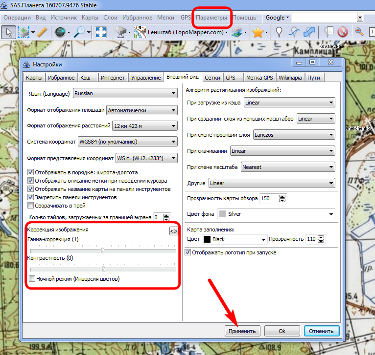

mocrosoft писал(а):
вот только контраст для использования в полевых условиях (экран на солнце) слабоват - есть мысля прогнать загруженные тайлы через редактор фото - погляжу, чего выйдет :)
Изменить контраст изображения можно прямо в SAS Планете: Настройки - Внешний вид. Но экспортировать такое изменённое изображение можно далеко не во все форматы. Можно в формат для Гармина. Или в группу форматов на вкладке "Склеить", в т.ч. в формат .jpg + .map.
Не нашел такого :(
Нашел только переключение на "ночной" режим - это простая инверсия карты.
Не нашел такого :(
Жмёте Параметры - Настройки - вкладка Внешний вид. Выставляете ползунки, затем для просмотра результата жмёте кнопку Применить. Если результат устраивает, жмёте Ok.
Картинку прикрепляю.
2016-07-25_004821.png [ 316.53 КБ | Просмотров: 14843 ]
Карти для GPS-навігаторів: де їх брати? https://www.encyclopedia-mandriv.pp.ua/2013/06/karty-dlya-gps-navigatorov.html

Красиво (я искал в меню "Вигляд"). Жаль, что на телефон карту в таком виде не вытащить - картинки всё равно выгружаются в исходном виде (что, впрочем, и понятно ;)).

Экспортируете в формате .jpg + .map (при этом поставив галку "Применить коррекцию изображения"), затем прогой MAPC2MAPC перегоняете в нужный телефону формат.
