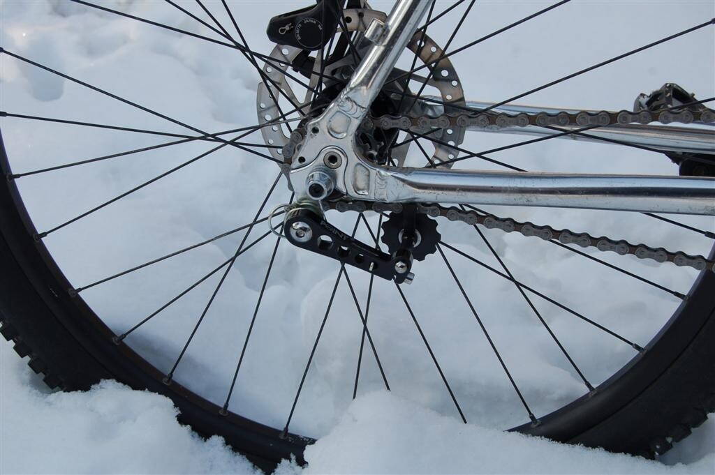

Nechupara писал(а):
Попробуй подобрать Меджик Гир, http://eehouse.org/fixin/formfmu.php или соотношение с минимальным провисом. Почему? Этот натяжок тянет отлично , но не в ту сторону - от должен поджимать цепь снизу вверх, тем самым задействуя как можно большее количество зубьев. В Украине в продаже таких нет. На байккомпонентах и др. есть, но непонятных денег стоят - хорошие дороже заднего переклюка Деор ХТ. Самый лучший натяжитель, это канадской фирмы YESS. Крейзи даунхильщики их ставят даже на подвесы. Как варианты - Рохлофф и Сюрли (50 евро) Но на последний много жалоб= просто скручивает в восьмерку. Ваш же натяжитель (X17, XLC, он же ОН Ван) который стоит, хороший по прочности, и весьма устойчив к скручиванию, но следует чуть наружу выгнуть петух (посмотрите сзади на Ваш велик - видите перекос? - (это не брак, конструкция такая)), и желательно заменить ролик на любой Шимановский, он с легким горизонтальным люфтиком, что в Нашем случае очень полезно для Автоматической подстройки микочейнлайна. :smile:
Комментарий к файлу: Вот так дожно быть...
AAAAAAA.JPG [ 109.8 КБ | Просмотров: 2011 ]
Комментарий к файлу: Очень нежелательно!!! - цепь захватывает всего пару-тройку зубов...
ssp2.jpg [ 112.18 КБ | Просмотров: 2010 ]
