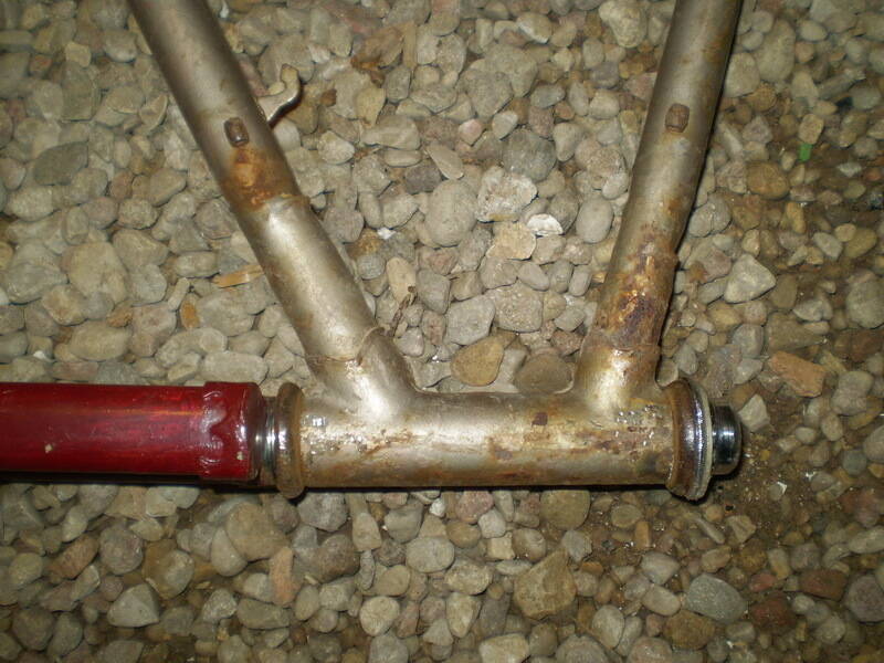

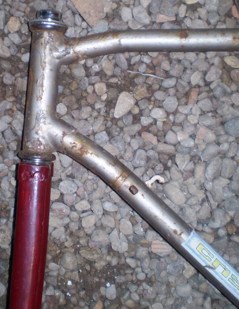

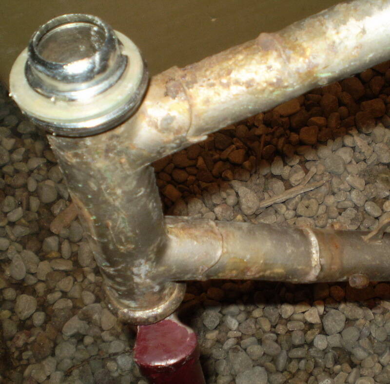

Готовлюсь поровнять раму.
Для овладения опытом использовал битую рамы со свалки.
rgnu1.JPG [ 195.95 КБ | Просмотров: 3930 ]
rgnu2.jpg [ 325.51 КБ | Просмотров: 3930 ]
Собрал такое приспособление:
prisposob.jpg [ 165.15 КБ | Просмотров: 3930 ]
Результат на фото.
res1.jpg [ 177.82 КБ | Просмотров: 3930 ]
res2.jpg [ 184.42 КБ | Просмотров: 3930 ]
res3.jpg [ 217.42 КБ | Просмотров: 3930 ]
res4.jpg [ 223.38 КБ | Просмотров: 3930 ]
res5.jpg [ 216 КБ | Просмотров: 3930 ]
res6.jpg [ 127.89 КБ | Просмотров: 3930 ]
Вроде ровно стало, но появились складки на трубах.
Как это на прочность повлияло, сказать трудно.

 Заголовок сообщения: Re: Простой гибрид – «Турист»
СообщениеДобавлено: 17.05.2016 09:54
Во, легко же?
Да,после тяжелых случаев появляются гофры. Естественно, однажды согнутая и потом выпрямленная железяка несколько теряет прочность в этом месте. Но достаточной ли она остнется -покажет только практика.

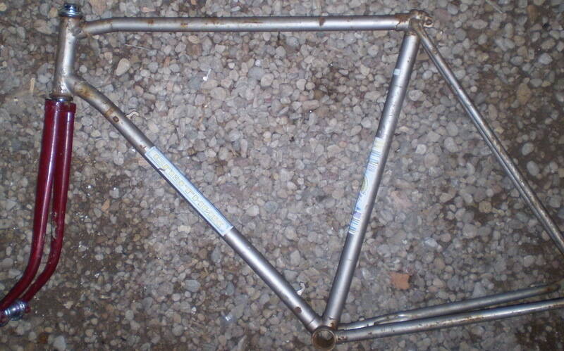

Тянуть легко. Трудно было найти что-то прочное (типа столба) за что прицепить.
По вашему совету выпрямил, сколько смог, и основную раму.
t2.jpg [ 197.73 КБ | Просмотров: 3870 ]
Не идеально, но сейчас смотрится гораздо приятнее.
t1.jpg [ 160.5 КБ | Просмотров: 3870 ]

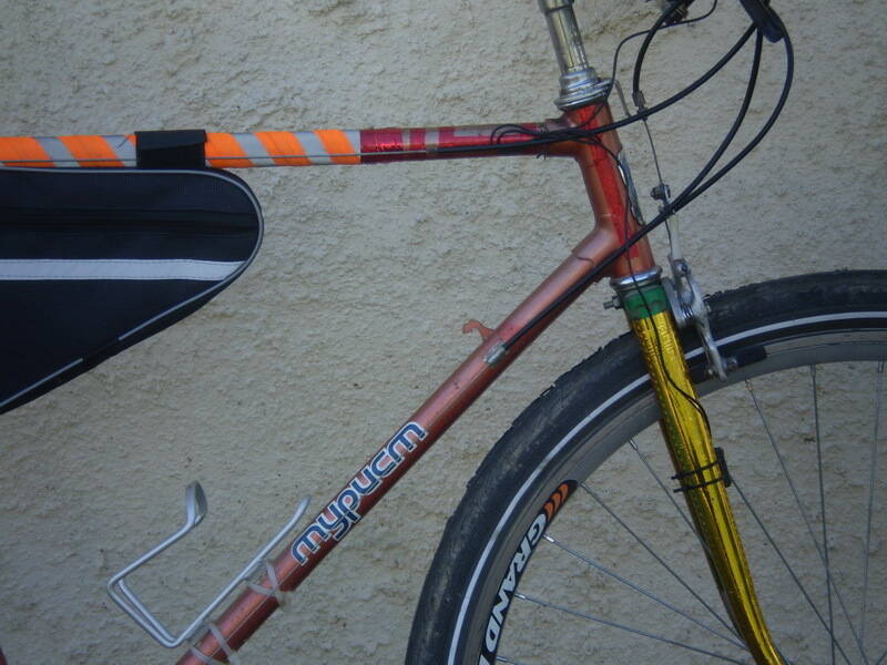

Які ширина і висота цього обода? Дорожня 622-47 налізла б, не враховуючи конструктивних особливостей рами?
Rock Machine Crossride 500
СообщениеДобавлено: 31.07.2016 22:30
Сообщения: 1801
Изображения: 88
Город: Полтава
Зарегистрирован:10.02.2015
Нормальный рабочий вел :yes: Вот только наклейки, как то нелепо выглядят. Но ничего, как говорится: "на скорость не влияет".
Душевный кастом на крутом оборудовании!
Соображения экономии тормозов...
СообщениеДобавлено: 31.07.2016 22:40
Сообщения: 832
Город: Мінск
Зарегистрирован:25.12.2009
622x19.
На туристовских (622х21) тоже такие покрышки у меня стоят на Спутнике.
Дорожная 622-47 не сможет. Но мерять надо реальную ширину на ободе.
Зад 40 мм, перед 44 мм это максимум.

Rubovod.
Наклейки на ободах ? Но это от производителя.
Лента на верхней трубе ? Это типа боковых катафотов, и защита ног от холода железа осенью-зимой на коротких остановках.
А так, да. Езжу на нём достаточно много.
