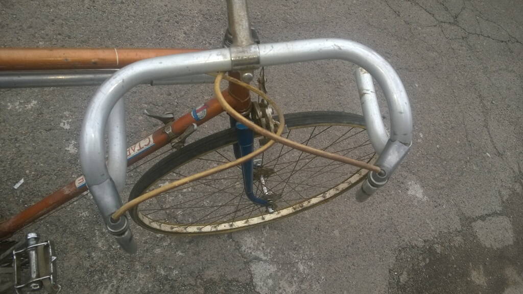

Здравствуйте, вот приобрел старт шоссе в 555, 73 год, под реставрацию. Планирую восстановить по возможности весь велосипед каким он продавался 40 лет назад. Все детали отмывать не стал, отдам на пескоструй, все болтики, гайки, шайбы почищу специальной насадкой на дрель, алюминий только начну шлифовать и полировать, после пескоструя, что было хромировано, отдам на никелирование ( так как у нас на заводе доступен только матовый хром, а он к сожалению не блестит так как никель, а хочется сохранить заводской блеск велосипеда:)
Планирую вечером разобрать полностью велосипед, проверить резьбу, геометрию рамы, весь фото отчет буду выкладывать здесь в теме.
Есть несколько вопросов!
1. Раму после пескоструя отдам на порошковую покраску, так как заводская краска плохо сохранилась, но вот вопрос в том, что хотелось бы сохранить деколи, кроме оракла, какие еще есть варианты сохранить как можно ближе к оригиналу?
2. Цепь менять не буду, оставлю оригинальную, она в хорошем состоянии, только почистить нужно от грязи, что порекомендуете? я думаю, пескоструй сразу отпадает, от песка цепь сразу придет в негодность!
3. На насосе есть небольшая вмятина, как её правильно выровнять?
4. Какая выжимка подойдет под мою хвзшнюю цепь, или нужно искать советскую выжимку?
5. Передняя перекидка очень люфтит из-за того, что бронзовые( или латунные) клинья уже износились и влезли во внутрь, тут восстает вопрос, если их повыбивать то каким приспособлением их назад запаять, на мой взгляд их под каким-то прессом на заводе ставили, или может найти какой-то современный вариант ремонта перекидки а именно замены этих клиньев( не знаю как по другому их называть:), хотелось бы конечно сохранить оригинальность!
6. Тросики, тоже хочу оставить оригинальные, которые износились заменить на такие же, хвзшные, в интернете читал, что советские получше китайских, что вы скажете?
7. Тормозные ручки немного люфтят в жолобке, где головка болта выглядывает, так должно быть или нужно каким-то образом выровнять?
8. Спицы почти все сгнили, думаю купить не катаные оригинальные стартона спицы, обода оставлю под трубки!
9. Седло приобрел оригинальное, планирую отпескоструить его и покрасить краской fiebing's leather dye в коричневый цвет!
10. Для полировки есть еще советская паста ГОИ, или лучше использовать современную?
11. Как правильно спицевать колесо в домашних условиях? Или для хорошего результата потребуется станок, и тензометр?
Жду ваших советов! :roll:
WP_20160718_002.jpg [ 257.91 КБ | Просмотров: 2703 ]
WP_20160718_003.jpg [ 307.3 КБ | Просмотров: 2703 ]
WP_20160718_005.jpg [ 293.56 КБ | Просмотров: 2703 ]
WP_20160718_006.jpg [ 304.7 КБ | Просмотров: 2703 ]
WP_20160718_007.jpg [ 332.52 КБ | Просмотров: 2703 ]
WP_20160718_008.jpg [ 301.38 КБ | Просмотров: 2703 ]
WP_20160718_010.jpg [ 273.33 КБ | Просмотров: 2703 ]
Комментарий к файлу: Вот на фото видно как клин влез во внутрь!
WP_20160805_008.jpg [ 163.59 КБ | Просмотров: 2703 ]
Комментарий к файлу: Тормозная ручка люфтит
WP_20160805_010.jpg [ 150.18 КБ | Просмотров: 2703 ]
Комментарий к файлу: На фото видно вмятинку на насосе
WP_20160718_014.jpg [ 273.32 КБ | Просмотров: 2703 ]

Добро пожаловать в секту стаю! Всё у вас получится!

Приветствую!
Комплетность (кроме вилки) - отличная!
Особенно радует меня система - раньше я тут был чуть ли ни единственный с такой системой, теперь нас, как минимум двое :-)
А у Вас еще и шатуны правильные.
Собственно говоря, если седло не удастся восстановить, то можно чепрак поискать под восстановление. Единственный вопрос - вилка, но и тут, теоретически, можно найти обмен.

И да, никакого пескоструя и никлерования Вам не нужно.

Тих-тих-тихо. Пока разбирайте и разбирайтесь, что к чему. Вот это изучите сначала бегло, а потом по пунктам - разбирая определенный узел, про него читайте внимательно. Все ссылки там важны - не пропускайте
viewtopic.php?f=31&t=185604
Особенности спортивных велосипедов там потом.
Пока никаких пескоструев и т.д. Как бы детали не выглядели, отмойте их сначала. И есть способы привести хром в порядок.
Вот мой стартон, отреставрированый до полного оригинала 75 г.
viewtopic.php?f=31&t=233830&p=1617793#p1617793

раму можно было бы не красить она в нормальном состоянии если отмыть
смущает фраза некатанные спицы, можно с таким же успехом побрызгать те что есть вдшкой или силиконом и выждать время, они в большинстве своем открутятся
о это седло продавалось в луцке в качестве покрышки помню его по штампу и дыркам

Смущает цвет вилки в аспекте его различия с цветом рамы.
Вы изначально рассчитывали на покраску, и в этом случае, разумеется, не имеет значения разность цветов рамы и вилки.
Однако, коли нет особой необходимости в перекраске (что и более верно в аспекте реставрации), то данная ситуация некоторым образом смущает.

Конечно хотелось бы сохранить родную краску, но за пол года ни одной подходящей рамы в 555 в отличной родной краске не нашел, в самом начале когда купил было 2 варианта на счет рамы, первый, это найти вилку в родной краске под цвет рамы, или же перекрасить в цвет вилки, к сожалению вилки так и не нашел.

Как бы, ходил на станцию, где красят, спрашивал и за покраску рамы и за вилку, они сказали что цвет будет немного отличаться от рамы, если красить одну вилку. Я думаю, что уже лучше покрасить весь велосипед чем делать что-то с вилкой.

Жалко раму перекрашивать. Я бы пока не торопился.
