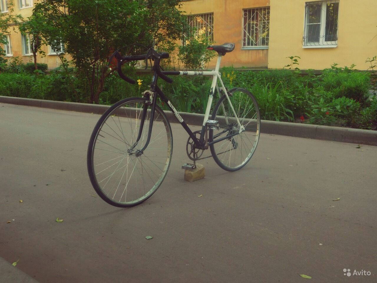

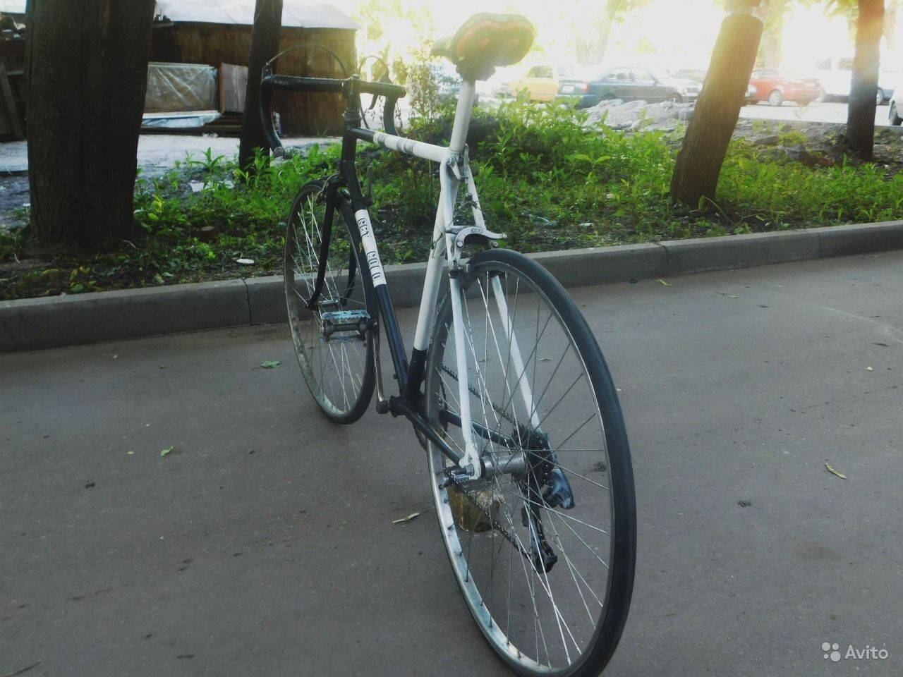

Вот таким он пришел ко мне. Покрашенным кисточной или балончиком (хром, переклюки, рама - все едино), с заваренными шатунами, с несколькими шариками в каретке, чуть гнутой рамой и конечно кривыми колесами (их, кстати, до сих пор не восстановили).
2729804097.jpg [ 158.54 КБ | Просмотров: 4516 ]
2729804085.jpg [ 155.68 КБ | Просмотров: 4516 ]

Добро пожаловать в стаю! По ссылке много написанно, лучше Вам тут выложить историю и вопросы если они есть.
