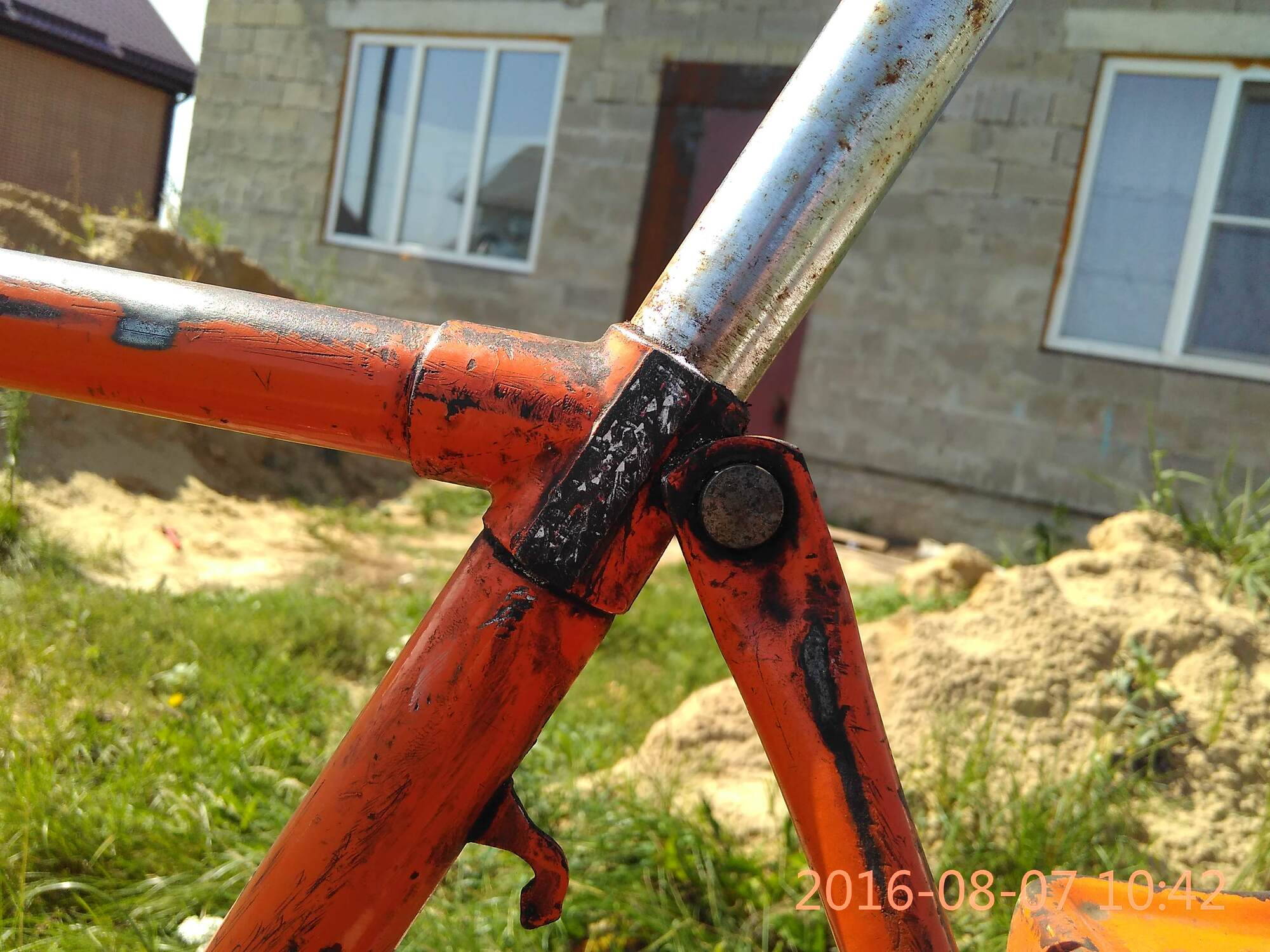

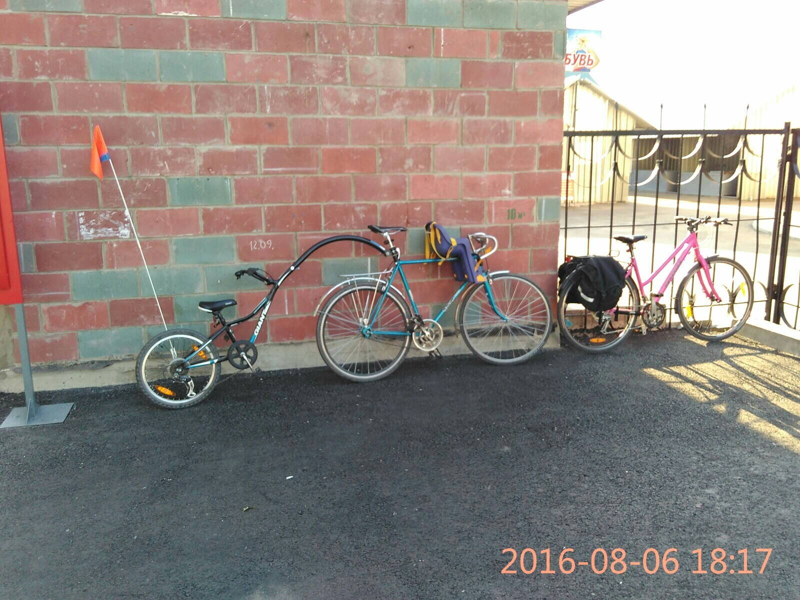

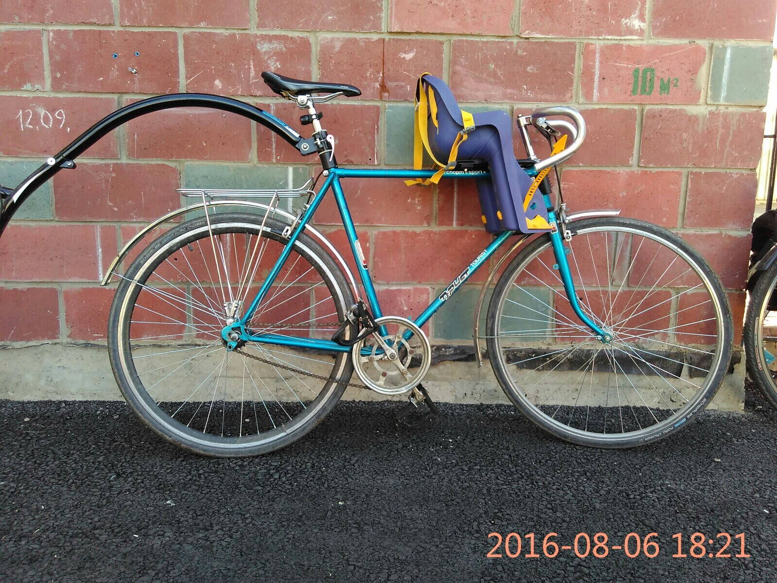

Беглый осмотр Десны показал что вилка кривая, торчит от штока в сторону.
Турист обрел крылья. Они настолько "кроссовые", что теперь оверлап ловлю даже в туклипсе.
Страус походу вспомнил что он был аистом. Пытается взлететь.

Комментарий к файлу: Лкп в ужасном состоянии

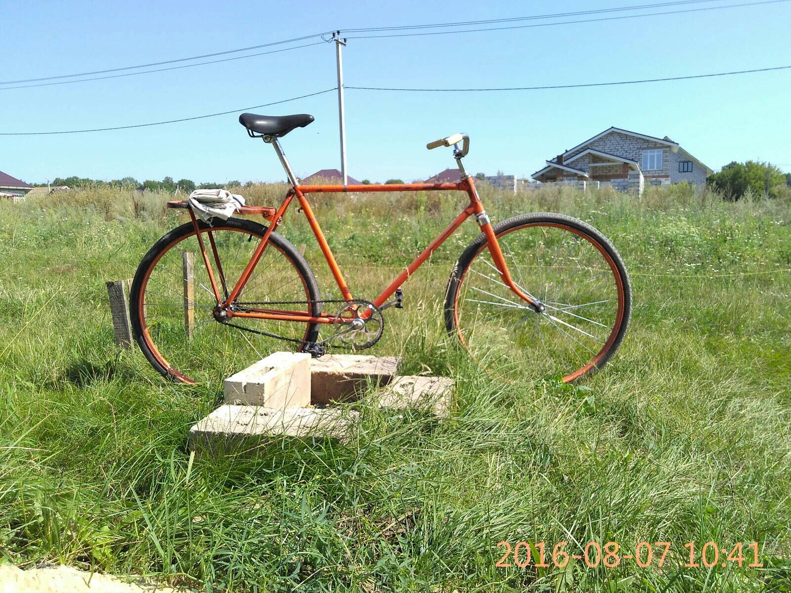

В общем, погонял немного Рыжего. Странные ощущения. Колеса качал в темноте в субботу. что-то перемкнуло в голове и вдул я туда 60 псей (4 кг/см2), а уже по окончании забега (что ж собака так трясет-то?) разглядел цифру на покрышке... 4 кг надо было в оба дуть, в сумме, а не в каждое. Ну еще непонятный тикающий звук в районе торпедо при вращении педалей. Что там может тикать, ума не приложу...
И это... рулежка таки на нем совсем какая-то специфическая, не привычная такая...

и да. Вникая в тему, это же не Аист? это вроде еще канонический Минск? Как определить модель?

Если смотреть сзади на задние стойки современного Аиста и старого Минска, то видно, что у Аиста после верхней приваренной распорки для крепления багажника трубки сгибаются к центру от краев под заметным углом к болту подседела, а у Минска этот угол почти не заметен.
Так выглядит современный Аист (дамка, но задние стойки такие же на обычном)
А вот старый Минск, можно разглядеть изгиб задних стоек

фффффууууух, значит, у меня Мiнск, без креплений, с такми вот прямыми перьями и старым шильдом.
