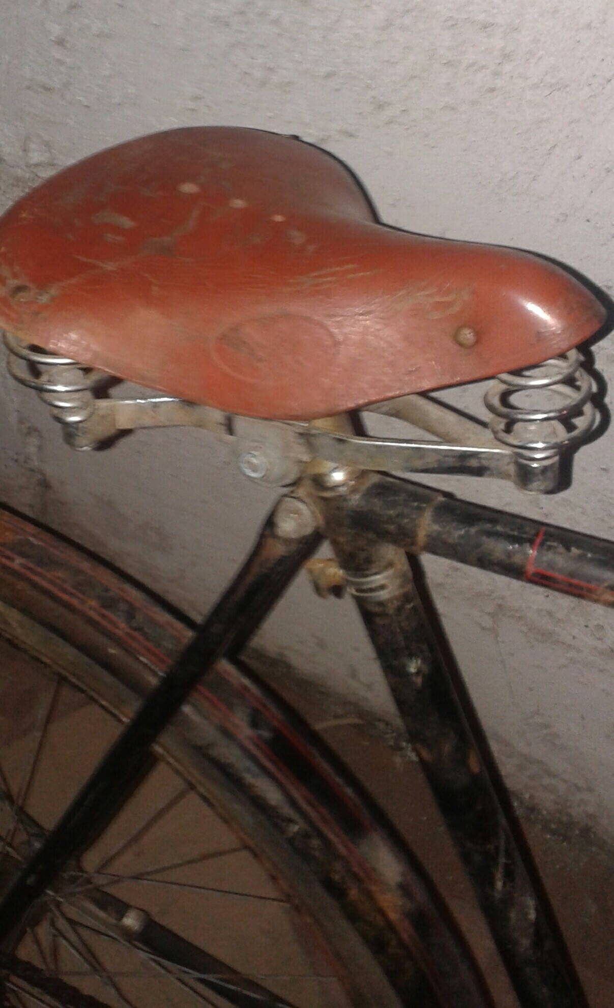

Вброшу-ка я ещё фоток, ведь, как я понял, велик редкий? Изображение Изображение

Кстати, подобного седла я еще не видал, а вы?
Щиток пришлось перекрасить и отрихтовать немного, т.к.поржавел сильно и т.д., но это всё-равно временно, т.к. планирую его отреставрировать.

Артём Глухов, а раму гнутую вы ровнять собираетесь?

У вашего вела подседельная труба гннутая, как планируете лечить/усиливать?

Труба с завода гнутая походу, т.к. на нём почти никто не катался, в подвале стоял все время. Надеюсь, ребята из велолаба справятся, я им отдам на ТО и перекрас.

Подседельная труба с таким изгибом ровняется просто руками.
У меня был точно такой случай.
Выглядело до ремонта так же, после ремонта - вот
Откручиваете винт, который зажимает подседельную трубу, вынимаете его.
Немного отгибаете назад задние стойки и ровняете подседельную трубу, там не нужно быть Шварценеггером, материал рамы - говнолин (смесь пластилина и этого самого).
После рихтовки трубы во внутрь нужно вставить ещё один подседельный штырь, чтобы его середина приходилась на место бывшего изгиба.
Я нашел короткий подседел, поэтому засверлил сзади отверстие и вкрутил ниже этого узла болтик М3, на который внутри и опирается дополнительный кусок трубы, чтобы находился в нужном месте.
Без усиления испльзовать нельзя, иначе на кочке сложится.
Видел, но оно мне не часто на глаза такое седло попадалось (по боялся слова "редко" :wink: ).
Трубу подседельную снимать это жестко, может штырь? :D
