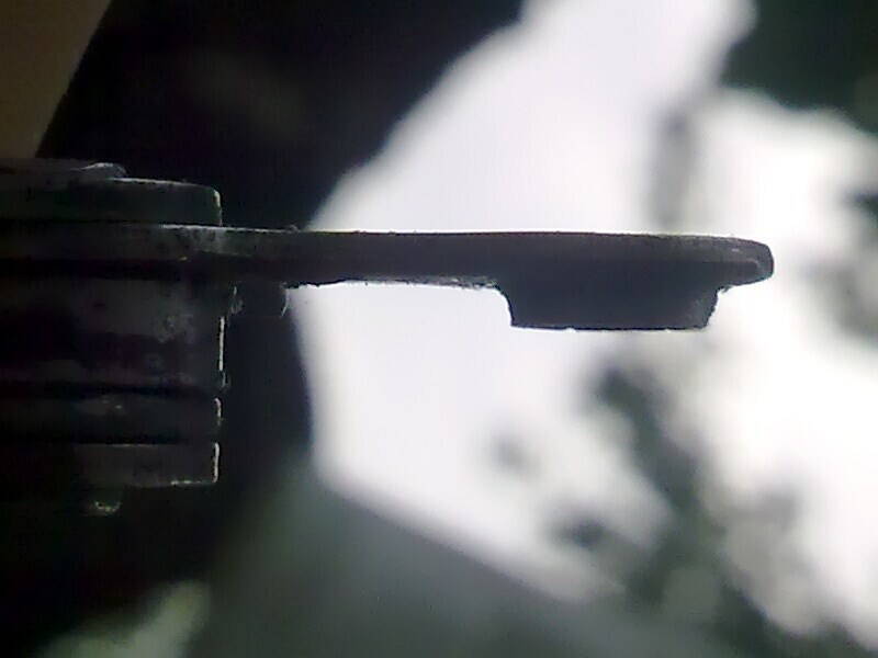

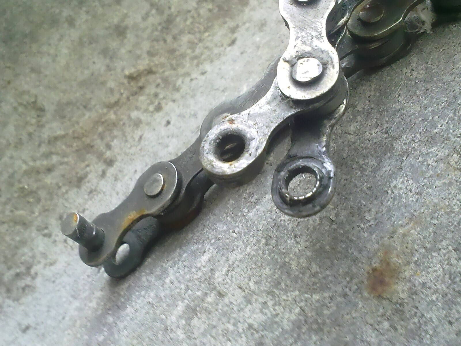

Обещаные фото, цепь после проварки не работала, до этого на вд40. Удлинение - 1 полузвено на всей длине.
Так ГДЕ больше металла стерлось (больше работы)?!

СообщениеДобавлено: 14.08.2016 21:47
Сообщения: 2693
Зарегистрирован:17.04.2010
DesignerMM писал(а):
и все точки контакта на звезде передают давление через ролик :-P
фото не делал - солнца не было...
Через ролик, но не через один ролик. А пин должен на себе нести всю нагрузку.

СообщениеДобавлено: 14.08.2016 22:20
Сообщения: 2850
Изображения: 39
Город: Черкассы
Зарегистрирован:13.10.2015
waterlaz писал(а):
DesignerMM
Подозреваю, что при таком износе цепи и соответствующем износе звездочек уже может быть что угодно.
Хватит фантазировать, пора включать логику или что-то еще.
Износ стандартный для цепи на выброс, звезды только на двух продавило зубья.
Рястяжение пошло в геометрической прогрессии только последние 300км.
Понятно - цеп Г , ролики недокалены (или пин). Не важно - потери если не больше, то на равне с парой трения щечки-пин , а износ металла даже больше.
Зы : Даааа, а статически нагруженых пинов вообще сотня штук, ыыыыы......
СообщениеДобавлено: 14.08.2016 22:23
Сообщения: 2850
Изображения: 39
Город: Черкассы
А кто говорит, что через один? :facepalm:
Какую всю и какой пин?
Векторы сил слабо прорисовать, экспериментатор?
