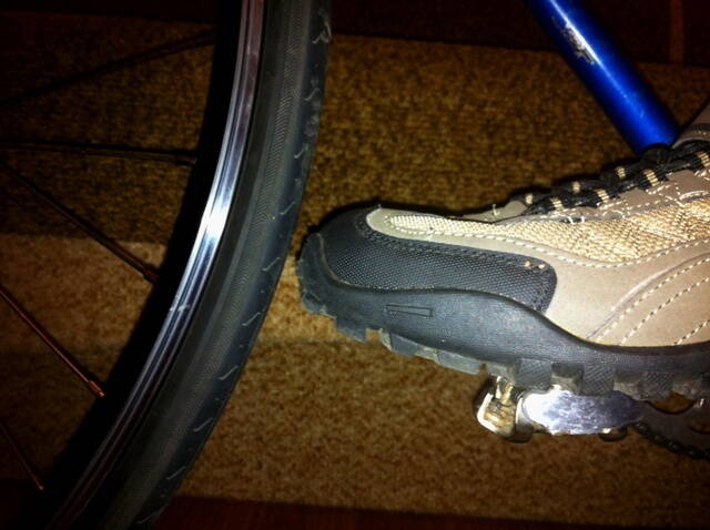

По этому велосипеду я поставил себе цель- с самого заурядного раннего (не обладающей изначально хорошей геометрией) стартона -построить велосипед на котором я буду ездить с удовольствием и наслаждением.
Такое себе перерождение "серой тёмной лошадки" в добротного холёного вороного мерена :wink:
В моих кругах среди конников ходит пословица "Работа класс бьёт"
Наверно только этим я и могу оправдать свою неугомонность по поводу этого вела. :D
Опишу свои страдания :lol:
Вчера примерял 7-ю по счёту вилку на "Счастливчика"
Вроде бы и 6-я (белая) была хороша- СЗ без всяких паек и т.д. Но вылет этой 6-й вилки немного великоват и вел спереди кажется растянутым. :doubt:
7-ю вилку я долго просчитывал и именно рейк в 32 мм мне впритирку позволил избежать оверлап.
Колесная база получилась 99 см :shock: (это от оси до оси), в принципе от пятна контакта переднего колеса и заднего это тех же 99 см. Слопинг- отсутствует, что меня радует. Визуально вел. получается сбитым и подтянутым.
Как "лошадь в сборе" :ROFL:
Примерял без рулевой, поэтому 0,5 мм возможна погрешность, думаю это не критично.
После доставки рулевой, заказал алюминиевую на промах, которую обсуждали раннее с ALI, буду обрезать шток и нарезать резьбу.

не жестковато ли на прямой вилке катать?
 Заголовок сообщения: Re: Тёмная Лошадка "Счастливчик" 777
СообщениеДобавлено: 24.08.2016 10:11
Сообщения: 898
Зарегистрирован:23.03.2015
:unknown: Тоже любопытно, как он поедит :yes: .
Своими впечатлениями от езды и управляемости, обещаю поделится позже.
