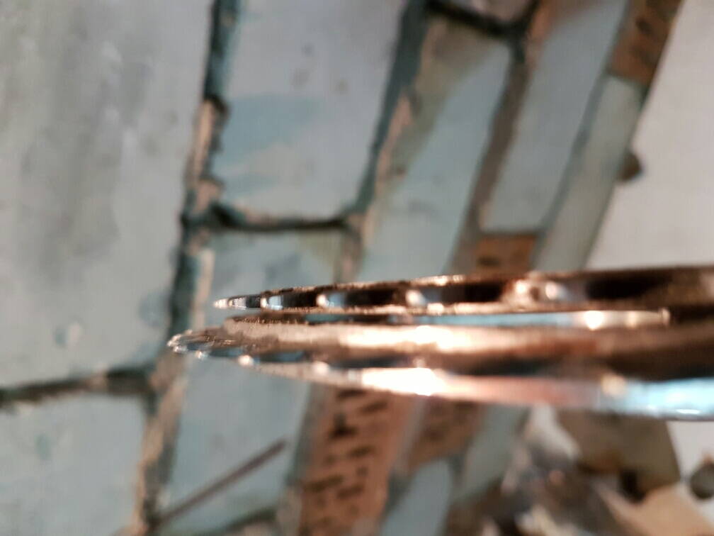

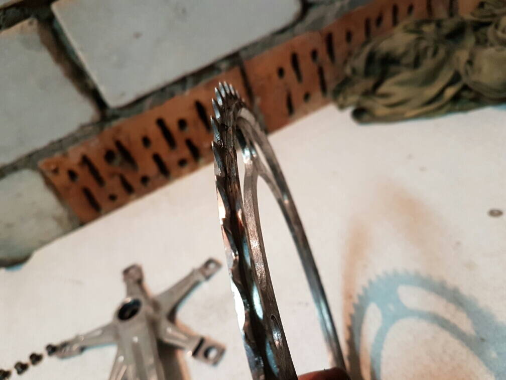

Гуру крокодиловодства. Нужен ваш совет. Есть система СЗ. Не могу понять, что с ней не так . На большой звезде какой-но бурт. Из-за него цепь не встает на вторую звезду.
20160818_144425.jpg [ 466.55 КБ | Просмотров: 2283 ]
20160818_144731.jpg [ 442.64 КБ | Просмотров: 2283 ]
 Заголовок сообщения: Re: Система СЗ
СообщениеДобавлено: 19.08.2016 12:31
Хе-хе, зірка то трекова, під сінглову цеп.
Шкода, що так далеко, я б таку купив.
Ваше рішення шукати шосейну зірку
СообщениеДобавлено: 19.08.2016 12:38
Сообщения: 13
Город: КАЛИНИНГРАД
Зарегистрирован:11.08.2015
Ну я так и подозревал. Вот ведь подстава. Купил. Обещали на шоссер. С кем бы поменяться ..... Продавать не вариант. Что вместо нее ставить. Ну да ладно. Буду шукать :)
СообщениеДобавлено: 19.08.2016 13:01
Замість неї тільки зірку по формі як мала. Ну БСД, звісно враховувати, вангую 144, але може і 151 бути.
Ваша набагато більш рідкісна ніж шосейна, так що на продавця сильно не ображайтесь, може коли фікс надумаєте зібрати.
СообщениеДобавлено: 19.08.2016 13:13
Сообщения: 13
Город: КАЛИНИНГРАД
Ну фикс - это врядли. Я их не понимаю (а может "не умею их готовить" :) ) А вот как на В-39 на 4-5 передач - это можно.
СообщениеДобавлено: 19.08.2016 13:18
Іх спочатку спробувати варто. Тиждень поїздок і на світ дивишся зовсім іншими очима. :D Але то від теми віддаляємось.
В любому випадку спилювати полки настоятєльно не рекомендую. Думаю, що і не збирались :smile:
СообщениеДобавлено: 19.08.2016 13:24
Сообщения: 13
Город: КАЛИНИНГРАД
Пилить не наш метод :) Правда, судя по следам на полке, их ставили в паре. Очевидно через шайбы, чтобы расстояние между звездами увеличить. Тоже вариант, но увеличивается толщина системы. А это может не хорошо сказаться на бонках. Сорвать резьбы может. Так что рисковать не буду. Попробую пока с одной звездой, пока шоссейную не найду.
СообщениеДобавлено: 19.08.2016 21:39
По идее, трековая звезда расчитана на широкую цепь. но лепить ее на старинный трехскоростной Спутник ( где еще цепь широкая) - не вариант :D
Если на нее надевается узкая цепь - ее могли проточить. А может, она от какого-то Метеора.. Для какого-то вида соревнований на треке, сз комплектовались узкой цепью и шоссейным рулем.
СообщениеДобавлено: 19.08.2016 22:00
Сообщения: 13
Город: КАЛИНИНГРАД
Ну я же не говорю, что на В-39 ставить буду. Я же привел пример. просто спереди одна звезда, а на колесе 5 (от Старт-Шоссе трещетка, например). Получается пятискоростной и цепь не широкая и ложится не заклинивая и не хлябая. Так что думаю ничего не точили. Будем посмотреть. Если что не так - на первых 100 метров будет понятно.
