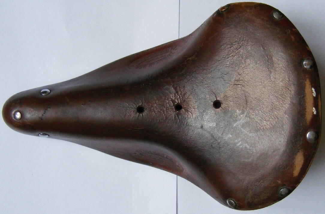

В прошлом году купил такое седло. Непонятно, во сколько обошлось. За 80 грн седло и два пакета запчастей (втулка, перекидка, рулевая, педаль, сумка для инструмента и т.д.).
седло.jpg [ 521.8 КБ | Просмотров: 6062 ]
верх.jpg [ 567.55 КБ | Просмотров: 6062 ]
износ.jpg [ 387.64 КБ | Просмотров: 6062 ]

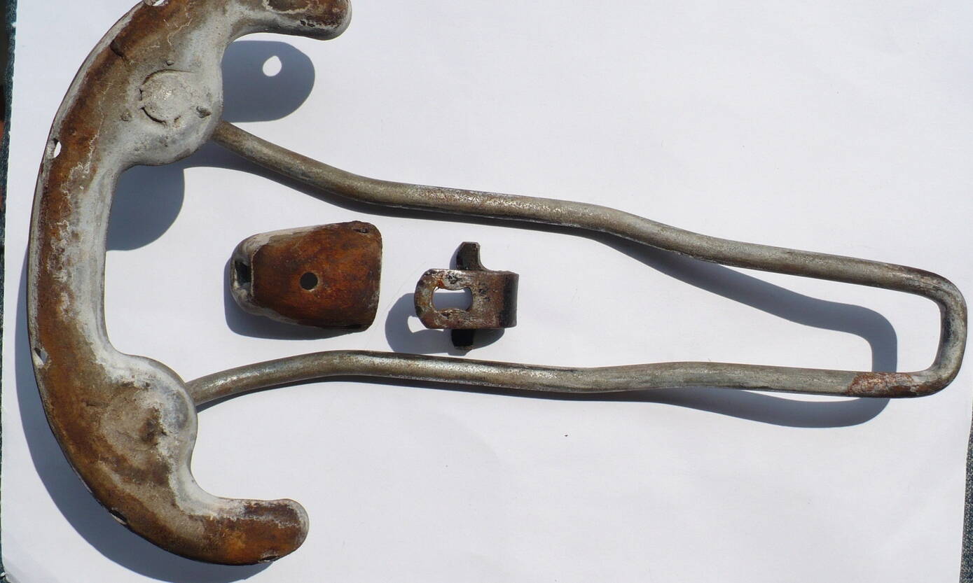

Болт натяжения отсутствовал.
Восстанавливал по рекомендациям из этой темы. Все-таки допустил пару ошибок, на исправление которых ушло время.

8. Насадкой на дрели зачистил всю верхнюю поверхность. Начинал с наждачки Р100. Местам с трещинами - особое внимание. По остальным просто прошелся. Пробовал добавлять воду на кожу. Так и не решил, как лучше - с водой или насухо. Все равно все вокруг засрано пылью :-) Чуть прошелся по срезу кожи. Места с тиснением "Чепрак" шкурил без фанатизма. Там, в углублениях, даже немного старой краски осталось.
Потом - Р180, Р240, Р320, Р400, Р800, Р1000. Причем, Р400 - Р1000 делал уже вручную. Бумага тонкая, рвется на насадке. Уже готовые круги наждачки на липучке будут попрочнее.
Снизу вручную прошелся еле-еле, не помню каким номером. Чтобы убрать с кожи ржавчину от носика каркаса. И чтобы мазюки лучше впитывались.

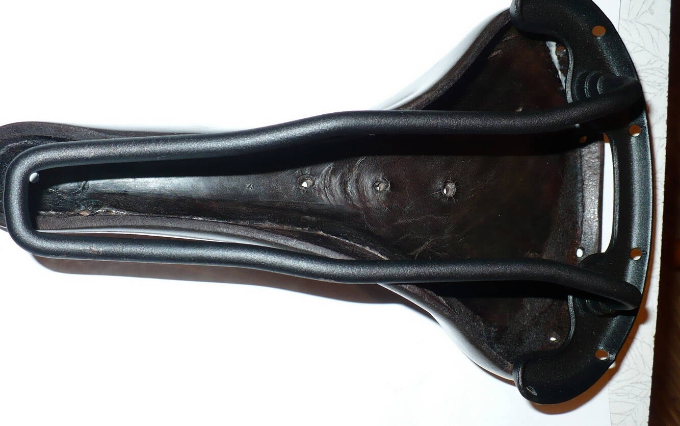

15. И вся эта красота не захотела налезать на каркас
несовпадение.jpg [ 422.71 КБ | Просмотров: 6062 ]
Нельзя было сушить чепрак не на каркасе. Кожа сильно села.
Не помогло выдерживание седла на подставке в накрытом тазу с водой на дне, сбрызгивание водой из псюкалки... Зато убедился, насколько хорошо воск для обуви защищает кожу. Вода просто скатывалась с поверхности. Воск смог убрать только шкуркой. Вместе с идеальной покраской. Только после двухсуточного вымачивания в желатине кожа вернулась в почти прежний размер. Еле смог натянуть на каркас. И то неправильно. Седло настолько укоротилось, что болт через носик в упор пришлось провести неправильно. Иначе не получалось.
Сушка на каркасе, новая покраска.
16. Каркас был в таком состоянии:
каркас.jpg [ 436.6 КБ | Просмотров: 6062 ]
Хотел оксидировать в домашних условиях. Но, подсчитав примерные затраты и учтя непредсказуемость результата, сдал его в порошковую покраску.
Пескоструй + грунт + "черный бархат" = 150 грн. Как-то дорого получилось.
17. Купил ременные болты для заклепок (ошибка третья, некачественные купил). Какие-то хлипкие попались. При закручивании пару штук деформировались. Доверия они у меня не вызвали. Поэтому, решил сделать заклепки из обычных, примерно подходящих по размеру, винтов М5.
заклепки.jpg [ 486.71 КБ | Просмотров: 6062 ]
Напильник, дрель, наждачка, паста ГОИ. Диаметр шляпки свел в 11 мм.
Пришлось рассверлить отверстия в уже покрашенном каркасе, так как М5 в них не входили.

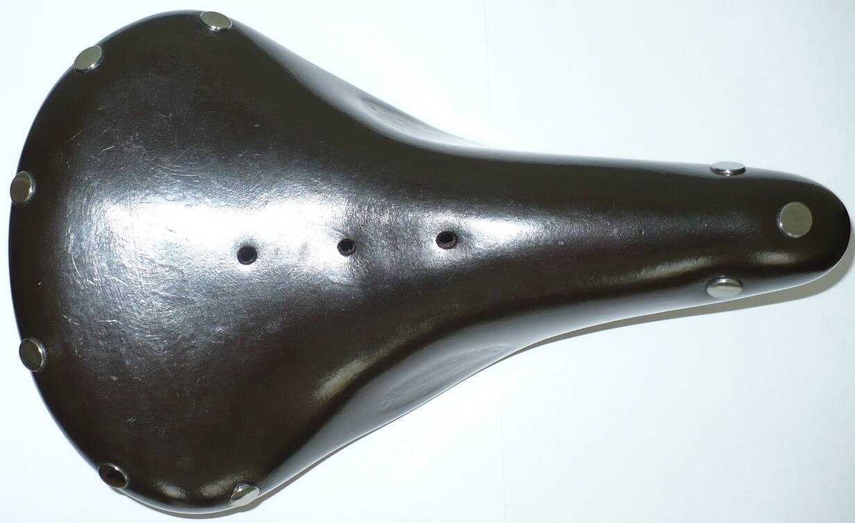

18. Итог:
итог1.jpg [ 495.37 КБ | Просмотров: 6062 ]
итог2.jpg [ 393.32 КБ | Просмотров: 6062 ]
Болт натяжения заменил обычным М5. Для регулировки хотел использовать две гайки - одна фиксирует сам болт в носике, вторая "отталкивает" носик через упор от каркаса. Но пока в это место входит только одна шайба. Надеюсь седло "разносится", тогда и гайки поместятся.
итог нос.jpg [ 394.04 КБ | Просмотров: 6062 ]
Используемая химия:
Воск для обуви Salton, спрей "Защита от воды" Salton, краска для кожи Sitil.
Седло в таком виде весит 612 грамм.
Затраты на восстановление: примерно 370 грн.
Пока проехал на нем только 5 км. О выносливости краски и удобстве можно будет говорить чуть позже.
