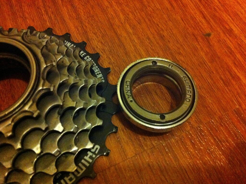

На своём гибриде
IMG_2439.JPG [ 367.99 КБ | Просмотров: 2622 ]
я использую 7 скоростную трещётку
проходит она обычно приблизительно +-1500 км., потом меняется вместе с цепью :yes:
Так вот верхняя гайка с отработанной такой трещотки отличная заготовка для нижнего конуса :good:
Только надо диаметр подогнать до требуемого :yes:
Я сначала круглым напильником упражнялся, :facepalm: долгое нудное и глуповатое это занятие.
Да и получается не совсем равномерно, к тому же метал там калённый очень тяжело снимается напильником.
На помощь пришли подобные насадки на дрель (показаны на фото) :good:
5 минут и идеально подогнанный конус, который идеально и чётко сядет на своём посадочном месте и отлично дружит с нижней чашкой и шарами.
Для примерки кинул сепараторный подш, шары насыпью сядут ещё лучше уверен на 100% :yes:
Конус специально пока не напрессовывал, так как после того как соберу все комплектующие буду красить, а уж потом финальная сборка :wink:
IMG_3996.JPG [ 403.94 КБ | Просмотров: 2622 ]
IMG_3997.JPG [ 385 КБ | Просмотров: 2622 ]
IMG_3998.JPG [ 404.27 КБ | Просмотров: 2622 ]
IMG_3988.JPG [ 402.4 КБ | Просмотров: 2622 ]
IMG_3990.JPG [ 424.05 КБ | Просмотров: 2622 ]
IMG_3994.JPG [ 417.27 КБ | Просмотров: 2622 ]
IMG_3991.JPG [ 320.65 КБ | Просмотров: 2622 ]

Лёня, железки шимано не вписываются в название темы ;)
СообщениеДобавлено: 10.10.2016 13:09
Сообщения: 898
Зарегистрирован:23.03.2015
Maxim_Sed
:D Макс умеешь настроение поднять :lol: :good:
"Железка шимано" будет молча лежать лицом вниз и прикинется оригинальным нижним конусом :yes: :lol: :wink:

Лёня, отличное решение! Шемоно мордой вниз, ага :lol:
