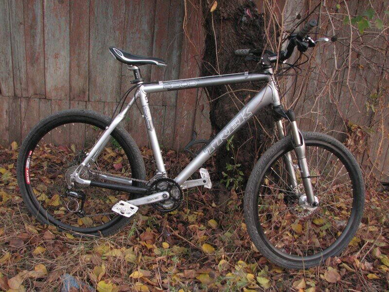

Начнем по порядку и изложим список комплектующих::
Рама TREK 21” 4300 2007 года, серебристого цвета;
Вилка RST Gila 80mm хода, такая устанавливается на стоковый трек с такой же рамой;(Н)
Вынос VENZO VZ-E06-005 31.8mm-80mm-7градусов, написано 229 грам. Не взвешивал, брал в велопланете(Н).
Руль ZOOM, брал на бареке, ширина 680мм, не пилил(Н).
Монетки MICROSHIFH, взяты там же, работой доволен(Н).
Суппорта HAES MX4, мне понравились(Н).
Система TRUATIV 42/32/22
Педали WELLGO магниевые, по утверждениям бывшего хозяина, верю по тому как звон не алюминиевый.
Обода KELLY'S BAZOR BLADE двойные(тему на форуме еще не нашел).
Втулки SHIMANO FH-M475 Vlam, очень доволен широкому борту.
Задняя перекидка SHIMANO 510
Передняя перекидка SHIMANO FD-310.
Резина RUBENA 26”x1.75” WALRU Pre Classic 22(Н).
(Н) – Новое.
Все остальное не представляет интереса, поскольку не имеет имени и является ширпотребом.
Изложим историю::
Вообщем дело все началось после того как я попробовал покататься на велосипеде отличном от шоссейного, при этом он не стоил 400грн, и вы знаете мне понравилось))
Рама этого агрегата составляла 14”, он мне маловат, при моем росте в 175см. Но эмоции были положительные, плюс ко всему прочему я стал счастливым участником форума ХТ.
И пошло поехало, деньги поплыли в нужном русле. Покупалось все в основном б\у или по скидке, преследовалась цель -- затратить как можно меньше денег. Собиралось все это хозяйство по осени, а в это время в магазинах скидки и идет смена оборудования у форумчан. Рама и колеса оказались киевские. Раму привез знакомый(Спасибо ему за это, огромное спасибище), привез быстро, раз и она в Харькове. А вот с колесами не получалось долгое время, у знакомого не срасталось сопоставить свои дела с приобретением колес. Прошло длинных три недели(если я правильно все вспомнил) и мне их отправили автолюксом, напрягать знакомого больше не хотелось, а человеку, продававший колеса, нужны были деньги. После чего все начало потихонечку собираться. 25 октября были проведены первые ходовые испытания – Ура у меня есть КК велосипед, Ура товарищи!!.
Актуально на данный момент::
**Хотелось, что нить придумать с рубашкой\тросиком на передний суппорт, колесо не блокируется, приходится прикладывать значительные усилия, что бы торможение были эффективным. сменил троса рубашки теперь конечно все намного лучше.
**Сменить передний переклюк, его ход мал для того что бы перекидывать между тремя звездами системы. Сменил - и все заработало, теперь рад и счастлив
**Освещение.
**Конуса в втулку.
Может у кого что есть – совет или железка. Говорите подумаем вместе или деньгой поделимся.
На счет первого думаю сменить рубашку на шимано, ну а втрое требует замены)
Впечатления::
Первое впечатление я получил от тормозов. Прежде я не ездил на велосипедах с дисковыми тормозами, а все чаще на велосипедах с крабами и V-бреками. Ощущения приблизительно как на машине\мотоцикле вилка куняет вперед, но сложит какое либо сравнение вибрейков и дисков не могу.
Да и в целом о велосипеде сказать, ничего не могу. Ездил я на нем мало, а проехал всего 175км. Но успел поучаствоват в двух покатушках))

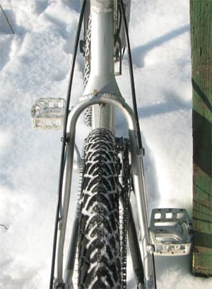

Рама хороша тем, что она большая, 21” это вам не мелочь по карманам тырить :D , год выпуска достаточно свежий, применены(как мне кажется) технологии более современные свои так и других фирм производителей. Наверное первое что бросается это нет уголка жесткости в месте крепления нижней трубы к рулевой колонки; нижнюю трубу попросту сформировали так, что он не нужен(уголок). Из-за своих размеров рама имеет значительные грязевые зазоры(показал на фотках), что позволяет без труда ездить по местности, включающая в себя вязкую грязь и сухие листья, и чувствовать себя уверенно и не боятся блокировки колеса. Скажу сразу что дисковые тормоза этому тоже способствуют(об этом можно почитать в теме Дисковые тормоза или V-brake (а также чуть-чуть арифметики)). И как следствие возможность установки любого размера покрышки.
Ну если эта тебе была точно мала, то эта:
тебе точно велика :-) (это видно по тому, как глубоко сидит подседелка). Твой размер - 18", макс. - 19". Тем более ТРЕК ...
Как ты вообще над рамой стоишь? :shock: Ничего не мешает? :twisted:
Седушка слишком наклонена вперед. Педали белые не вписываются ...

рама реально огромна для тебя! смотри не отбей себе ничего! ужс :shock:

перед тем ка сделать снимки на нем ездил брат(165см), + ко всему прочему седло было доп. опущено :-) если на такой высоте подъема седла я бы ездил то коленки были бы выше ушей :D
Завтра выложу фотки свежие, благо фотик есть, и посмотрим насколько высоко у меня подседелка торчит, а торчит она солидно)), но вам виднее будет.
на счет педалей:: предыдущим хозяином они были выкрашенны в белый цвет, так как система в месте с этими педалями стояла на велосипеде жены, и выкрашены для эстетичности(вроде правильно сформулировал мысль), а мне менять цвет сейчас неохота. Вот как только по облупливается краска так и придумаем чтонить другое))

Как и обещал поправил фотки. Теперь думаю вопросо по поводу, что-то мешает, возникать не будет :D
