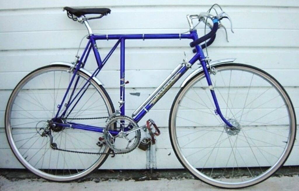

Ваши выкладки про какую-то зависимость положения седла вдоль от наклона подседельной трубы рамы... эээ... :pardon:
Представим сферический велосипед в вакууме, без рамы. Всё остальное - каретка там, вилка, руль колёса - на нём есть, и удерживается на своих местах, как обычно, но некими мистическими волновыми полями.
Ваши действия при регулировке седла вдоль? Вы ж от угла трубы рамы это делаете?
Продолжаем пляску вокруг этой регулировки седла.
Регулируйте:
fullbike.JPG [ 130.53 КБ | Просмотров: 4301 ]
3985724672_f6cc6c6c40.jpg [ 71.7 КБ | Просмотров: 4301 ]
550514_351810308223401_1342499662_n.jpg [ 21.62 КБ | Просмотров: 4301 ]
Хорошо, здесь Вы отмажетесь, применив "воображаемый палка". Если, конечно, продолжите настаивать в регулировке седла строго по трубе. А тут:
schwinnparaRKfv.JPG [ 46.48 КБ | Просмотров: 4301 ]
Прям вот такой буквой и задвинете? :ROFL:
Ведь тоже воображаемую ось проведёте. Тем более, знаете про педалирование "от себя" и "под себя". И такое рассказываете :facepalm:
Так эта воображаемая палка должна идти от каретки к заднице! От каретки к точке контакта между седлом и жопой. Для того, чтобы ось колена располагалась над осью педали . Сами знаете. Задница двигается относительно КАРЕТКИ. Так при чём здесь рама, какой хрен разницы, каким кандильбобером она идёт от каретки к седлу, и идёт ли вообще?!
Седло. Продольно. Регулируется. Относительно. Каретки. И. Всё.
Угол. Подседельной. Трубы. Рамы. Пофиг.
Минские и харьковские дорожные рамы имеют заметно разный угол подседельной трубы. И глупость несут те, кто что-то рассказывает про разную посадку на них. Да, на них при правильной посадке по-разному седло стоит, иногда хомут в разные стороны развёрнут. Но седло относительно каретки (а не трубы, млять) располагается одинаково.
Для того и регулировка та продольная нужна, чтобы правильно выставлять седло независимо от угла рамы. Иначе все сидухи делали бы с одной жёстуой точкой крепления, тщательно выверенной по дизайну :lol:
Вот с илюстрацией: viewtopic.php?f=31&t=264928&start=15#p1529313 - советую вникнуть с начала страницы.
А про вертикальную или горизонтальную посадку в этом аспекте ваще на голову не налазит. Эти особенности посадки начинаются от поясницы, и задаются расположением руля уже. К седлу это имеет только то отношение, что жопе удобнее аёдла разной ширины при разной вертикальности посадки, но никак не его расположение вдоль вела.

Эээ.. Угол подсидельной был упомянут в контексте того что у Украины изначально неспортивная геометрия. Рассчитанная на вертикальную посадку и высокий руль. Длинная етт, длинные перья, пологий угол подседельной трубы. В то время как на спортивных рамах это всё короче, а угол круче. Расположение каретки относительно жопы на прогулочных и спортивных разное. Чем ниже руль, чем горизонтальней посадка, тем больше каретка задвинута под седло. Как если бы человека в вертикальной посадке наклонить вперёд. Для примера можно взять геометрию триатлонной посадки.
Руль низкий, каретка уехала назад.
Если же каретка не уезжает то из низкой посадки мышцы будут разгибать ногу из более согнутого положения. Колени будут почти прижиматься к груди. Рычаг укорачивается, сил требуется больше. С лежаком я это прочувствовал на себе.
А то что на стартоне эти различия геометрии не так ярко выражены.. ну, это проблемы стартона :smile:

Геометрия рамы, вся, вообще никак не влияет на посадку. У меня есть украина с полностью спортивной посадкой. Все контактные точки расположены, как на шоссере - один-в-один. А внутри этого хозяйства - большая мягкая украиновская рама. Влияет это только на то, что она мягкая. Спортивные рамы имеют все элементы возможно более котроткие, отсюда и углы.
Но не на посадку. Посадка отрегулирована подбором поллжения руля и седла. Закрыть глаза и не ехать - шоссер.
Эти вражеские картинки показывают првильную спортивную посадку для тех, кто привык как попало на дорожнике выставлять седло. А потом перенёс это на спортивный вел, выставляя седло по трубе, как Вы.
Я на дорожных велах выставляю седло по гоночным понятием - с коленом над педалью. Ракообразность посадки на это никак не влияет. При этой регулировке (по системе жопа-ноги) педалирование наиболее эффективное. Но при ракообразной посадке оно стаеновится ещё более эффективным. А при вертикальной - просто самое эффективное, но не настоьлько, как при спортивной.
