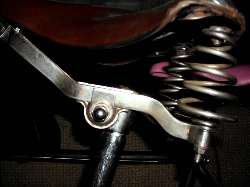

afobos
Чтоб Вы поняли: Это седло с подседелом от Украины выпуска где-то начала 80-х, рядом - алюминиевый подседел с головкой современного типа:
DSCI1415.JPG [ 263.87 КБ | Просмотров: 1599 ]
Как видим, там и там нужны рельсы седла из круглого прутка, за которые оно и держится. У современных сёдел обычно такие же рельсы. Иногда немного разное расстояние между рельсами, но это запихуется :D Как современные сёдла в такой советский подседел, так и это седло в современные глаголы.
А такое седло - на плоских рельсах - с современным подседелом не дружит. Видно, что зажимы ему нужны совсем другой конфигурации.
DSCI1416.JPG [ 249.5 КБ | Просмотров: 1599 ]
С подседелом дружит. С замком - нет. Если говорить о штырях ХВЗ, подходящий замок легко ставится на тот же подседел. Без всякого гемора с поиском глагола нужного диаметра. Да и дешевле это значительно.

Шо опять не так? Штырь такой же точно. Замки разные. Снимаем один замок, ставим другой. Профит. Даже штырь из рамы вытаскивать не надо.
Нафига современные штыри в советский дорожник пихать?
