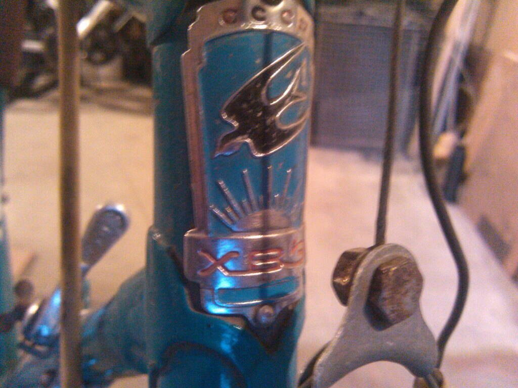

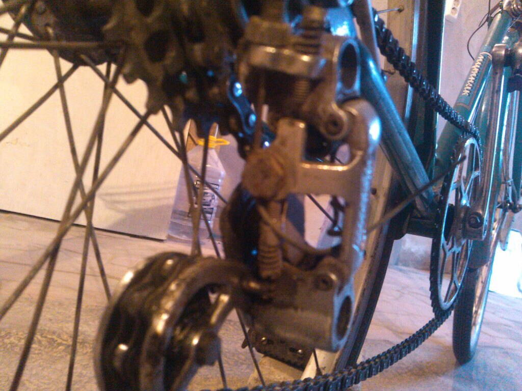

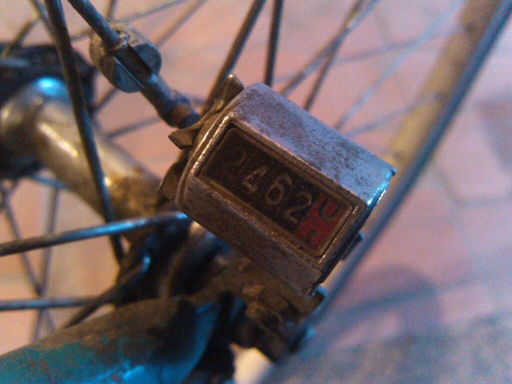

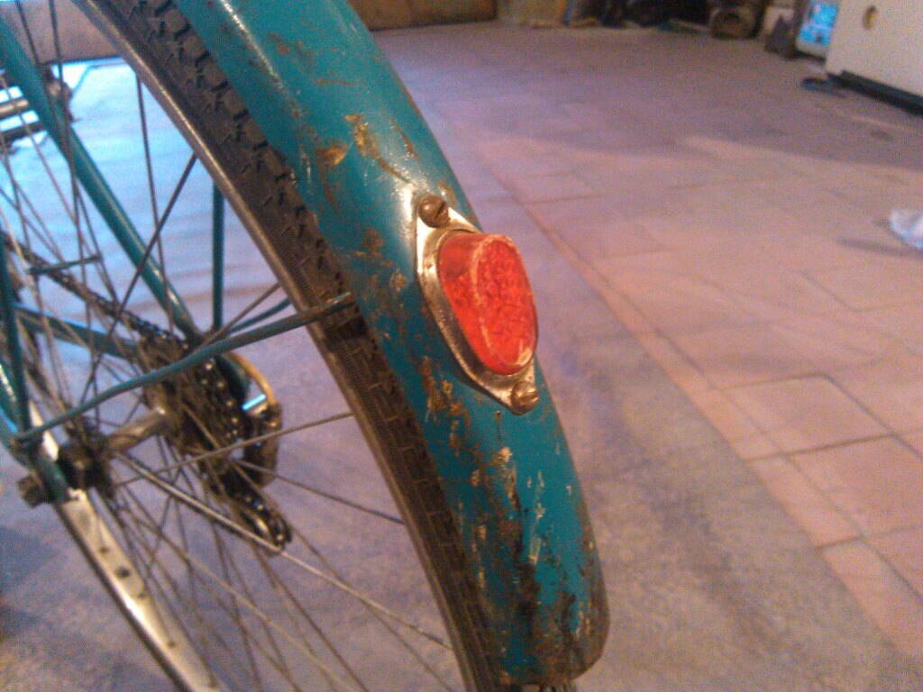

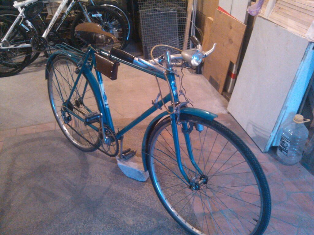

Собственно заимел велосипед.
В-39 "Спутник" (1972)
Состояние относительно на ходу.
По комплектации, мои ощущения что полная: Насос(на фото нет снял чтоб надпись сфотать и не одел); Бардачок с 2-мя ключами; фара с динамкой; аналоговый одометр.
Требуется:
1. Полное ТО
2. Замена подшипников.
3. Исправление неровности обода
4. Натяжка спиц.
5. Замена резины.
6. Замена тросиков
7. Замена рубашек.
8. Регулировка/настройка тормозов.
9. Регулировка заднего переключка.
10 . Избавление от рыжиков. (пока хочу родной цвет оставить)
11. Седло(замена иои перетяжка)100%
Возможно потребуется замена спиц, цепи.
Возможные доработки (подсчет стоимости).
1. Руль баран.
2. Ручки тормозные с возможностью опоры на них.
3. Каретку под квадрат.
4. Втулки с высоким фланцем. (или современные на промах)
5. Задние звезды современные. (кол-во скоростей не принципиально)
6. Шатуны с одной звездой.
7. Цепь в зависимости от скоростей.
8. Обода двойные.
9. Спицы.
Прошу совета по пунктам комплектующих то что требуется и то что хочется. Из проверенных по цене более менее бюджетное что поставить?
Какую длину спиц?
Как померить износ цепи? какую ставить(гост параметры. если брать тяговую цепь)
Шарики подшипники измерить штангенциркулем? (какие диаметры где находятся рулевая, передняя/задняя втулка, каретка, трещетка.

:D щас, щас тут Киса появится, он вам расскажет, и про квадрат, и про двойные обода...
Просто сделайте ТО, выровняйте кривое, замените тросы-рубашки,отполируйте мутное, все отрегулируйте.
Если на цепи проскоков нет - то не трогайте. Если хочется передач - поставьте в систему еще одну мелкую звезду, перекидку, манетку.
На кардинальную замену просится только резина и руль на баран.

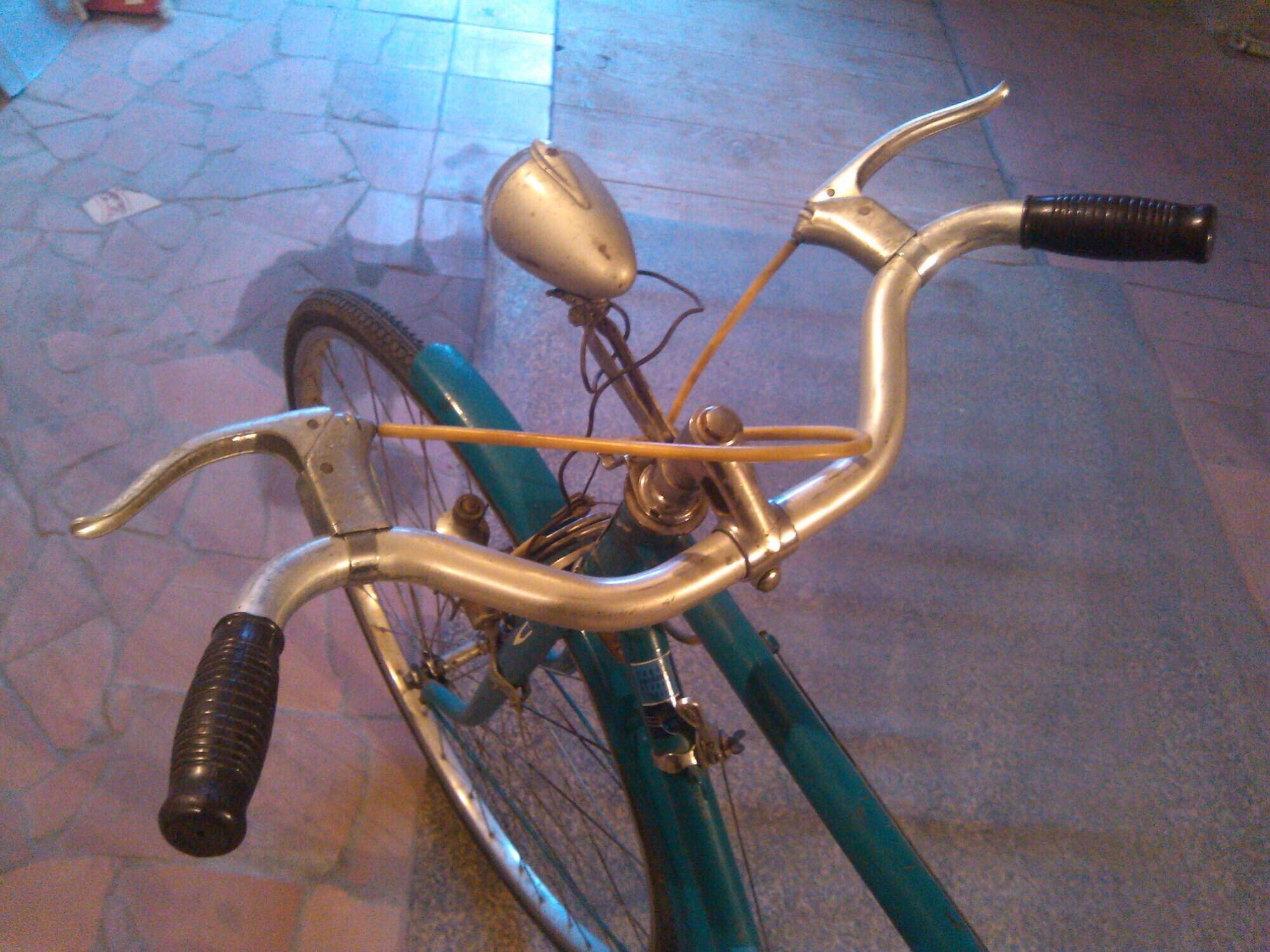

ох как интересно вынос стоит

Вот тут даже я скажу что "доработок" не надо. В том числе и барана. Отмыть, отдраить, смазать и всё.

Оставьте, как есть, помыть настроить, надраить.
Если честно, на длинной туристической раме (ETT 60 см), у меня регулярно появляется желание поставить вынос именно так...

возможно
причем именно этот руль поудобней барана будет как для городского цикла так и для притопить
катался дедуля 145-150см росту он не дотягивался поэтому стоит так.
