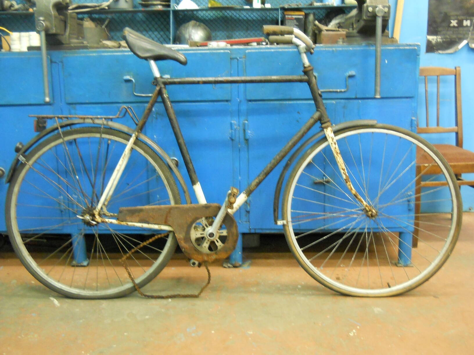

Тут принесли мне с просьбой вставить пару спиц такую ржавчину-впору тему создавать
DSCN9911 1.jpg [ 575.04 КБ | Просмотров: 2804 ]
Передний на 630 мм имеют явно выраженные "конуса под ниппелями" вот я и думаю : "Толи это предмет искусства, то ли
