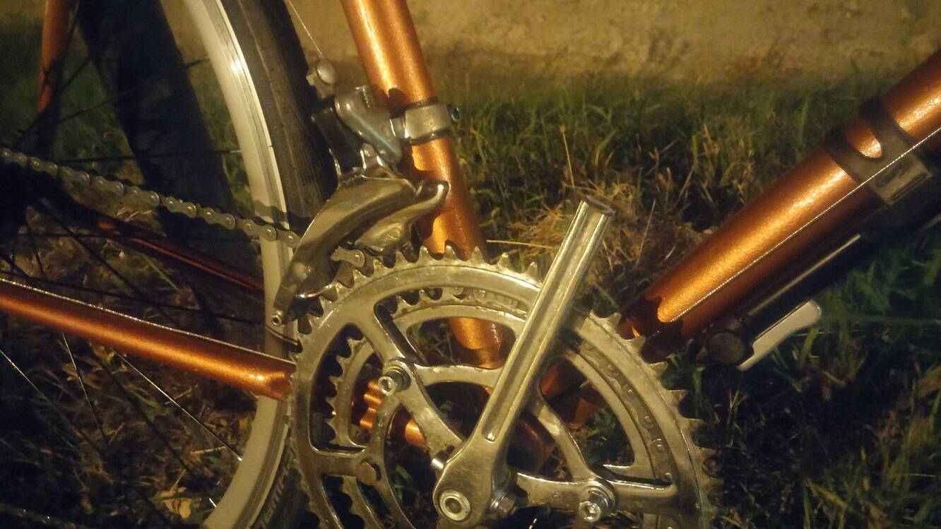

И на досуг легкая задачка. Что не так с велосипедом?
нижняя труба гнутая.
не хватает правой педали, т.к. сломан шатун.

С шатуном в точку. С трубой, правда промашка. Гнута как раз верхняя немного)

Сообщения: 249
Город: Мурманск
Возраст: 56
Зарегистрирован:17.09.2009
Кто-то писал (kisa наверно), что клинья надо ставить так, чтобы при вращении педалей гайки были сзади. Ну, в общем, наоборот, чем сейчас. Чем диктуется, я недопонял - эстетикой или механикой.
Механікою, навантаження розподіляється на "тіло" клина, а не на різьбову його частину. На фото все правильно. Прокрутіть уявно педалі... клин повинен рухатись головою в перед.
а на фото гайка спереду, ні?
Ні :D
Ні :D
а тут?
