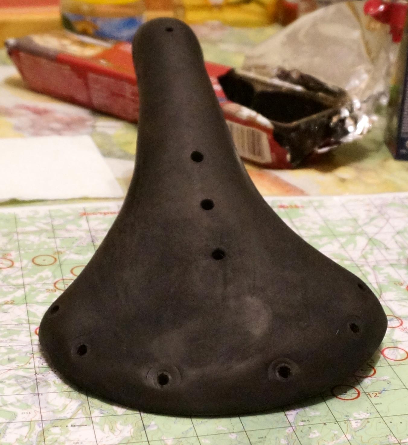

Седло досталось в хорошей форме:

Технологию не выдумывал - делал все как описано.

При сушке немного напортачил - плесень пошла ((((( И зря подложил шайбы - следы от шайб на коже остались и так и не расправились, хотя водой капал в эти места потом...

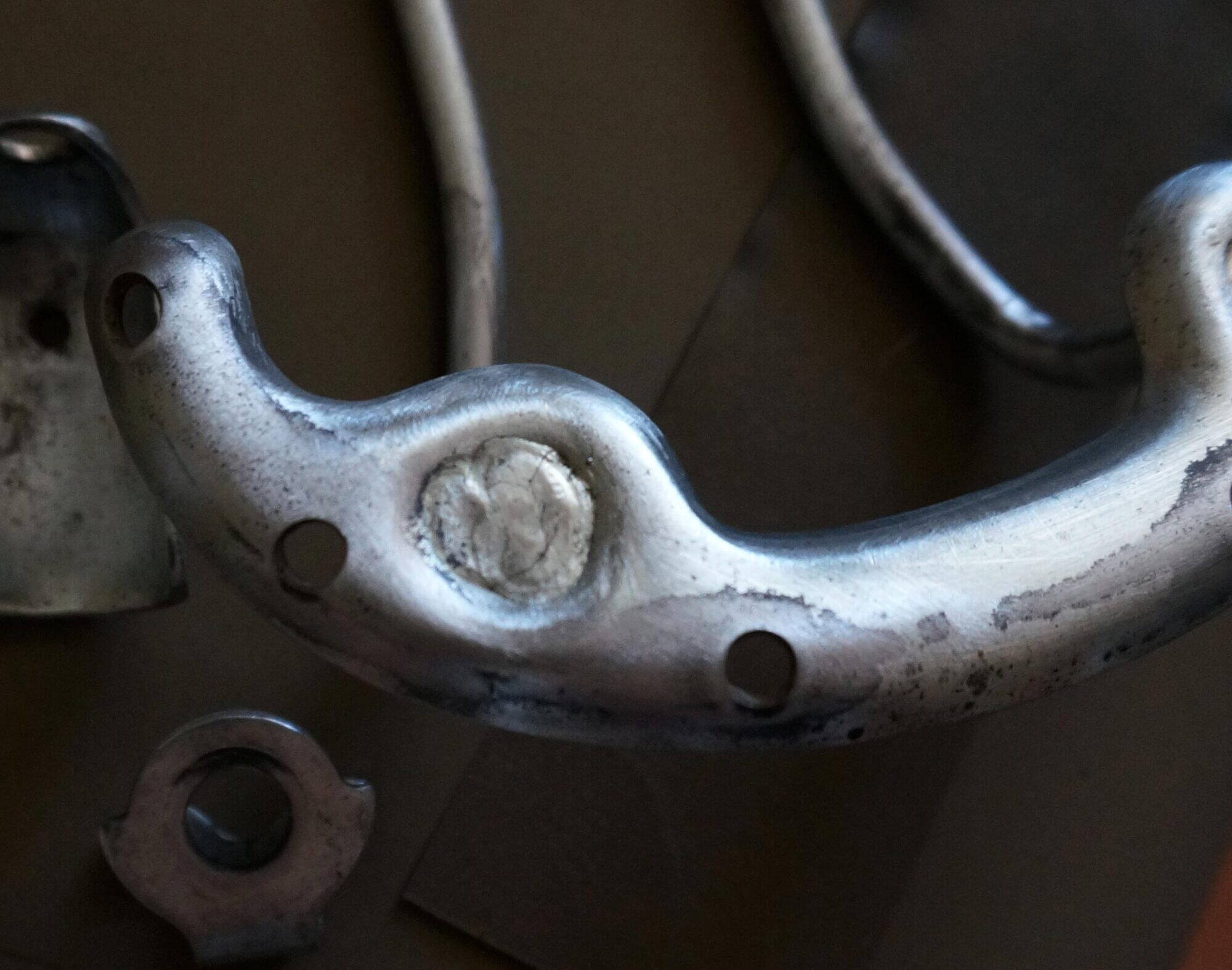

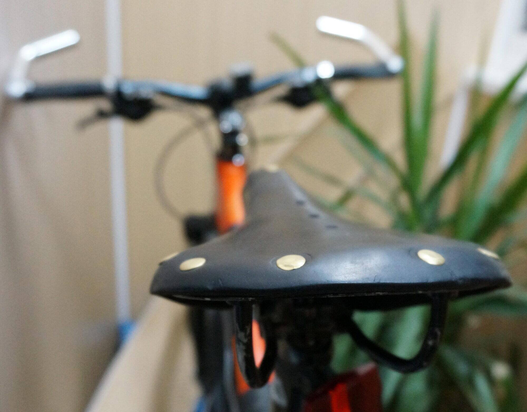

Попробовал болты как заклепки - в швейном нашел их, но их длины не хватило... Пришлось использовать вариант латунных заклепок от МАЗа.
DSC03032.jpg [ 238.44 КБ | Просмотров: 6033 ]
Вот такой результат:
DSC03035.jpg [ 310.18 КБ | Просмотров: 6033 ]
DSC03037.jpg [ 322.55 КБ | Просмотров: 6033 ]

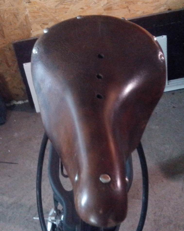

Привет крокодиловоды!Приобрёл седло.Вроде всё устраивает,удобное ,не натирает.Вот только вид не айс - кривое и просевшее слегка.Оказалось - кривая рамка.По коже вопросов вообще нет- без трещин,надрывов,краска устраивает.Хочу разобрать и выровнять рамку,но так как кожа уже кривая боюсь не станет на место.Придется замачивать,и за одно выровнять провал.И вот собственно вопрос: при замачивании и сушке что будет с поверхностью? Не хочу ни шкурить ни красить.Родная краска слезет?

Ну полової фарби, як на багатьох нових на вашому немає. Я б поставив на те, що воно не фарбоване зверху.
При намочуванні здивуєтесь скільки бруду буде. Воду доведеться міняти рази три як мінімум. Після просушки, пропітки пруфайдероподібним кремом ( обов'язково ) і дополіровки п'ятою точкою буде приблизно такий колір як зараз.
Можете глянути мого Черного птаха, там сідло нічім не фарбоване.
З.І. водичка має бути не тепліше 40 градусів.
