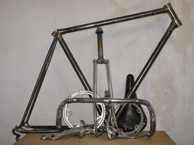

СообщениеДобавлено: 26.09.2016 23:25
IMG_1588.jpg [ 73.92 КБ | Просмотров: 39305 ]
Пока мы не начали крутить гайки, а тем паче, тратить деньги, уясним следующее:
1. Велосипед сложился таким, как мы его знаем, больше 120 лет назад. С тех пор насмешливая поговорка «изобрести велосипед» имеет все права на существование. Ничего кардинально улучшающего его, с момента появления свободного хода на неспортивных машинах, не придумано (когда-то ВСЕ велосипеды были фиксами, но для многих типов велосипедов это вред). А ухудшить классический велосипед – раз плюнуть. Сейчас это делается намеренно, с целью наживы, в индустриальных масштабах – достаточно критически осмотреть великолепие велосалонов. В наше время изобретение велосипеда – дело весьма прибыльное – этим занимаются хитрые жадные люди за счёт глупых и жадных людей.
Делается это так. Вначале выводятся на рынок, например, алюминиевые рамы. Домохозяйки на примере кастрюль считают, что алюминиевый велосипед лёгкий. Им это нравится, они ведутся. Их мужья, уважительно глядя на гоночные велосипеды, тоже что-то там про вес алюминия кумекают. Кроме того, это очень современно и прогрессивно. Поэтому такой велосипед можно легко и дорого продать. Домохозяйка вообще не думает, а то и не знает, что алюминий имеет меньшую удельную прочность, и в раму его нужно «положить» больше, чтобы та не ломалась. В итоге рама весит столько же, сколько рама её старенькой Мифы или ПВЗ. Муж её тоже не особо включает голову, и не понимает, что спортсмен выбрал алюминий за большую жёсткость рамы при том же весе, а не за лёгкость. И что вес спортивных велосипедов любых типов минимизируют за счёт прочности и ресурса, из чего бы их не делали в разные времена. И что разницу в весе велосипедов в полкило заметит не каждый гонщик, а в килограмм – не каждый велолюбитель, и то, только при таскании железного коня по лестнице, но никак не на ходу. И что дай тому мужику такую раму – он её либо сам разломает, либо она разломается от усталости металла, поэтому в продажу рамы поступают немного не такие, как в конюшни спортсменов. Но похожие.
Как бы то ни было, семья приобретает дорогие прогрессивные велосипеды, и какое-то время ими наслаждается.
Потом они замечают, что как-то их сильно трясёт, устают быстро. Торговля наготове: амортизационные вилки и подседелы в ассортименте. Ух ты, какой мягенький и приятный велосипед! То, что он «лёгкий» уже давно забито в подсознание. А ведь к этому моменту он уже весит больше классического дорожника! Но кто ж взвешивает его, а тем более, давно выкинутый дорожник. Из-за дубовой рамы и мягкой вилки катится эта конструкция неважно, но сравнить давно не с чем. Попробовав крутить на низкой передаче у соседа, оценив лёгкость этого процесса, да ещё на спорт взглянув, потребитель ведётся на мультиспид. И пользуется им, как коробкой передач в автомобиле – со светофора 1-я, 2-я и т.д. Как раз таким способом и можно разогнать эту прогрессивную поделку.
