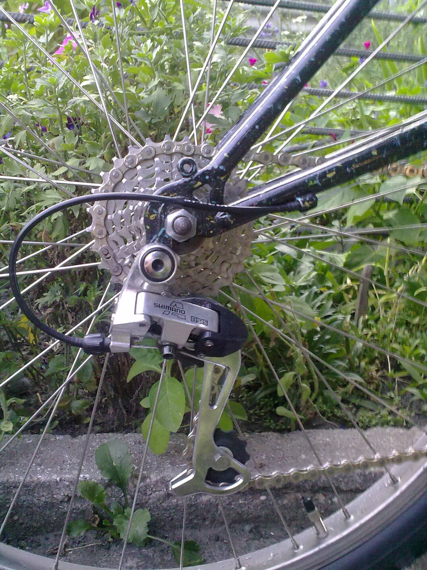

Не
от воска чёрные
, а от того, что не отпадает. Парафин из цепи то-же не белый лезет...
СообщениеДобавлено: 27.09.2016 22:47
Сообщения: 99
Зарегистрирован:17.07.2016
так надо воск добавлять, или нет? :facepalm: :lol:
СообщениеДобавлено: 27.09.2016 22:49
Сообщения: 2850
Изображения: 39
Город: Черкассы
Зарегистрирован:13.10.2015
Aleksei Dmytren
Алексей :evil:
140720162600.jpg [ 844.26 КБ | Просмотров: 6463 ]
Если я сейчас сфотографирую кассету, тогда увидим, что П здесь ты :yes:
