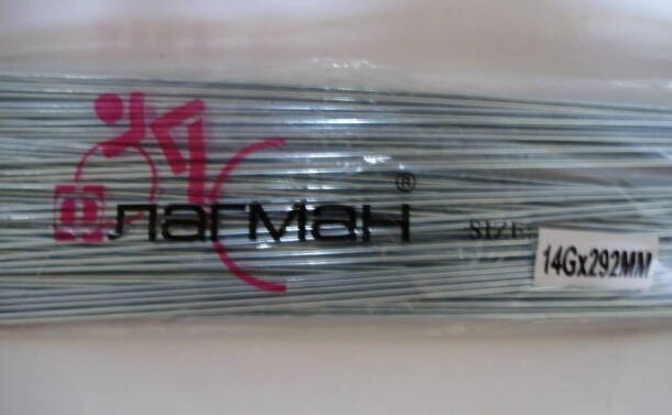

Установить производителей именно правильных спиц удалось не сразу – продаются они, как и многие подобные, как «спицы велосипедные оцинкованные длиной такой-то поштучно». Но замечено: в отличие от множества других спиц такой же (весьма малой) цены и такого же внешнего вида, SLE и Флагман почему-то не «летят», почём зря, даже на не очень тщательно собранных колёсах.
Оцинкованые спицы других производителей – или лотерея с качеством, или ненормальная цена – зачем платить больше?
Спицы чёрного цвета, если они крашены, находятся под подозрением из-за качества. Гарантированно качественные чёрные спицы покрыты электрохимическим способом, они обычно изготовлены из нержавеющей стали и весьма недёшевы.
Отдельно хочется сказать о недорогих (сравнительно!) нержавеющих спицах. Оцинкованые спицы от сырости и попадания смазки со временем приобретают неприглядный внешний вид. «Нержавейка» лишена этого досадного недостатка. Её механические свойства хоть и немного лучше, чем у упомянутых оцинкованных SLE и Флагман, но для рассматриваемых велосипедов их можно считать такими же. Так что Вам решать – переплачивать ли за них. Если велосипед хранится в помещении, много не ездит в дождь, смазывается аккуратно, и цепь его работает на парафине – оцинкованные спицы блестеть будут много лет.

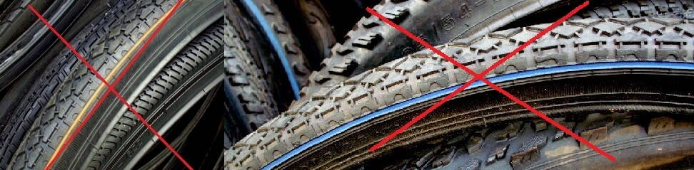

Посмотрим, что нам предлагает торговля на момент написания и в пределах внимания автора. Начнём с покрышек, в порядке возрастания качества.
Во-первых, попадаются копии советских шин. Даже модель может быть написана та же. И ГОСТ. Но как-то интересно выглядит надпись «Курск» и эмблема Воронежского шинного завода на одном изделии. Резина даже на вид некачественная – или похожа на пластмассу, или наоборот – на ней выступает сажа. Нередко такие изделия имеют тонкую синюю или красную полоску на боковине, отчего выявляются издали.
Такие полоски наносятся на дешёвые шины любых размеров – вплоть до «как бы шоссейных».
Все шины с такими полосками, которые можно встретить на рынке или в недорогом веломагазине – откровенный хлам.
Все шины, наивно копирующие советские – откровенный хлам.

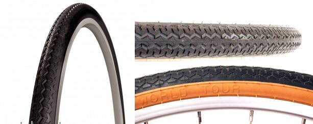

Говоря о легкодорожных шинах, нельзя не вспомнить марку Michelin, а именно её модель World Tour. Эти шины имеют одну замечательную особенность именно для туристического варианта легкодорожного велосипеда. Масса шины такая же, как у конкурентов. Но из-за особенностей конструкции, она ведёт себя, как более тяжёлая: несколько тяжелее разгоняется, но разогнавшись, обеспечивает выдающийся накат. После этого для поддержания постоянной скорости требует совсем мизерных усилий. Естественно, речь идёт о правильно сконструированном велосипеде – когда шина, обод, спицевой набор и рама соответствуют по жёсткости друг другу. Прирост наката с лихвой покрывает некоторую потерю разгонной динамики в длительных (загородных) поездках без остановок. Эти шины немного комфортнее конкурентов.
Из сказанного следует, что такие шины хуже подходят для интенсивной езды по улицам большого города с частыми остановками, светофорами и т.д., но уместны для прогулочного велосипеда, неспешно бороздящего парки.
Модель выпускается в нескольких цветовых решениях – чёрная и с разными светлыми боковинами. Доступные размеры Michelin World Tour позволяют точно настроить характер туристического велосипеда в зависимости от преобладающих дорог.

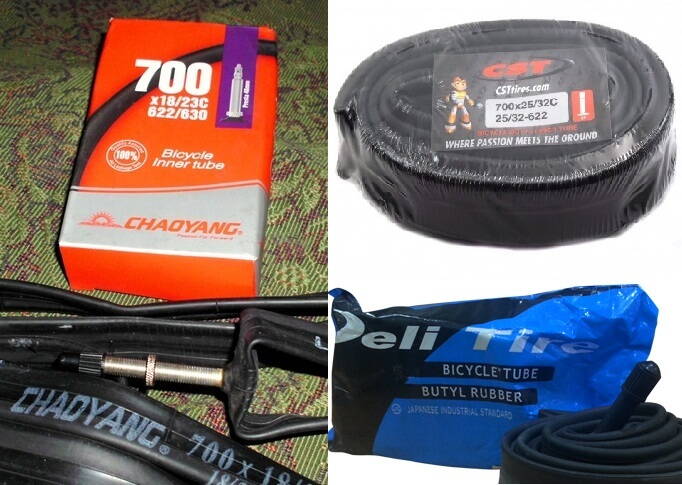

Новые камеры выбираем, прежде всего, по размеру. Т.к. камера эластична, она может подходить к покрышкам нескольких близких размеров по толщине (реже – и по диаметру, например к покрышкам посадочным диаметром 622 и 630, как Chao Yang на фото ниже, впрочем, на колесо 630 можно установить любую камеру 622). Обычно, это отражается в маркировке. Например, камера 622х18-23 подходит к покрышкам 622х20, 622х23. А в 622х25 её ставить нежелательно – работать там ей придётся в слишком растянутом состоянии. Устанавливать камеры слишком большой толщины в тонкую покрышку тоже вредно – камера не расправится, будет сморщенной, и своими складками может испортить покрышку и протереться сама.
Желательно перещупать несколько камер разных производителей, и при одинаковой маркировке размера выбрать ту, которая реально шире – она будет работать в менее растянутом состоянии.
Далее смотрим материал. Бывает, камера исполнена из материала, напоминающего больше блестящую чёрную пластмассу, чем резину. Такая камера вообще непригодна, и не подлежит ремонту.
Хорошая камера эластична, легко тянется. Попадаются камеры и из честной резины, но откровенно жёсткой, дубовой. Лучше воздержаться от такой покупки (этим иногда грешат и рекомендуемые здесь марки, а может – подделки под них, или камеры, много лет хранившиеся, как попало).
Камеры лучше всего выбирать не знаменитых мировых брендов, которым приходится переплачивать за имя. Ведь и упомянутые ранее CST и Chao Yang выпускают отличные камеры любых размеров. Только опасайтесь подделок и неудачных партий, на что обратить внимание – сказано выше. Также очень хороши камеры дорожного и легкодорожного размера Deli Tires. В них явно не жалеют каучука, они очень добротны, их приятно брать в руки. А вот покрышки этой фирмы большой сипматии не вызывают.
Комментарий к файлу: CST немного лучше в непрозрачном кулёчке бело-оранжевого цвета, чем в показанной здесь упаковке.
