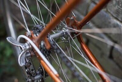

А по поводу моего сш-69 - таки жесткий он оказался!
Поставил временно на него колеса с Украины (современные хромированные швелера, резина 37мм, 4атм, влезла в притык, передача 52*19) и проехался 50 км в сингл-режиме. Разница с донорской Украиной оказалась просто неожидано гиганская. Вел разгонялся мгновенно, правда ощущалась инерция тяжелых колес, тряска на битом асфальте и буте ощущалась лишь немного легче чем на алюминиевом хардтейле и 54мм резиной и аммовилкой.
Похоже следует думать о раме туриста, а сш реставрировать.

Сингл не выйдет, как оказалось. Левый дроп припаян под иным углом нежеле правый, и попытка понатягивать цепь приводит к перекосу колеса. У дропов есть только одно взамно согласованное место, где колесо встает ровно. А натяжителей цепей я не признаю. Буду делать запасной шоссейник на деталях хвз.
Вопрос не в тему - были ли когда-нибудь у сш полностью стальные втулки под гайки (со встроеными шайбами) на 4 звезды с креплением на локринг? Или это привет от туриста? Есть у меня парочка и предыдущий владелец говорил что снял их с ооочень старого сш.
СообщениеДобавлено: 05.10.2016 08:28
:yes: От туриста. download/file.php?id=278541&t=1

Ага, как я и подозревал. Больно втулки похожи на туристовские, отличие только в способе крепления звезд и диапазоне передач как у шоссе - 14-22. Вес у них знатный. А год какой и пренадлежность к конкретному типу "туистов" можно ли определить?
СообщениеДобавлено: 05.10.2016 15:35
:D На раме, откуда её скрутили, год был выбит :lol:
Вроде как, старые имели проставки в виде колец-как бы кусков трубы, и фиксировались резьбовым кольцом-гайкой http://img-fotki.yandex.ru/get/4706/811 ... 92fd_L.jpg . Более новые имеют кольца, согнутые из проволоки и фиксируются, защёлкиваясь пружинным кольцом, как на торпедо download/file.php?id=262519&mode=view/IMG_5254.JPG . Рубеж - где-то середина 70-х. Но это так, расплывчато. Иногда кажется, что временами возвращались к резьбовым :unknown:
На фото примеров - варианты изготовления фривилов из них, но разберётесь.
