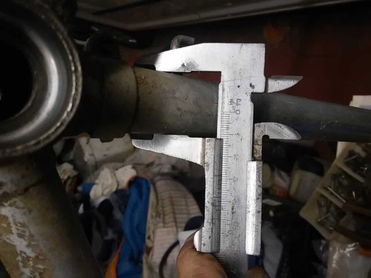

Ну і ще пару фоток рами для ідентифікації/класифікації її приналежностіПо геометричних розмірах/кутах.
20161006_194143.jpg [ 423.12 КБ | Просмотров: 2269 ]
20161006_194129.jpg [ 461.34 КБ | Просмотров: 2269 ]
20161006_194054.jpg [ 435.84 КБ | Просмотров: 2269 ]
20161006_194016.jpg [ 589.07 КБ | Просмотров: 2269 ]
20161006_194010.jpg [ 611.22 КБ | Просмотров: 2269 ]
20161006_193936.jpg [ 631.74 КБ | Просмотров: 2269 ]

Угу. Короче, комфортный, проходимый и медленный вариант (оносительно второго :D ) - "Украина-лайт" :lol: :
Сзади эта Ваша железяка 22 мм со Швальбой, спереди алюминька с соответствующей шиной (реальных 32 мм, например). Везде три креста (если не знаете, нафиг оно нужно и что будет, лучше всегда использовать три креста, от греха подальше).
На этот вариант пойдёт Ваш руль (возможно, придётся поиграться с длиной выноса) и широкое седло, можно с пружинами.
Получится облегчённая и ускоренная "Украина". Можно нацеплять крылья и багажник - там, в магазин за продуктами чтоб машину не гонять, когда пешком лень.
Быстрый, чисто для асфальта, но тоже комфортный вариант (сидеть придётся более раком, но трясти сильнее не будет) :
... а, вот такой, только некрашеный viewtopic.php?f=31&t=160854&p=1562510#p1562510 :D Там после всех описаний - выводы.
Обода алюминьки, шины такие же, баран и узкая сидуха без пружин. Для лёгкости большей эффективности, соответствующей его скорости, лучше тормоз-клещи спереди.
Получится облегчённый и ускоренный турист.
Я б второй вариант делал под Ваши условия - скоростной для хорошей погоды. И железяка сзади для такого - не сильно нужна. У меня она на туринге - там да, это лучше.
Барабанный передний тормоз, как минимум, позволит обода покрасить :D Почему-то они тормозят чуть хуже хороших ободных, но неплохо, и не зависят от погоды.
