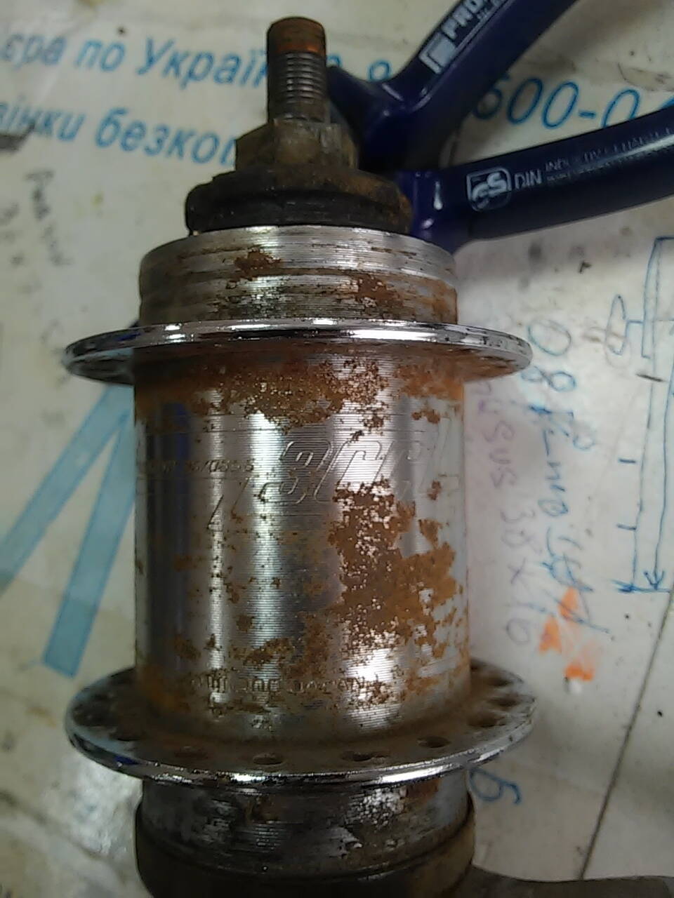

Втулка майже гола..є ще зірочка 20-ка,гайок на ній не було,-буду дивитись в гаражі...

Втулка походу Шимана 3-ка...
Пока нічого іншого нема буду її перебирати і притуляти...Да і з передаткою визначитись буде легше.
Який там шток має бути?
З різьбою/без,діаметр,давить/тяне?

Боюсь, это хитрая втулка, и там нужен не трос, а проволока в боудене, соответствующая манетка и специальная угловая фигня между тросом и штоком. Такая втулка, на которую я думаю, имеет вход штока с левой стороны.
Если велосиеда построить без психоза, сбалансированный, ему и такие передачи не нужны - достаточно Торпедо. С другой стороны, если оно беспланое, почему б не поиграться :cool:
