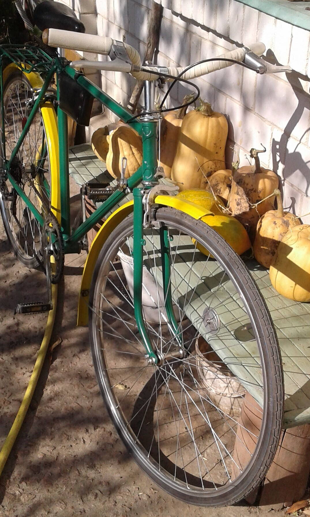

Добрый вечер, коллеги . Велосипед для племянницы, собран на раме Турист 79 г. Вся комплектация от оригинального Туриста 91 г. с пластилиновой рамой (рама была согнута много раз и выброшена). Все узлы перебраны и восстановлены согласно советов Кисы и К. Рама пескоструилась, грунтовалась цинковой грунтовкой и покрашена эмалью ПФ115 кисточкой. Крылья оригинальные реставрированы, окрашены эмалью П115 кисточкой. Обода отполированы, шины с базара. Обмотка руля из кожи (белого крокодила) выброшенной женской сумки, приклеена клеем Десмакол. Заглушки руля выточены из ореха, отполированы и покрыты лаком в 3 слоя.

Сочетание цветов неудачное. К зеленому подошел бы белый.
Ранее крылья были белые, не понравились. Мой художественный вкус подсказал сочетание зеленого и желтого. :D Да и на полке стояло две банки краски: синяя и желтая. Вел для дачи.

Eriс писал(а):
...собран на раме Турист 79 г. ...
... Обмотка руля из кожи (белого крокодила) ...
Что-то на 79-й год не похоже. Скорее 69-й. Можно фото правого дропа с годом ?
Обмотка белой кожей не практична. Да и не эргономична. Думаю, лучше было бы грипсы поставить.
Цвета по вкусу, понятно, что не всем они понятны.
От понятия "крокодил" тут ничего не вижу. Т.е., просто, "Турист", но не крокодил.
Гибрид Спорт-Спутник
Простой гибрид – «Турист»

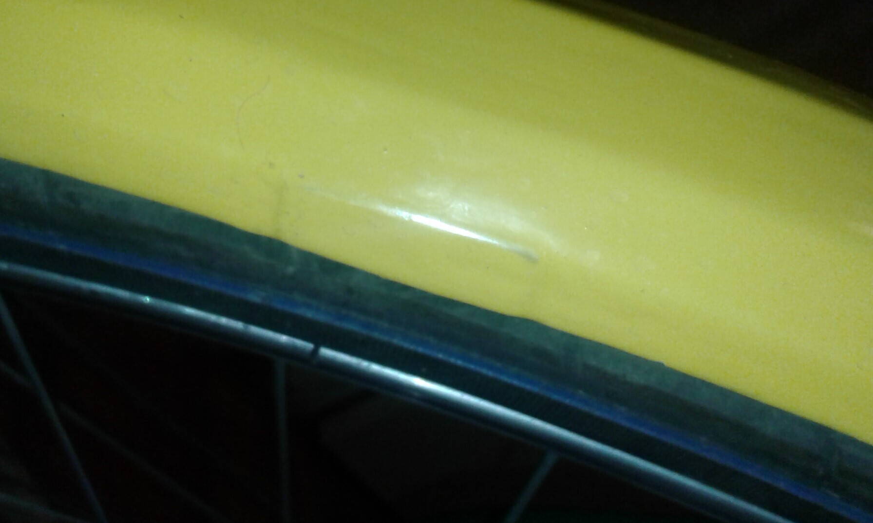

Реставрация крыльев. Крылья были немного погнуты и имели несколько поперечных трещин по краям до 1 см. длиной, ЛКП поцарапано и в отдельных местах стерто до металла. Рихтовка резиновым молотком на деревянной рейке, зажатой в тисках. Зачистка наждачной бумагой 600, 1000 ед. ЛКП и матирование. Зачистка до блестящего металла и разделка трещин для пайки. Заплаты на трещины из оцинковки толщ. 0,5 мм припаяны мощным паяльником. Пайка припоем ПОС 61 с травленой соляной кислотой. Промывка водой мест пайки. Обезжиривание уайт спиритом, 2 слоя грунта ПФ 012, сушка 2 дня, матирование грунта, обезжиривание уайт спиритом, 2 слоя желтой эмали ПФ 115 кисточкой с сушкой слоев до 12 часов на солнце. Фото внутренней и лицевой сторон прилагаю.

Крокодил складений з 3-х ХВЗ Турист. На раму давно не дивився, помилився за роком випуску, рама 1971 р.
Заглушки у руль виточені на токарному верстаті з дрелі, з карпатського горіху, посаджені з натягом на клей десмакол гарячої активації (фен Т 100 град), краї обмотки завернуті у трубу руля на клею і зажаті заглушкою.
Шкіра білого крокодила на рулі для дівчини :smile:

Eriс писал(а):
Реставрация крыльев. Рихтовка резиновым молотком на деревянной рейке, зажатой в тисках.
Серьезный подход! Деревянную рейку как-то подготавливали, скругляли грани, или без подготовки?

Mixal писал(а):
Рейка- дубовая паркетина.

Нормально. Цвета, как по мне, диковаты, но зато на забор не похожи. Бюджет нравится. Люди кучу бабла вкидывают, а оно не едет. У Вас - наоборот :good: Ручки тормозные стоят нехорошо viewtopic.php?f=31&t=322486&start=75#p1703285
Седло это даже мальчикам в гландах жмёт при вертикальной посадке. Девочке нужно шире, с таким рулём - вообще дорожное.

:-D kisa Велик едет хорошо, по городу гораздо накатистее, быстрее чем алю МТБ. Дорожное седло на реставрации, обтяну его кожей. Ищу пружины для дорожного седла. Спасибо за совет по тормозным ручкам, изменю положение. Хомуты крепления тормозных ручек сделал новые, из тонкой нержавейки. Бюджет: пескоструйка рамы 120 грн, шины с камерами 600 грн, вал каретки бу с Куреневки 40 грн, спицы 100 грн., кожа из сумки жены -бесплатно. Всего 860 грн.
