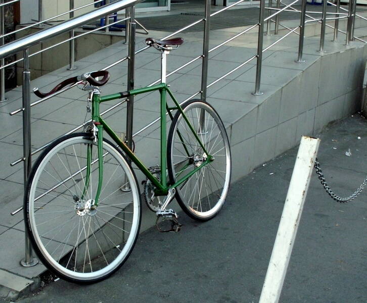

Хорош жёсткий фикс на высоких ободах и очень тонких шинах, злой короткой раме. Катит по асфальту волшебно – как блестящий стальной шарик по полированной железной плите, не зная сопротивления. Любые наши усилия он без потерь переводит в движение. Да ещё какое - быстрое!
DSCI0235.JPG [ 221.53 КБ | Просмотров: 12971 ]
Затрачивая сил чуть больше, чем при ходьбе, но меньше, чем при беге, несёмся почти со скоростью мопеда. По гладкому асфальту. Здесь жёсткость велосипеда и позволяет максимально реализовать всё, что мы у него просим. Она никак не сказывается на комфорте – покрытие гладкое.

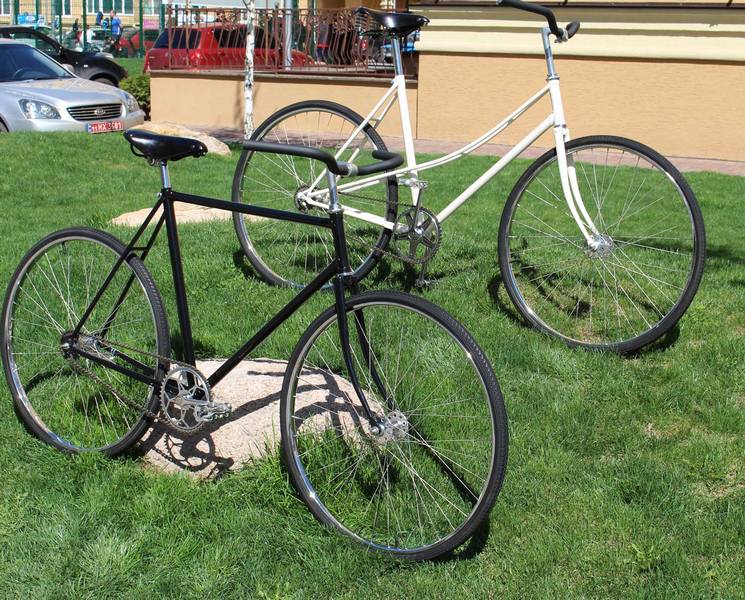

Собственно, сравнение короткого и длинного шоссера (на колёсах, точно соответствующих рамам) полностью аналогично сравнению фикса и жёсткого шоссера.
Во времена, когда дороги в мире в среднем были хуже, шоссейные велосипеды всё-таки существовали. Тогда они были ещё на одну маленькую ступеньку мягче. До нас доходят представители той породы в виде рам длинных «Старт-Шоссе» (о длинном и коротком «СШ» - в главе о рамах) или ещё более мягких «Чемпионов» В-551. Технологически они не отличаются от более поздних моделей – производство вполне позволяло сделать велосипед более жёстким. Но мешали дороги.
IMG_0443-Edit.jpg [ 321.86 КБ | Просмотров: 12936 ]
Таким рамам по балансу жёсткости лучше всего соответствуют колёса на низком двойном ободе и шине порядка 25 мм толщиной - трубки или клинчерные (но более толстые, 28 мм клинчерные шины невысокого давления с их одинарным ободом катастрофически разбалансируют такой велосипед!). Если вспомнить те велосипеды – они приблизительно так и комплектовались, не редкость была шина - однотрубка толщиной 27 мм под 7 атм.
При желании смягчить велосипед, в первую очередь устанавливают более мягкий, низкий обод, а не шину! И только когда этой меры оказывается недостаточно, применяют более широкую шину.
Шина толщиной 25 мм уже работает плохо с высоким ободом – характер велосипеда на таких колёсах отчётливо демонстрирует нотки кирпичного!
Такие машины уже способны ехать по брусчатке, ели через неё проложена трасса гонки (конечно, любитель, едущий по делам, объедет такое десятой дорогой). Даже в наше время в спорте подобные велосипеды есть – они используются для гонок в условиях тяжёлых дорог (не бездорожья!) – твёрдых, но горбатых. Выполненные на основе современных технологий, тем не менее, они подобраны по жёсткости подобно тем старинным гоночным велосипедам, которые других дорог и не знали.

СообщениеДобавлено: 12.10.2016 23:15
Следующая ступень в этом обзоре – это ступень уже другого лестничного марша. Характеристики, которым мы уделяли много внимания у гоночных велосипедов, здесь тускнеют, но появляются новые важные и полезные качества, которые у гонщиков настолько рудиментарны, что и вспоминать их не стоило. Однако общие принципы никуда не деваются.
Речь идёи о раме «Туриста» на самых узких для неё шинах шириной 28 мм. Такие шины устанавливаются уже обязательно на одинарный обод.
Увеличение ощутимой мягкости всего велосипеда на этой ступени не приводит к особо значительному падению скорости, но налицо некий качественный скачок, вся «начинка» меняется довольно резко. Ведь велосипеды перестают быть гоночными по своей сути, сначала по-прежнему оставаясь быстрыми. Машина становится более всеядной к покрытиям, возрастает комфорт. А мы уже заметили, что с ухудшением покрытий теряются достоинства жёстких велосипедов. Теряются настолько, что более мягкий может оказаться в выигрыше не только по удобству, но и по скорости.
У таких велосипедов заметно более длинная рама – в том числе, за счёт горизонтальной трубы (в главе о рамах см. отличия «Туриста» от «Старт-Шоссе»). Шины их размера – 28 мм – уже даже по рисунку, как и по давлению, не похожи на изделия из предыдущих категорий, они близки к универсальным дорожным. Двойные обода здесь уже прямо противопоказаны по целому комплексу характеристик. В категории таких велосипедов уже можно всерьёз говорить об эпизодическом преодолении небольших препятствий, а не просто дорог с разным качеством асфальта. О внедорожной проходимости думать по-прежнему рано, но здесь уже можно ввести понятие «городской проходимости» - способности машины комфортно двигаться по тротуару с неровным асфальтом ручной укатки, по дворам, преодолевать ФЭМ и аккуратно заезжать и съезжать с бордюров, пересекать трамвайные пути, не испытывая стресса.
То есть, налицо не просто изменение каких-то количественных характеристик, а переход на иные качества и ценности.
По сравнению с мягким шоссером, такой велосипед – туринговая рама на шинах 28 мм и (естественно!) одинарных ободах, на дорогах ведёт себя так же, как тот по сравнению с фиксом. Лучше глотает неровности, меньше трясёт, но на идеальном покрытии имеет меньшую скорость – в первую очередь, за счёт мягких шин, создающих большее сопротивление качению.
Самое важное отличие такого велосипеда даже от мягкого гонщика – он экономит силы. Это происходит за счёт меньших вибраций – они уменьшаются настолько, что появляется заметный накат не только на совершенно гладком асфальте, причём даже на небольшой скорости. Накат тоже экономит силы не только напрямую, за счёт меньшего сопротивления качению. Такому велосипеду, разогнав его, уже можно дать катиться самостоятельно, только подпитывая его энергией, чтобы не снижалась скорость. Это явление имеет место и на гладком асфальте, и на не самом образцовом. Гоночные велосипеды тоже так «умеют»на хорошем покрытии, но там этот режим не приживается – на них хочется «вкручивать». Длинная база и мягкость способствует меньшим возмущениям, прямолинейности и равномерности движения. Это снижает усталость. Несколько более низкая передача, характерная (и нужная) для этой категории не даёт слишком напрягать силы, но позволяет поддерживать довольно высокие скорости.
Такой велосипед видится отличным быстрым городским транспортом для поездок налегке и с комфортом. Он не столь быстр и экстремален, как машины гоночного толка, также не любит покидать асфальт, зато хорошо справится с ним с любым, в том числе не на проезжей части, и с небольшими дефектами. Нагружать его больше, чем собственной персоной с рюкзачком ещё не стоит. Возможно, для поездок в дождь ему придётся обзавестись лёгкими пластиковыми крыльями – лучше съёмными. Большее обвешивание и загрузка растеряют положительные качества велосипеда.
_Бельгиец-07.jpg [ 351.23 КБ | Просмотров: 12889 ]
Выше мы немного говорили о шоссейном туризме и применении для него длинной шоссейной гоночной рамы. Но пусть в определении «шоссейный туринг» первое слово не сбивает с толку. Шоссейный гоночный велосипед не так хорош в этой роли, как велосипед на раме туринга, настроенный на шоссе. Делается это путём установки на туринговую раму колёс с шинами 28 мм на соответствующих ободах. Такая машина видится хорошим «шоссейным турингом», лучше, чем поделки такого назначения на шоссейных рамах. Она, особенно если сравнивать машины, нагруженные небольшой поклажей (большей частью в рюкзаке), не уступит в реальной мгновенной скорости, и возможно, выиграет в средней за счёт значительно меньшей уставаемости велосипедиста. Конечно, делать вьючный велосипед на таких колёсах не нужно и из такой рамы. И уводить его с асфальта тоже неприятно, но в таком виде туризма это и не нужно. Дело не в каких-то прочностных качествах этих элементов, а в их ходовых свойствах.
Есть ещё неожиданный ракурс применения такой лёгкой и комфортной машины для быстрых поездок, позволяющий, например, органично дополнять фикс, будучи вторым велосипедом. Хотя это может показаться любопытным и само по себе.
В холодную погоду на злом жёстком велосипеде ехать неуютно. И мышцы отказываются работать как положено, и пронизывающий на высокой скорости ветер не радует. Расчёт на то, что велосипедист на скорости согреется, не оправдывается. Всё-таки велосипед сбалансирован, а значит – эффективен, и от ветра мы остываем больше, чем согреваемся от педалирования. Желательно ехать помедленней. В таком случае приятно иметь почти столь же лёгкий, как фикс, но менее быстрый и более удобный, предназначенный для меньших скоростей велосипед.
Примерно такие же эмоции и желания посещают пользователя фикса в дождь. И дело не только в отсутствии крыльев, а в той самой неуютности быстрого передвижения. Велосипед на туринговой раме и самых узких для неё 28 мм шинах, оснащённый лёгкими крыльями, выручит и здесь.
При плохом самочувствии (от лёгкой простуды до вчерашнего неаккуратного обращения с алкоголем) жёсткий злой велосипед слишком тяжёл на ходу, вибрации донимают и отбирают остатки сил, острое управление неуместно, выгодной велосипеду скорости достичь трудно. И в этом случае нас выручит велосипед, являющийся «самым жёстким из мягких» .
Он близок фиксу по духу, являясь самым жёстким велосипедом, но в своей категории, поэтому пересаживаясь с фикса на такую машину, мы почувствуем и много общего между ними, и приятную разницу.
Вообще, такого рода явления заметны при любой пересадке с жёсткого велосипеда на мягкий.
Устанавливая шины 28 мм, мы преследовали цель сделать «Турист» насколько можно скоростным, не выходя за баланс жёсткости. При этом имелось ввиду, что он не должен покидать асфальт и его не будут сильно нагружать весом.

СообщениеДобавлено: 14.10.2016 15:18
Следующими по мягкости идут дорожные велосипеды. Они имеют самые длинные и мягкие рамы, толстые шины – 40 мм – на стальных тяжёлых и мягких ободах. Как правило, здесь установлен высокий руль и широкое седло на пружинах.
Сірко 111.jpg [ 157.21 КБ | Просмотров: 12721 ]
В ходовых характеристиках этих велосипедов, помимо ещё большей мягкости (а значит, комфорта и вседорожности при ещё меньшей скорости) появляются нотки вальяжности. На таком хочется сидеть вертикально, почти не вставать на неровностях, никуда не спешить. На этих машинах можно ехать в таком режиме целый день, и не устать.
Скорость таких велосипедов редко превышает смешные для остальных типов 20 км/ч. Это не только плата за новые качества. Мягкость такой машины, с одной стороны, не вызывает желания разогнать её быстрее, с другой – позволяет эксплуатировать в таких условиях, где более высокая скорость неуместна. Кроме того, при условии баланса жёсткости элементов, велосипед приятен и гармоничен именно таким. Так что невысокую скорость к недостаткам можно отнести весьма условно. Конечно, разогнать такой велосипед можно и значительно быстрее, но усилия при этом резко возрастают, а мягкость не позволяет реализовать их в полной мере. К тому же, на высокой скорости его упругая мягкость превращается в аморфную ватность. Для скоростных упражнений нужно подобрать более подходящий велосипед.
Почти обязательно они оснащаются багажником, десяток килограммов груза на котором вообще не сказывается ни на ходовых качествах, ни на усилиях. Возят на них и намного больше без последствий для конструкции.
Да, с переходом на эту ступень, велосипед приобретает новые качества – реальную вседорожность и грузоподъёмность для «серьёзного» применения и вальяжность – для отдыха и прогулок. Причём прогулки совершенно не обязательно ограничивать асфальтом. Качества его подчёркивается и большей прочностью элементов конструкции. Длинная горизонтальная труба при необходимости позволяет разместить не только ребёнка, не особо нарушая управление.
Фото-06.078.jpg [ 156.51 КБ | Просмотров: 12711 ]
Не теряются такие машины и на гладком асфальте. Здесь они позволяют перевозить ещё большие грузы, а их комфорт может быть востребован, например для неспешных прогулок.
Как и на «Туристе», на таком велосипеде можно менять давление в шинах, подстраивая его под дорогу. Для асфальта накачаем максимум, который позволяет покрышка – 3,5-4 атм – и велосипед побежит быстро и упруго. Для грунтовых дорог снизим давление атмосфер до 2,5, а для песка – ещё ниже, чтоб только шина не пробивалась до обода. Проходимость велосипеда по песку в этом случае может удивить.
По проходимости на грунтовых дорогах с песчаными и другими неприятными участками такая машина соответствует МТБ на полусликах толщиной примерно 1,95 дюйма, застревают или не застревают они обычно одинаково в одних и тех же местах. Но на дорогах получше дорожный велосипед имеет чуть более высокую крейсерскую скорость (помним – она естественна, на «подхвате», а не получена подбором передачи кирпичного велосипеда), комфорт, сравнимый с одноподвесом, и намного-намного меньше утомляет велосипедиста в длительных переходах. Не в последнюю очередь, так происходит благодаря великолепному накату, которого «ашаны» практически лишены, и длинной базе, оберегающей велосипед от мелких частых раскачиваний.
DSCI0388.JPG [ 78.35 КБ | Просмотров: 12721 ]
Дорожный велосипед обычно является и всепогодным. На них ездят зимой в Сибири и в сезон дождей в Индии. На дорожных велосипедах как ходят в лёгкие походы, так и совершают выдающиеся путешествия - чем знаменит, например, Глеб Травин.
Но такое шасси имеет право на существование и в чистом виде, без крыльев, багажника и т.д. В таком случае велосипед удобен для прогулок налегке без привязки к асфальту, а также как разъездной, например, для дачи.
100_9165.JPG [ 41.83 КБ | Просмотров: 12721 ]
Переворот руля и более узкое седло прибавит ему некую спортивную нотку, что может быть востребовано для быстрых коротких поездок по не очень хорошим дорогам.
В старину такими были гоночные велосипеды. В наше время некоторую популярность приобрела постройка их реплик, называемые «Path racer» - по английскому наименованию одной из разновидностей тогдашних гоночных велосипедов.
2014-06-20 12.59.01111111.jpg [ 41.68 КБ | Просмотров: 12721 ]
Как видим, шкала жёсткости велосипедов для дорог весьма широка и подробна, что всегда позволяет выбрать подходящую машину для конкретных условий и предпочтений. Не нарушая выработанный вековой практикой баланс, мы в любом случае получим эффективную и приятную конструкцию. Попытки бездумно сочетать случайные по жёсткости детали предпринимались до нас, и будут предприниматься после. Однако вместо наивно ожидаемого комплекса свойств, всегда получается набор худших качеств тех велосипедов, откуда взяты разнородные детали, и эти качества не уравновешиваются достоинствами.
К сожалению, часто толчком к этому служит изначально неправильный выбор велосипеда применительно к будущей эксплуатации. Наивное предположение, что более "крутая" ("Старт-Шоссе" против "Туриста", "Турист" против "Дорожника") рама чем-то "лучше", "крепче" и т.д., оборачивается дискомфортом, невозможностью преодолеть определённые участки маршрутов и как следствие - "улучшениями", напрямую превращающими велосипед в кирпичный.
