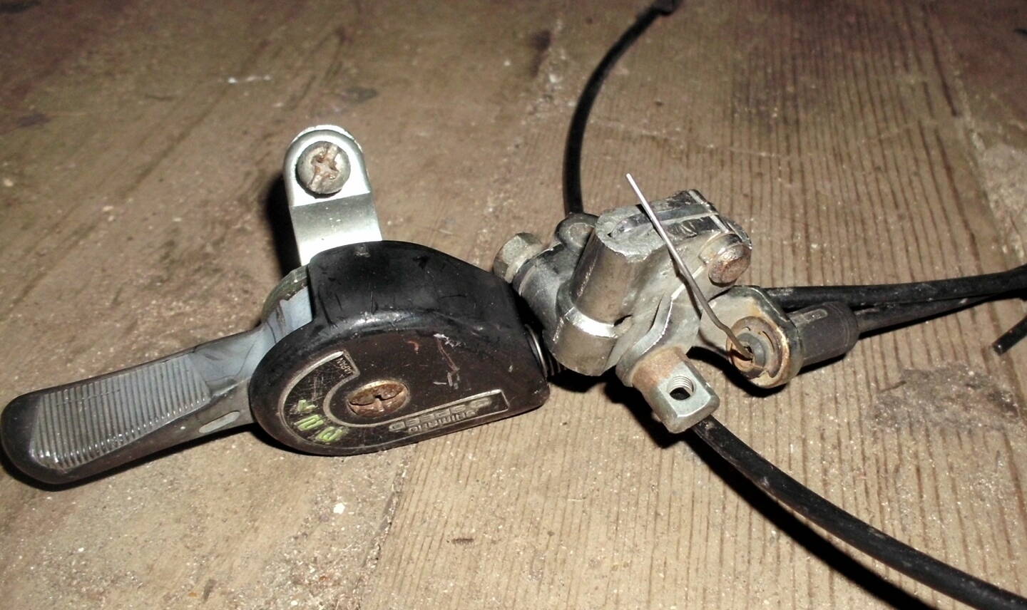

Во, Сергей одну трёху Шимано показал. А у мроего другая хитрая валяется - заходил к нему , специально попросил вытащить, сфоткать:
DSCI1448.JPG [ 496.1 КБ | Просмотров: 1993 ]
DSCI1447.JPG [ 524.38 КБ | Просмотров: 1993 ]
Переключалка слева, угловой механизм этот похожий, но вместо тросика - проволока :unknown: На австрияке годов 80-х стояла.
