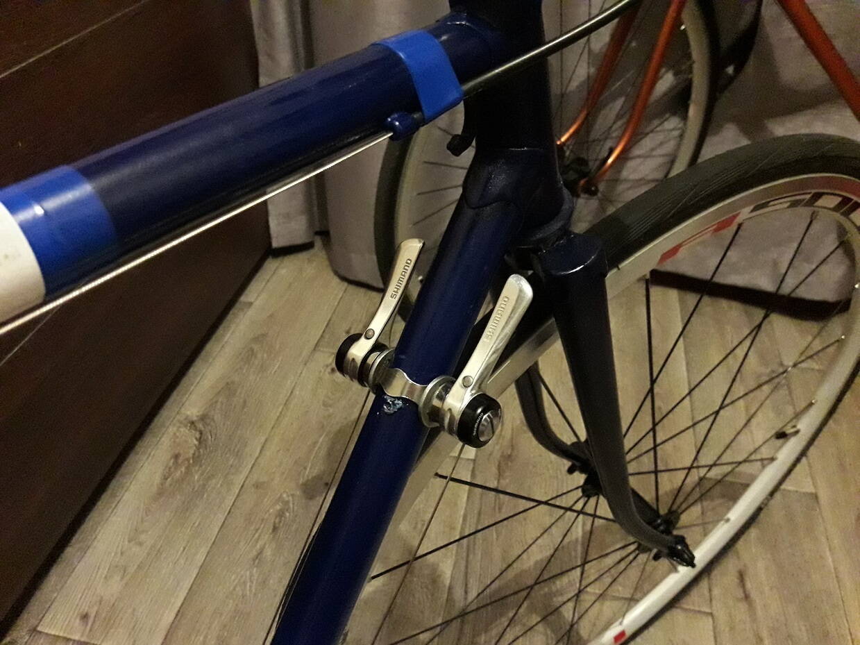

Я не так давно начал творить франкенштейнов из ХВЗ и сейчас есть два полностью рабочих варианта:
1. Турист. Нарамная родная манетка на задний переклюк Acera 360. Работает хорошо. Главное - на переклюке должны быть рабочими и настроенными два ограничительных винта - тогда как бы вы ни крутанули манетку, цепь не соскочит. Аналогично и с передним переклюком. Если винты не настроены - это гемор и реально опасно.
2. Старт-шоссе. Как и хотел изначально на него поставил нарамные манетки шимано (дуалы не хотел, это дорого и стиль совсем далеко от старых велосипедов уходит). Они работают ИДЕАЛЬНО! То как щелкает индексная правая манетка - техносекас какой-то). Но я изначально брал восьмискоростные манетки и восьмискоростной задний переклюк claris. Настраиваются легко. Передний переклюк наважен, поскольку индексная манетка только правая (задняя). Очень советую этот вариант. Кстати, таких манеток есть два вида, отличающихся по цене и установке - на плоскую шайбу (я такие поставил на стандартный хомут от хвзшных манеток, только пришлось штифт интегрировать, прокручивались), второй вариант - на трубу (по внешнему виду он явно будет гармоничнее). Я брал в бироте https://www.birota.ru/shop/aksessuary/m ... 400_2_3x8/
Но как минимум можно на чейне заказать http://www.chainreactioncycles.com/ru/r ... -prod13671
s20161010_004636_Richtone(HDR).jpg [ 390.35 КБ | Просмотров: 7918 ]
