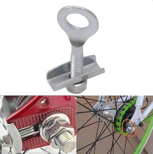

Некоторые велосипеды штатно оборудуются натяжителями цепи. Не нужно точно воспринимать название устройства, как руководство к действию! Ведь цепь не должна быть буквально натянута в струну – по неграмотности добиваясь этого, пользователи резко сокращают ресурс всех причастных деталей – элементов передачи и подшипников каретки и задней оси! Цепь должна быть натянута в меру, позволяя качать её ветви пальцами в пределах 1 см.
Зачем же тогда натяжители?
Дело в том, что от тяги цепи колесо стремится сдвинуться в дропах, приблизившись к каретке. Чтобы этого не происходило, приходится изо всех сил затягивать гайки задней оси. Чрезмерная и частая затяжка вредит как резьбе оси и гаек, так и самому дропу – он «жуётся». Желая перестраховаться от сдвига оси, велосипедист не контролирует себя, затягивая эти гайки. И тем не менее, бывает, что ось «ползёт».
Вот здесь и поможет натяжитель. Нужное натяжение цепи выставляется руками – их силы вполне достаточно для этого – при отпущенных гайках натяжителя. Гайки оси затягиваются нормально, без перестраховки. После этого гайки натяжителей подводятся на свои места и подтягиваются, чтоб только не было самооткручивания.
Натяжители обычно устанавливаются в горизонтальные дропы, открытые сзади – такие применяются на трековых и старых дорожных рамах. Они бывают заводскими, но можно изготовить и самостоятельно.
sample.jpg [ 71.98 КБ | Просмотров: 9617 ]
Однако попадаются и устройства для обычных, наклонных дропов, открытых вперёд. Автор с успехом применяет такую конструкцию, требующую минимальной сварочной работы (а лучше - пайки твёрдым припоем) :
DSCI0815.JPG [ 188.83 КБ | Просмотров: 9617 ]
Некоторое неудобство доставляет необходимость полностью откручивать гайки натяжителей при снятии колеса, однако снимать колесо приходится редко, а ось надёжно удерживается на месте постоянно.
Практика показывает, что обычно достаточно одного натяжителя – с правой стороны.

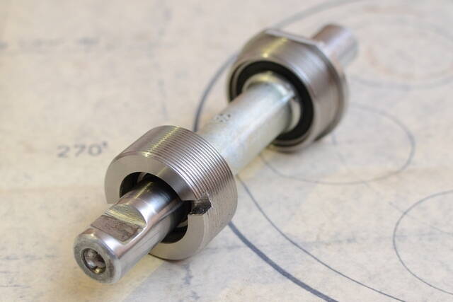

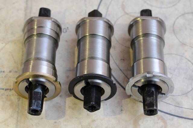

Каретка.
О конструкции т.н. «минской» и «харьковской» кареток см. Мастер-класс.
При наличии комплектных, пригодных к восстановлению штатной «харьковской» каретки, системы и педалей, лучший вариант – привести узел в порядок согласно ОКВП и Мастер-классу.
Фото-19.0714242141.jpg [ 452.13 КБ | Просмотров: 9057 ]
Это позволит сэкономить очень ощутимую часть бюджета проекта, и сохранить узел таким, каким он задумывался – надёжным, долговечным, контролируемым. В случае необходимости – ремонтопригодным без специнструмента и вложения средств.
Официальный ресурс заводского советского узла до капремонта – 10 тыс. км. Реальные цифры, в зависимости от наличия брака, тщательности сборки, регулировки, условий эксплуатации, естественно, могут сильно отличаться в обе стороны. Тем не менее, мы регулярно видим такие узлы, выпущенные не одно десятилетие назад, эксплуатирующимися в добром здравии . Как любой нормально действующий удачный механизм, узел не привлекает внимания.
P1010256.JPG [ 172.5 КБ | Просмотров: 9110 ]
Для его разборки, а тем более – регулировки, достаточно обычного советского велосипедного «семейного» ключа. Затруднения вызывает откручивание правой чашки, но в эксплуатации, и даже при мелком ремонте это почти не требуется.
Для точной диагностики каретки ничего разбирать не нужно – состояние косвенно определяется по внешним признакам (характер вращения, люфт, посторонние звуки). Такие каретки редко приходят в негодность вдруг. Как правило, после обнаружения нештатной работы, есть возможность не только закончить поездку, но и аккуратно пользоваться велосипедом ещё некоторое время. Исключение составляет ослабление клина – его необходимо обнаружить и устранить возможно раньше. Но делается это даже подручными средствами.
Регулировка каретки производится «семейным» ключом, не снимая шатунов.
Клиновая посадка, при условии достаточно качественного выполнения, служит «вечно».
Все операции, включая хоть капитальный ремонт в поле, выполняются без специальных инструментов viewtopic.php?f=2702&t=341333#p1759945 .
IMG_0008.jpg [ 445.24 КБ | Просмотров: 9109 ]

Во всех этих случаях, крокодиловод практически обречён на перевод узла на комплектующие современного образца – в первую очередь, картридж.
Рассмотрим особенности такого решения.
Из-за разницы стандартов резьб, резьбу в раме приходится перенарезать в мастерской. Часто можно обойтись и без этого – дешёвые картриджи имеют стальные чашки, которые с насилием вкручивают в раму.
Вопреки распространённому мнению, насильное вкручивание картриджа часто не настолько портит резьбу, что потом невозможно вернуть родные детали. Тем не менее, нужно внимательно всё взвесить, идя на такой шаг.
В дальнейшей эксплуатации, в этом месте могут возникать безвредные, но трудноустранимые скрипы, независимо от способа получения резьбы в раме. Пугаться таких скрипов не нужно, но есть опасность, что они притупят бдительность, и будет пропущен действительно опасный скрип – ослабление посадки шатуна. В этом случае велика опасность привести шатун в негодное состояние ещё до конца поездки!
Иногда скрип удаётся побороть, подтянув (или немного ослабив-подтянув) чашки. Для этого нужно снять шатуны.
Установка и демонтаж картриджа подручными средствами невозможны. Придётся обзавестись специальным ключом, лучше – не самым дешёвым. В дальнейшем, из-за полного незнания велосипедиста о происходящем внутри механизма, этот ключ и съёмник шатунов желательно всегда иметь с собой.
dsc07110.jpg [ 88.15 КБ | Просмотров: 9126 ]
Долго ходящий картридж может закиснуть в раме (что интересно, закисание может не устранить скрип), и при необходимости его извлечь, особенно не самым лучшим ключом, работа может застопориться НАВСЕГДА из-за невозможности его демонтировать.
Вероятно, чтобы уберечься от этого, нужно при сезонном обслуживании снимать шатуны и шевелить резьбу.
Картридж требует покупки соответствующей системы, даже если родная сохранена. Дешёвые системы под квадрат обычно настолько некачественны, что не стоят даже своих небольших денег.
P1010003.JPG [ 204.6 КБ | Просмотров: 9163 ]
Для демонтажа шатунов необходимо приобрести специальный съёмник. Хранить (а то и возить с собой) его желательно с ключом для картриджа. Без такого съёмника ключ бесполезен – к картриджу не подобраться. Снятие шатунов подручными средствами возможно, но тяжело и рискованно.
Комментарий к файлу: Кто-то не знает про универсальный съёмник...
7db631366fe0.jpg [ 88.26 КБ | Просмотров: 9154 ]
Особенно тщательно необходимо следить за плотностью посадки шатунов на ось. При ослаблении её алюминиевый шатун приходит в негодность практически мгновенно.
DSCI1468.JPG [ 116.77 КБ | Просмотров: 9163 ]
Помимо нежности в месте соединения с валом, алюминиевые шатуны имеют ещё одно критическое место – резьбу под съёмник.
Такие шатуны обычно имеют резьбу под импортные педали – советские туда вкручивать нельзя.

«Минская» каретка несколько менее удачна, чем «харьковская» своей требовательностью к исполнению и некоторым неудобством регулировки. Тем не менее, каретки такой системы характерны для немецких, австрийских и некоторых других велосипедов, где они зарекомендовали себя норально. Хорошо исполнены также узлы польских велосипедов «Romet» и советские каретки давних выпусков. Такие каретки, будучи тщательно приведенными в порядок и хорошо отрегулированными, служат не хуже «харьковских».
В отличие от «харьковских», их удобно перевести на настоящие подшипники промышленного стандарта, сделав «вечными» и не портя раму. Подшипник №203 устанавливается на место штатных чашек без вмешательства в конструкцию рамы. Подробнее об этом здесь:
http://krokovod.org/forum/viewtopic.php?pid=4392#p4392
Важнейшим моментом для срока службы является запрессовка их специальными оправками, которые давят строго одновременно на оба кольца подшипника.
P1010369.JPG [ 250.59 КБ | Просмотров: 9163 ]
