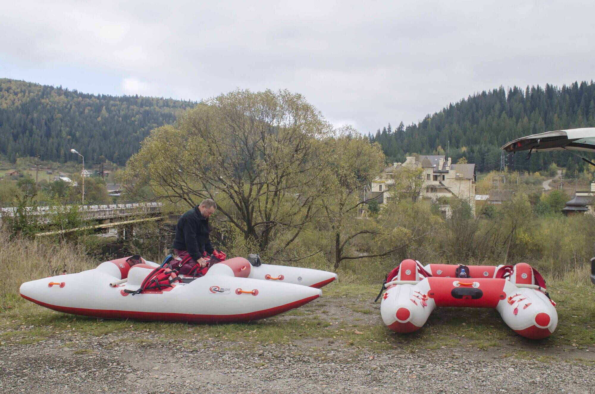

Дорогие туристы! С гордостью и радостью представляем вашему взору и интернет пространству нашу новую, невероятную модель надувного катамарана - Вектор 2! Больше года наши конструктора облюбовывали эту модель и пытались красиво соединить материал аэрдек (который используется для производства сапов) и пвх ткань. В результате - да, получилось!
• Катамаран имеет чрезвычайно удобную жесткую посадку с грушеобразной сидушкой новой формы, наподобие пенкового канойного или мотоциклетного сиденья;
• на носу и корме - объемные наплывы, теперь катамаран стал менее подвержен закусыванию в сливах;
• как никак, а аэрдековый матрасик под коленями - это дополнительный надувной элемент в конструкции, может быть полезен в экстремальных аварийных условиях;
• важный момент для производителя - такой катамаран очень технологичный и практически не имеет слабых мест, т.е. риски повреждений по вине производителя - минимальные.
Будем рады новым покупателям, отзывам и обзорам. Звоните!
Все катамараны - на сайте https://zelgear.ua/product-category/katamarany/
Симпатично, поздравляю!
По моему, излишне сложно, можно было бы и проще... Но все равно красиво!

Может, сложно выглядит, но в производстве эта модель проще предшественников - Малышей. Уплощение баллонов в месте сидений достигается аэрдековой вставкой, причем место под коленями стало шире, что удобнее для людей любой комплекции. Например, многие американцы имеют объемные формы, и им просто не хватало ширины в месте сидений.
Убрались внутренние продольные перегородки в баллонах и получилось сделать нос и корму объемнее - это долго обсуждалось, что для прохождения серьезных порогов нужен всё таки бОльший объем в катамаране.
Станислав, тогда подскажите, пожалуйста, что на Ваш взгляд можно сделать проще?
То, что Вы знаете как должно быть в итоге, не вызывает сомнения. Но Вы и Ваши ребята смотрите на задачи через призму былых спортивных подвигов. В итоге, пытаетесь воссоздать уже знакомые образы новыми технологиями и материалами...
Я бы это делал принципиально другими конструкторскими решениями. Например, площадку из аэрдека я бы не вклеивал в баллон, а сделал бы накладной - снижение технологичности и увеличение надежности в рамках производства. Это только один из нюансов, но в целом я бы сделал полностью иначе. Об этом я уже не смогу Вам рассказать в подробностях, думаю, сами знаете почему. Но если будет на то воля, то сделаю.
...все равно катамаранчик красивый :good:

Конечно, мы думали над вариантом сделать аэрдековский каркас и приспособить его к баллонам.
Как основа может быть что-то наподобие этого - как на фото.
Но тут есть ряд опасных моментов. Понятно, форму базы можно реализовать по своим чертежам, и форма для катамарана будет непростая. На такой площади довольно сложно будет склеить аэрдек ровно, потому как минимальный сдвиг может перекосить всю конструкцию.
Носы на катамаране должны быть не очень твёрдыми (потому аэрдек в носу-корме лишний), т.к. жесткий удар о скалу чреват тем, что гребец может не удержаться в посадке и выпасть. Также в целях безопасности надувной каркас должен состоять из нескольких отсеков.
Взвесив все за и против - сделали оптимальную, на наш взгляд, с точки зрения производства и использования конструкцию

По моему скромному мнению, при наличии продольной вертикальной переборки DWF- лишний элемент, как из соображений массы, компактности в собр-ом сост-ии, так и себестоимости. Само собою, конструктор могёт себя потешить разными НИОКРиками.
И ещё. Визуально даже такой относительно небольшой кат, имеет на двух седоков немного лишний объём. Это так, на глазок.
Удачи вам.

Каковы характеристики новинки: вес, размер упаковки? Ну и главное огласите цену! :wink: Может на сайте есть такая позиция?
Я не ради праздного любопытства, что б ТЗ на разработку можно было разработать более точное. Если я что то разрабатываю, то это что то должно быть чем то лучше, чем имеющийся аналог, иначе нет смысла. Единственно не ясно, лучше чего.
Если это тайна, придется по "макидонски".

Вес катамарана чуть больше, чем вес предыдущей модели - 25 кг. Габариты - такие же, длина 260, ширина 185 см.
Подробные технические характеристики - на сайте https://zelgear.ua/product/katamaran-vektor-2/
Больше фото - по ссылке https://photos.app.goo.gl/zYUjwHsyy5o88YZn2
