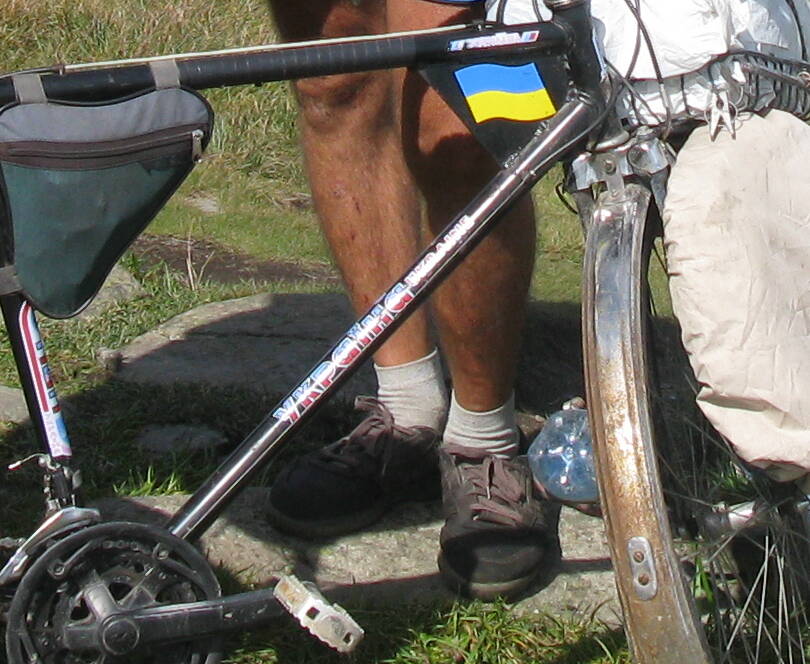

Ось, фотка :smile: Як гадаєте, де ми його зробили?
3130.jpg [ 212.14 КБ | Просмотров: 2609 ]
3128.jpg [ 492.61 КБ | Просмотров: 2609 ]
А зробили ми його на вершині г. Піп Іван, 2022 м :D Потім він з ровером ще й Чорногору пройшов і на Говерлу видряпався http://travelerstep.at.ua/publ/moji_mandrivki/moji_mandrivki/ataman_pidkorjue_chornogoru/5-1-0-49
Дядько цей з'їздив на своїй "Україні" не тільки Україну, але й велику частину Росії, в тому числі Далекий Схід і мив колеса у Північно-Льодовитому. Як бачимо у проблемному місці рами він заздалегідь наварив косинця. Особисто я б не хотів на "Україні" далеко пхатись, але я ще раз кажу, що подорожувати можна на будь-якому типі велосипеда. Практично любий можна підпасувати під мандри. Це не гонки. В поході вся навкологоночна хєрня, якою пробуємо часто страждати, як то жорсткість, вага, одинарні обода неодинарні, вузькі покришки, ставити не ставити тріпл мтб, кірпічно не кірпічно, не має вагомого значення. Має значення правильне положення тіла, зручна сідуха та ергономічний руль :smile:
