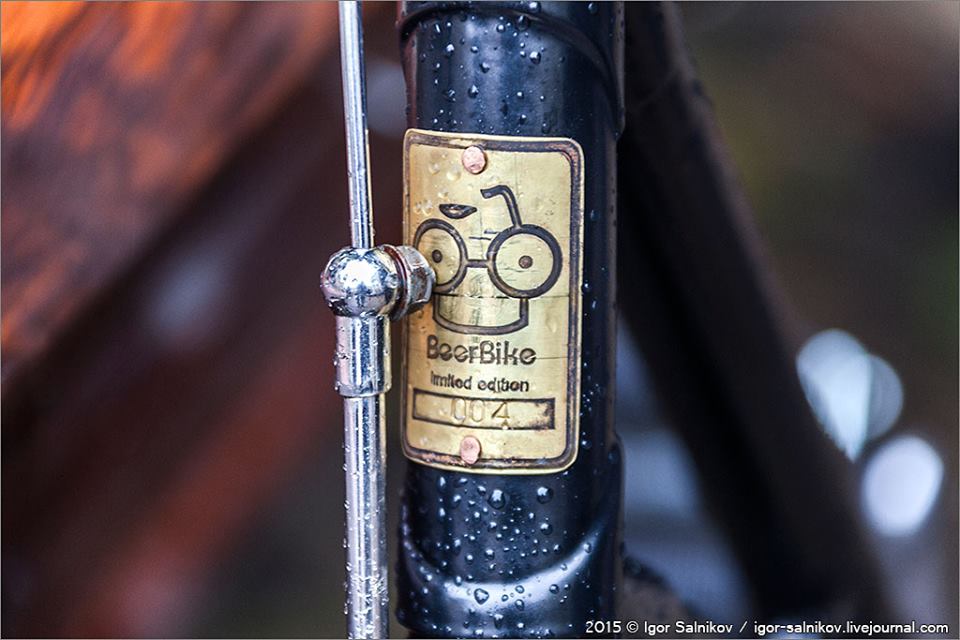

1. Подскажите мне из опыта - чем лучше шильдик аккуратно приклепать?
Смотрел в строительных магазинах заклепки, они совсем не комельфо, смущает дырка посредине и качество металла - как профлист у меня на заборе, грубо как-то.
В мастерской будет для старта установлен на тонкий двухсторонний скотч, но хочется как-то красиво и надежно зафиксить.

Звичайний мідний(алюмінієвий) дріт. Попередньо розклепуємо з одного боку, а потім "забиваємо" з вставленою в рульовий стакан трубою (чи навіть вилкою).
Виходить ось так (фото) можна це все зробити акуратніше, але я переслідував вінтажний ефект.
8.jpg [ 279.26 КБ | Просмотров: 2274 ]
шильд.jpg [ 73.93 КБ | Просмотров: 2274 ]
А ось так можна обіграти заводську заклепку з "пістолета":
DSCF5667.jpg [ 386.55 КБ | Просмотров: 2274 ]
В отвір заклепки, загнати будь-який тоненький дротик і наждаком зі шліфувати його на нєт... в мене для контрасту там живе мідний, а тобі достатньо буде дріт з того самого металу що і заклепка. Даю 100%, що з відстані 0,5 його видно не буде!
Ще форумчани бавляться болтиками, але я цього не робив тому - їм слово :D
ПС: Шильд на двохсторонньому 3М скотчі нікуди не дінеться, навіть якщо його змивати "Керхером".

Тюю - век живи, век учись.
Так просто... :oops:
Спасибо!

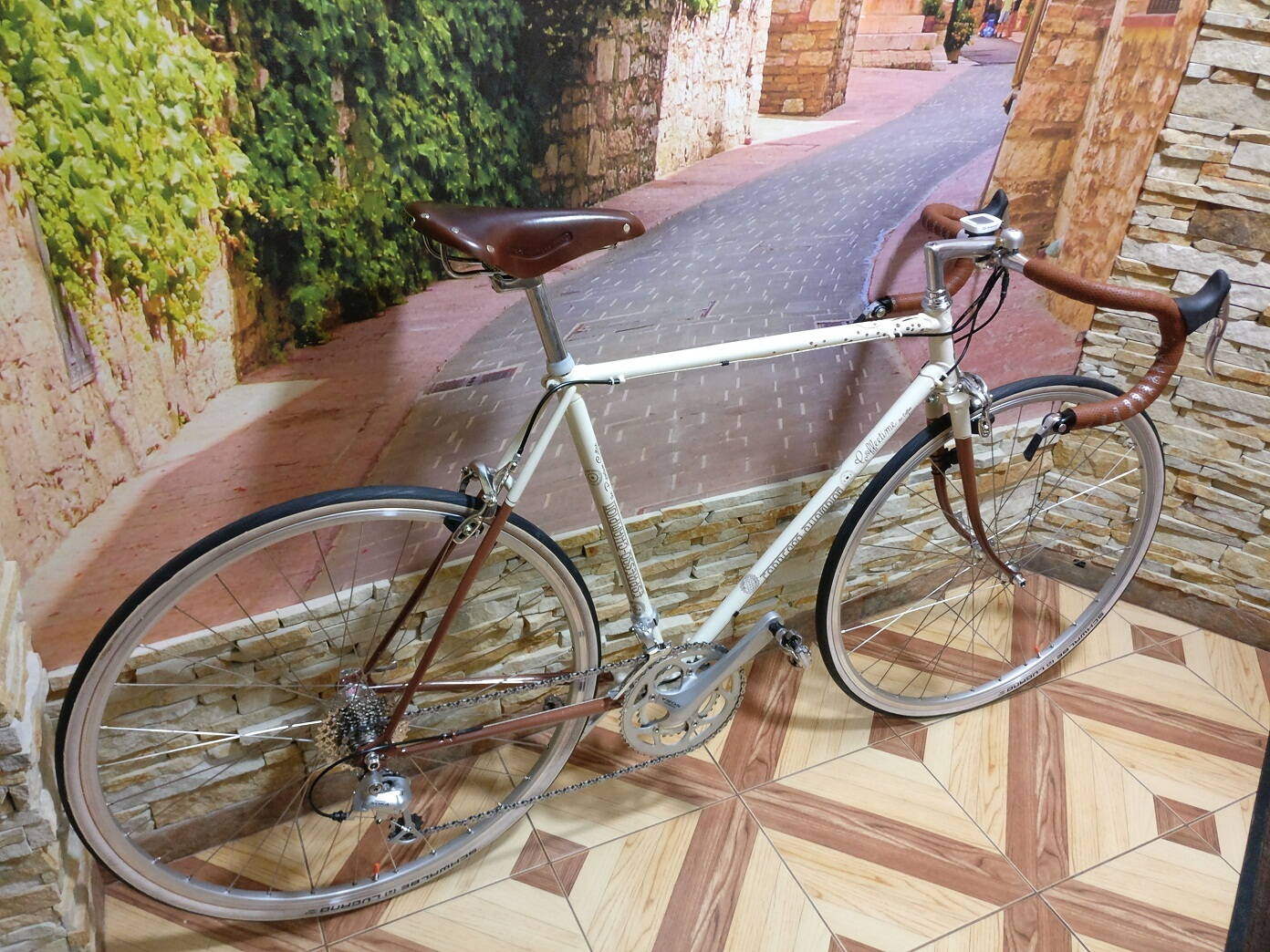

Ну что ж, проект можно сказать закончен.
Остались мелкие нюансы, но это будем делать после обкатки.
Не хватает конечно нормальной фотосессии, но пока с этим проблема. Выложу, что есть, т.к. не могу сдержать эмоций и радости от проделанного.
Хочу поблагодарить форумчан за критику, мнение, советы… отдельное огромное спасибо хочу сказать Николаю (Бегущая Черепаха), старожилам ресурса, ребятам из VELOBAZAR http://www.velobazar.com и Алексею Кудрякову http://airbrush.atmosphereart.com.ua/aero.php за помощь.
IMG_20161108_165445.jpg [ 637.85 КБ | Просмотров: 2115 ]
IMG_20161108_165641.jpg [ 631.32 КБ | Просмотров: 2115 ]
IMG_20161108_165626.jpg [ 611.52 КБ | Просмотров: 2115 ]
IMG_20161108_165612.jpg [ 578.63 КБ | Просмотров: 2115 ]
IMG_20161108_165545.jpg [ 491.78 КБ | Просмотров: 2115 ]
IMG_20161108_165529.jpg [ 645.28 КБ | Просмотров: 2115 ]
IMG_20161108_165602.jpg [ 454.64 КБ | Просмотров: 2115 ]

А ведь хорош. мне чуток тяжеловесной система кажется.

А зачем такая кассета? Зачем длиннолап?

:good: стільна-модна-маладьожна, гарна робота

Рама оформлена со вкусом :good:

Одобряю! А ещё понравился шильдик!

Дуже і дуже симпатично !!! Пора відмітитись - http://xt.ht/phpbb/viewtopic.php?f=31&t=83601&start=675.
Велосипеду залишилось чучуть "обжитись" занадто все по магазинному прісно (в доброму розумінні цього слова), але з тим не поспішайте ... час сам розставить свої акценти.
ПС: Бомба! :wink:

напрячь ху дожников
поправить чулочки
на вилке подтянуть , сзаду приспустить
с приводом похоже прокатили
