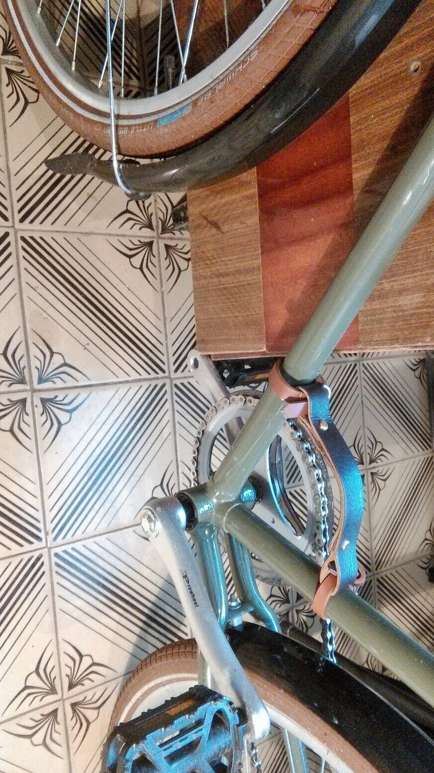

Нові смаколики сьогодні порадували мене і мого коника
2016_11_11_08_46_18_OneShotcompressed.jpg [ 529.21 КБ | Просмотров: 2420 ]
2016_11_11_09_57_29_OneShotcompressed.jpg [ 589.47 КБ | Просмотров: 2420 ]

Дядя Че
так це ручка-переноска була на фото, а я і не зрозумів. :wink:
СообщениеДобавлено: 11.11.2016 13:02
Сообщения: 481
Город: Черкассы
Возраст: 60
Зарегистрирован:10.03.2013
Так. Саме цю сам зробив, взявши за зразок таку саму привезену «звідти» :D :cool:
