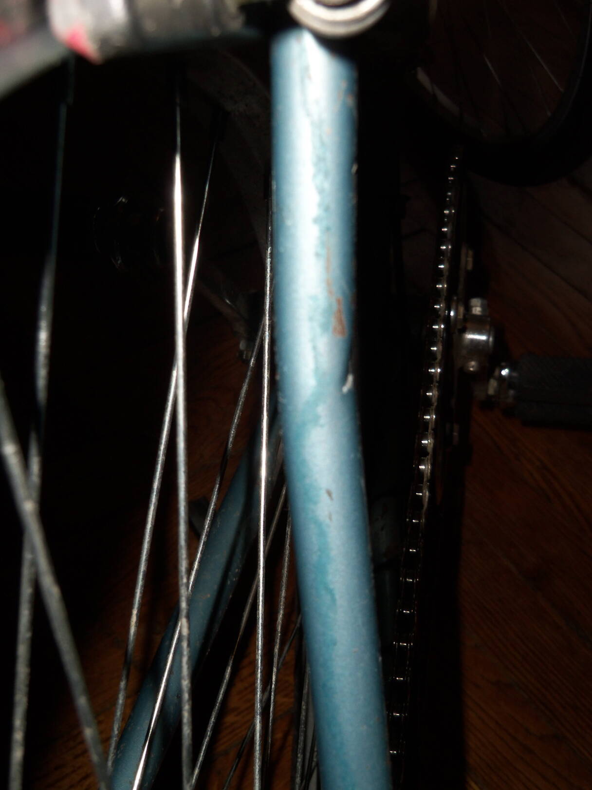

Добрый всем день, проблема такова.
Есть у меня турист-86 близкий к оригиналу. Катал на нем долго и с удовольствием, и вот сегодня планировал пвд с ним, но проводя предполетный осмотр, обнаружил повреждение верхнего правого пера явно ударного происхождения. Долго думал где я так мог умудриться и вспомнил, что предыдущий выезд порыв ветра сбросил вел с подножки на траву, на правую сторону. Ну бывает по думал я, падение несерьезное - педаль приняла весь удар, сколько раз было. А вот нет. После падения доехал до дома как ни в чем не бывало 15-20 км.
На фото (кое-как) видно вмятину и лопнувшую краску со стороны обратной удару.
Вопрос - как это исправить и можно ли доверять раме чтото серьезней поездки на рынок после этого?

СообщениеДобавлено: 29.10.2016 11:24
Сообщения: 11240
да ну, среди поля помялось перо? не верю)))

Право ваше, но факт есть факт. Я сам удивлен. Возможно в траве был стоительный мусор, на это косвенно указывает следы побелки (белой краски?) на вмятине.
Но так или иначе, это надо исравлять. Как пока не понимаю. И насколько рама теперь пргодна для прежней эксплуатации? Возможны ли микротрещины и как это проверить.
СообщениеДобавлено: 29.10.2016 12:32
Сообщения: 11240
трещин нет, и если выправить - можно катать дальше. метод досок и веревки
СообщениеДобавлено: 29.10.2016 15:21
Сообщения: 4621
Город: Зеленодольск
Зарегистрирован:08.07.2014
Lebowsky
Не может там трещин быть, железо на туристе мягкое. Если оно от падения легко согнулось, то так же легко и назад выгнется.

СообщениеДобавлено: 29.10.2016 20:53

СообщениеДобавлено: 30.10.2016 08:40
Сообщения: 2359
Изображения: 26
Зарегистрирован:06.04.2013
дааа Турыст он такой мягонький. но ниче страшного. я такое руками ровняю. но можно палкой. ток пошире возьми, а то еще с другой стороны вмятину сделаешь. НО лучше попробуй руками. Только понемногу, потихоньку.
СообщениеДобавлено: 30.10.2016 12:19
Сообщения: 832
Город: Мінск
Зарегистрирован:25.12.2009
Падением такие вмятины невозможны.
А вот, при езде могут появляться, если труба прогнившая.
Микротрещины выявляются осмотром под изгибающей нагрузкой.
Править руками. Поездить по кочкам.
Тогда и смотреть.

СообщениеДобавлено: 30.10.2016 16:34
Сообщения: 3757
Город: Южный Урал
Возраст: 61
Зарегистрирован:17.04.2014
Вполне возможны если железо мягкое.
Вот часть случайно попавшей мне в руки рамы - хорошо видно что слева оба пера погнулись под действием тормозного рычага:
Первая мысль что это какой-то трековый велосипед - с ними такие вещи бывают потому что у них перья очень тонкие. А на самом деле это - ни за что не догадаетесь - пермская "Кама" с колесами 20".
Рама нисколько не гнилая, а просто сделана из что-то очень мягкого железа, причем толщина трубок судя по весу точно такая же какая и должна быть по норме. Просто железо мягкое - как говорится "металлургический дефект". На правом пере видна вмятина образовавшаяся когда слетевшую цепь прижало к перу - перо вмялось а не прорвалось как это должно быть если бы оно было внутри гнилое.

СообщениеДобавлено: 30.10.2016 23:31
Сообщения: 832
Город: Мінск
Lebowsky писал(а):
... порыв ветра сбросил вел с подножки на траву, на правую сторону. ....
Вот часть случайно попавшей мне в руки рамы - хорошо видно что слева оба пера погнулись под действием тормозного рычага: ...
Kochegar.
Какой тормозной рычаг. Вы Турист 86 г. в руках держали ?
Речь идёт о падении велосипеда с подножки пером на камень.
Что тут возможно ?
Да нет в природе таких рам, которые деформируются от падения.
Иначе это не рама велосипеда.
Тем более Турист 86 г.
Турист - это прочная рама. Перо у него так просто не согнуть.
Есть фото аналогичных изгибов хвз, так покажите.

СообщениеДобавлено: 13.11.2016 21:16
Lebowsky
Да ладно, какая разница, откуда та фигня. Выровняйте, как коллеги говорят, и катайте, поглядывая. Скорее всего, она ещё сто лет прослужит. Но ровнять обязательно, чтобы нагрузка строго вдоль трубы приходилась.
Другие марки с другими гнутостями не имеют сюда отношения.
:yes:
Kochegar
Во-во, Вы что не видите - на фото рама ГОЛУБАЯ. А Вы в пример красную какую-то тыкаете :unknown:
