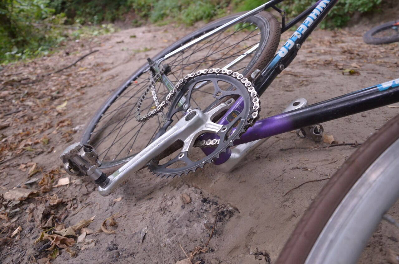

Ну и это фото так позырять :twisted:
Вот что происходит если на фикс ставить шоссейную звезду, и посадить на вел ЛОСЯ крутить педали! :ROFL:
paDTyuf5-W4.jpg [ 245.54 КБ | Просмотров: 3228 ]
Життя пройде, немов вода,
Ліна Костенко.
"Ветерок"
СообщениеДобавлено: 21.11.2016 16:20
З втулками поразило. Звідки дровішки?
А зірка, ІМХО, там спочатку бонки розкрутились. У самого на фіксі шосе зірки - не лось, але зусиль не жалію.
