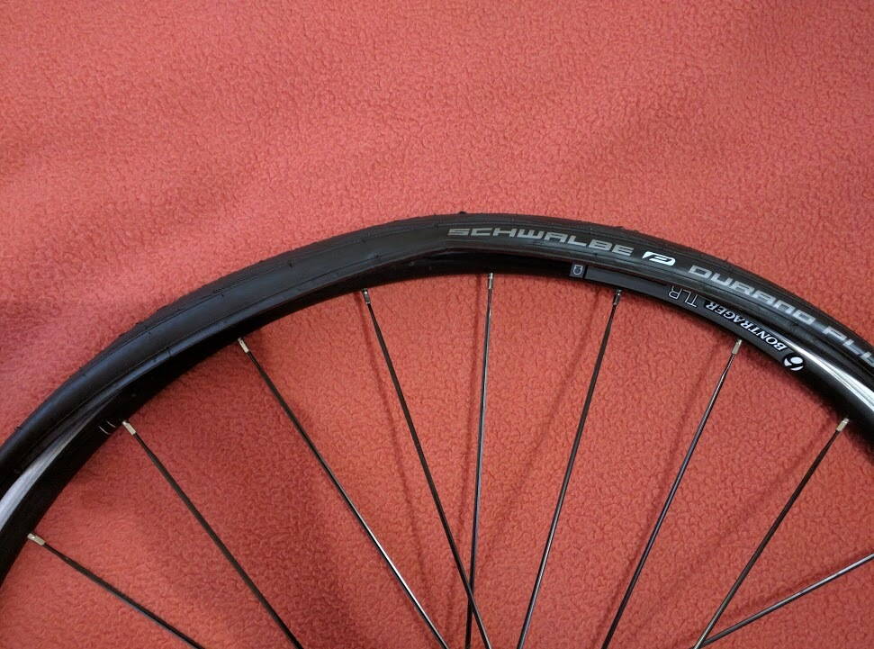

Помогите профану, не пойму что я делаю не так. Причем на один обод как-то натянул покрышку, а на второй никак. Сначала завожу внутрь обода один край шины, потом вставляю камеру, начинаю заводить второй край покрышки, остается примерно 20 см и всё. Как будто покрышка короткая по окружности. Смещать покрышку ближе к центру обода особо не получается, так как обод шоссейный и ширина довольно узкая. Покрышка сразу же ложится в свои посадочные места. Ладно бы вообще не получилось, я бы успокоился и сделал вывод о своей криворукости или о не соответствии покрышек и обода, но одну-то я умудрился натянуть... Объясните, пожалуйста. :oops: Обод Bontager TLR 622*17. Шина Schwalbe Durano Plus 700*25c.

Все-равно не получается и без камеры. Лопатками есть риск порвать покрышку, так как натягивается она очень сильно.

Фух, я ее победил. Намазал мылом, так как покрышка новая и совершенно не скользит по ободу. Поэтому натягивается только то место, которое еще не наделось, а остальная часть сразу же прилипает к ободу. Но с мылом картина сразу же поменялась. Не представляю, как это сделать в полевых условиях. Всем спасибо за помощь!
