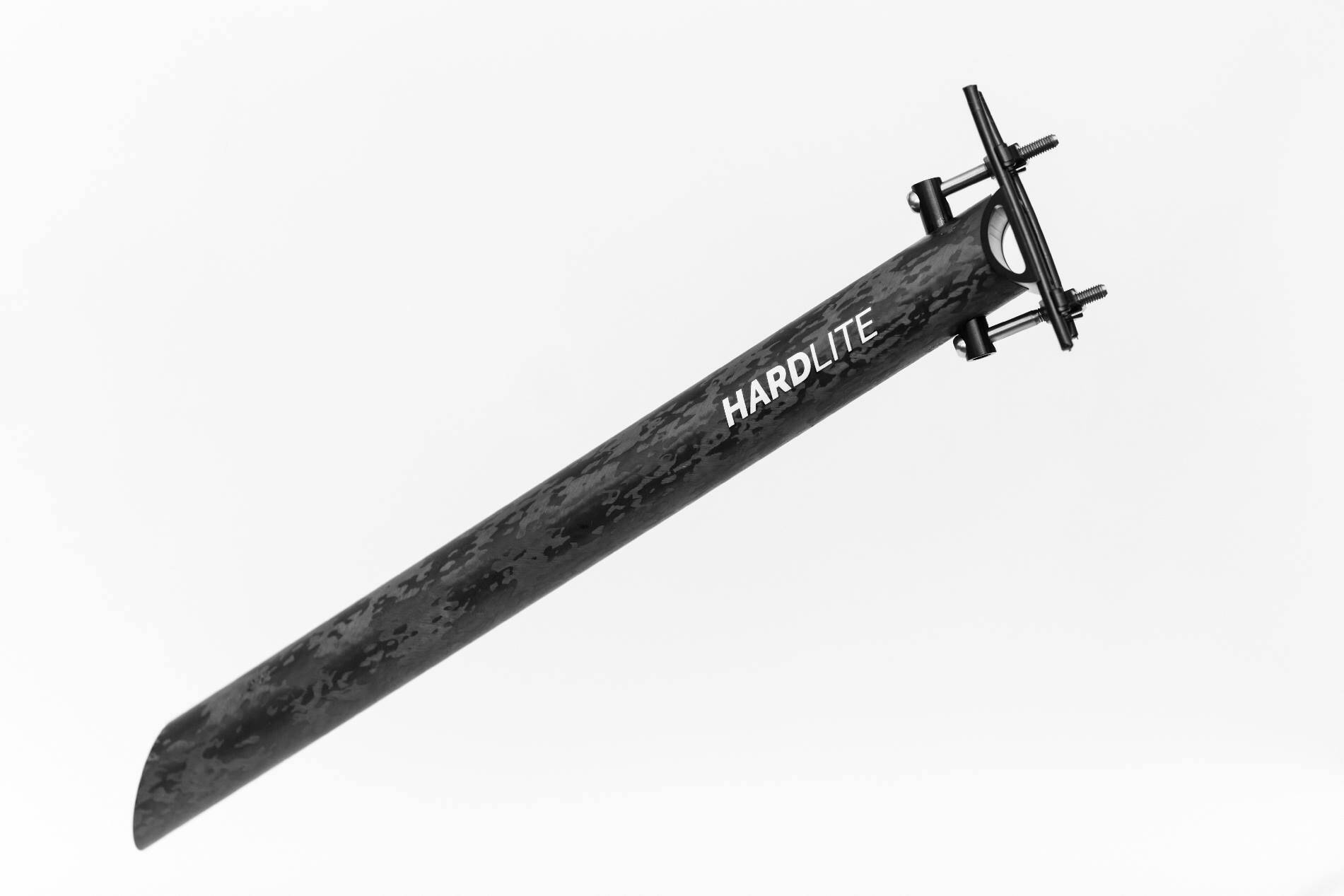

Тема створена для першого представлення, обговорення та вивчення попиту на підсиділи HardLite
Виробництво знаходиться в м. Львів
Сторінка Facebook- https://www.facebook.com/HARD-LITE-Comp ... 480288674/
Моя сторінка Facebook- https://www.facebook.com/profile.php?id=100006610802990
Instagram- https://www.instagram.com/hardlite_components/
Тема з вісями- viewtopic.php?f=19&t=357787
Телефон для звязку- о93 9ч9б ІЧІ
Карбон:
Кожна карбонова трубка виготовляється по індивідуальному замовленню, що дозволяє зробити підсиділ максимально легким, без втрати міцності і з тими параметрами, які потрібні саме Вам. Трубка "батована", має кілька перемінних товщин, враховуючи два підсилення: одне для зажиму підсиділа в рамі, інше для встановлення замка. Не лакована. Вага в розмірі 31.6х350мм- 105грам (орієнтовно)
Замок:
Aluminum 7075-T6, анодований в чорний колір
Ті болти
Вага готового виробу в розмірі 31.6х400- 145грам (орієнтовно)
Доступні розміри- 31.6, 27.2, 30.9 34.9
Максимально доступна довжина- 440мм
Ціна- 2600грн без привязки до курсу
Термін виконання- 10днів
Гарантія- 3 роки

Маю підсиділ від хлопців, замовив на шосейнік, 27.2 диаметр. При всій його довжині вага склала всього 137 г.
Дуже хороша альтернатива Китаю.

Я трохи маю справи с карбоном, в тому числі і з китайським. Так що я маю дещо сказати.
Ні, я не скажу, що весть китайський карбон - непотріб. Це скоріш лотерея.
У них дуже широкий, так би мовити, діапазон якості. Карбонова деталь може бути нормальною, а можуть бути просто фантастичні глюки.
Причому майже завжди проблеми сховані всередині.
Було, що в середині рами знаходили папірці від цукерок. Ну то таке, на міцність не впливає.
Але коли видно, що внутришні шари карбону покладені неакуратно, то це вже серйозніше. Непрямі волокна карбону не здатні тримати навантаження, на які розраховано деталь.
Або ще гірше - внутрішні раковини та внутрішні шари карбону без заповнювача. Це вже серйозно і дуже неприємно.
Ці дефекти стають видимими лише після руйнування деталі, так що з гарантією щось вирішити майже неможливо.
Так що я б радив сильно подумати, купуючи китайський карбон.

Стосовно ваги підсиділа. Без проблем можна вийти на вагу 120грам в розмірі 31.6х400, або 100грам в 27.2х350. Якщо дещо переробити замок, замінити стальні болти на титанові та обрізати трубку під кутом
Мінуси
- менш надійний та агресивніший до карбонових рамок замок
- вища ціна
Увага, запитання: чи варто цим займатися при ціні підсиділа в $70 і з тією ж гарантією
