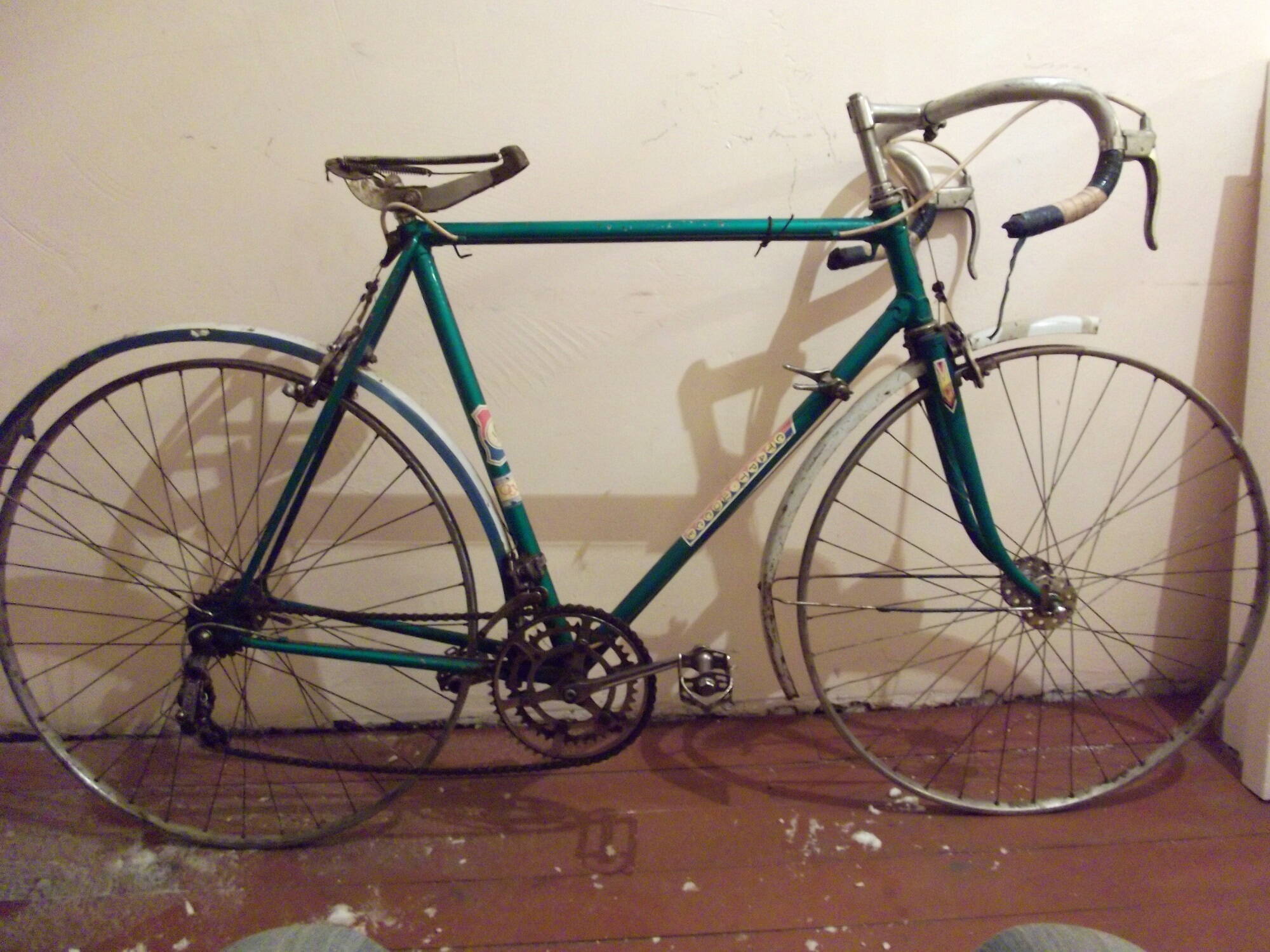

Доброго времени суток. Приобрел Старт-шоссе , теперь думаю как его востанавливать, дроп (может не правильно называю) где крепится переключатель погнут , как его выпрямить.
DSCF7087.JPG [ 968.52 КБ | Просмотров: 4700 ]
DSCF7089.JPG [ 1019.41 КБ | Просмотров: 4700 ]
СообщениеДобавлено: 27.11.2016 19:25
Добро пожаловать в стаю среднего возраста))
Так называемый петух правиться или в тисках (если велосипед разобран) или разводным ключом правится параллельно плоскости колеса.
СообщениеДобавлено: 27.11.2016 19:33
Или так :D
viewtopic.php?f=31&t=345852&start=90#p1791610
Разберите его сначала полностью, проверьте и приведите в порядок геометрию голой рамы viewtopic.php?f=27&t=123780
Дальше по мануалу viewtopic.php?f=31&t=185604

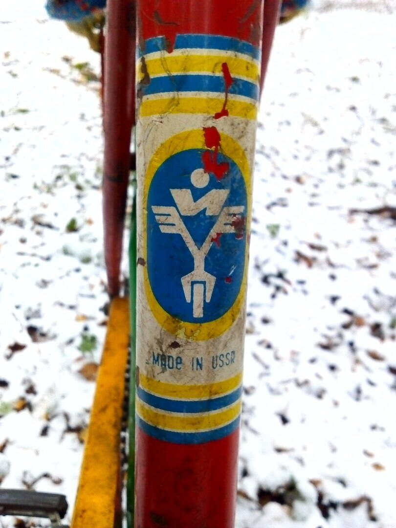

:shock: Сто лет не видал салюта с живыми наклейками :good:
Что тогда о этом говорить :-D
Комментарий к файлу: @
1477578552.jpg [ 133.2 КБ | Просмотров: 4554 ]
Комментарий к файлу: салют
1477578521.jpg [ 170.64 КБ | Просмотров: 4554 ]
