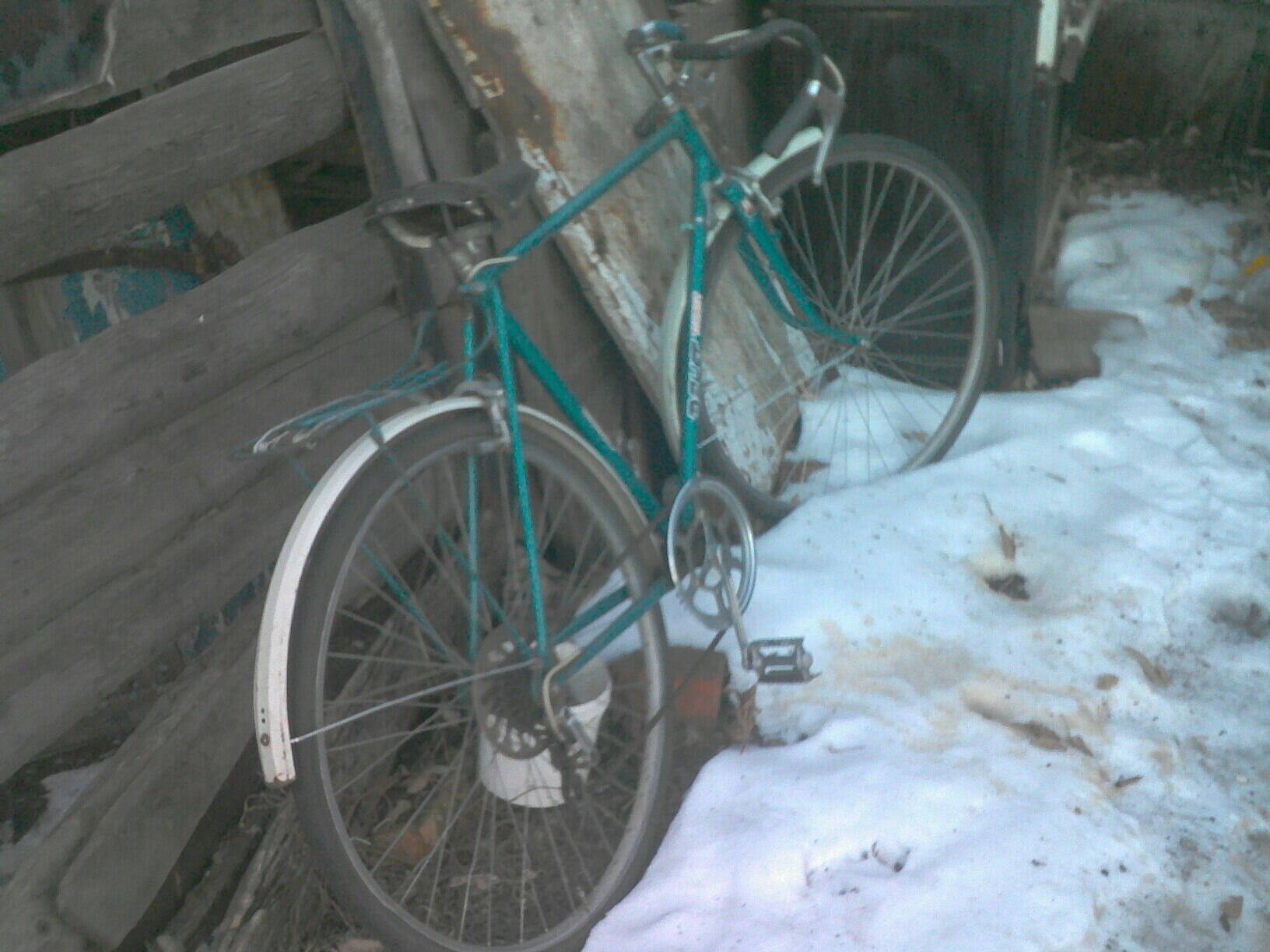

Можно это вылечить, мне предлагают турист в хорошем состоянии за 4000р. это примерно 63 американских доларов (дорого это или нет) стоит взять и строить на нем крокодил.
СообщениеДобавлено: 10.12.2016 22:18
Турист какой?
Угу. Значит катайте пока на такой рулевой, подыскивая другую стартоновскую. Оно ещё утрясётся немного при обкатке. В любом случае, пока оставьте так, а будет желание - поздже вернёесь к рулевой.
Вам заготовок мало - ещё деньги платить? :ROFL: Если б приятель отдавал, ещё ладно.

HENK75
Вот фото
ZezvBMZYu5A.jpg [ 332.84 КБ | Просмотров: 1745 ]
83ay1yBodIs.jpg [ 323.67 КБ | Просмотров: 1743 ]
Последний раз редактировалось Пе4ник 10.12.2016 22:31, всего редактировалось 1 раз.
СообщениеДобавлено: 10.12.2016 22:30
Да на кой Вам железо собирать, ещё и за деньги. Продолжите заниматься - за пару лет Вам таких надарят.
Ещё и год 88-89? Данунах 69 баксов. Литр.
