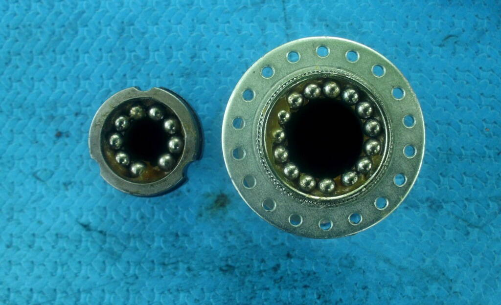

Вопрос по задней втулке.
Китайские и Советские детали во втулке торпедо взаимо заменяемы.
СообщениеДобавлено: 15.12.2016 13:04
Избегайте индии-китая и всего нового к торпедо, что бы там продаффцы ни расказывали.
СообщениеДобавлено: 15.12.2016 13:25
Сообщения: 3923
Город: Sed.lg.ua
Зарегистрирован:04.08.2015
в этих индо-втулках даже подши с "арбузами" :facepalm:
словом, мусор

Вот эту втулку заказывать, Втулка задняя, тормозная, червячный тип, колесо 28" "Falcon" 36 отв.
bW90b3ZlbG96aXAucnU=!b53477c2821c1bf0da5d40e57b870d35.jpg [ 11.48 КБ | Просмотров: 1899 ]
СообщениеДобавлено: 15.12.2016 20:42
:yes: Пойдёт. Сразу в переборку-перемазку-регулировку. И подшипники (хотябы правые) на насыпь. download/file.php?id=498810&mode=view/DSCI1002.JPG Для этого, если можно, закажите пару запасных подшипников, только уточните, какие именно. Вроде этот большой http://motovelozip.ru/zapchasti-k-velos ... 9-sharikov а этот маленький http://motovelozip.ru/zapchasti-k-velos ... 7-sharikov . Важен диаметр шариков, но его они не намеряли :D
viewtopic.php?f=31&t=324903
Именно Фалкон считаются относительно приличными - смотрите, чтоб другой китай не подсунули. Ну и чтоб 36 отв было же :D
