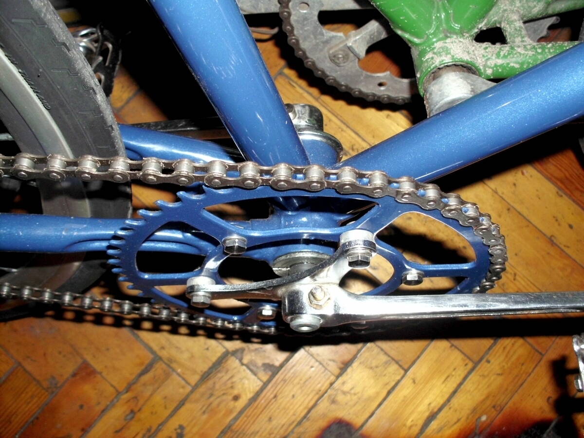

По системе - стачиваю бонки, если нужно.
Нужно смотреть на чейнлайн viewtopic.php?f=31&t=345852&start=60#p1782147 , а не гипотетическое обвешивание вела ненужными ему передачами :D
Например, здесь мне пришлось сдвинуть систему максимально внутрь, насколько позволил клин. Но бонки подпиливать не пришлось - они же центруют звезду на трёхлапке! Бонка изнутри проходит звезду, алюминиевое колечко и трёхлапку, чуть не доходя как раз до края дырки в трёхлапке. В освободившиеся дырки на звезде (от крепления втоой звезды) декоративно вкручены болтики.
DSCI1514.JPG [ 548.55 КБ | Просмотров: 2452 ]
