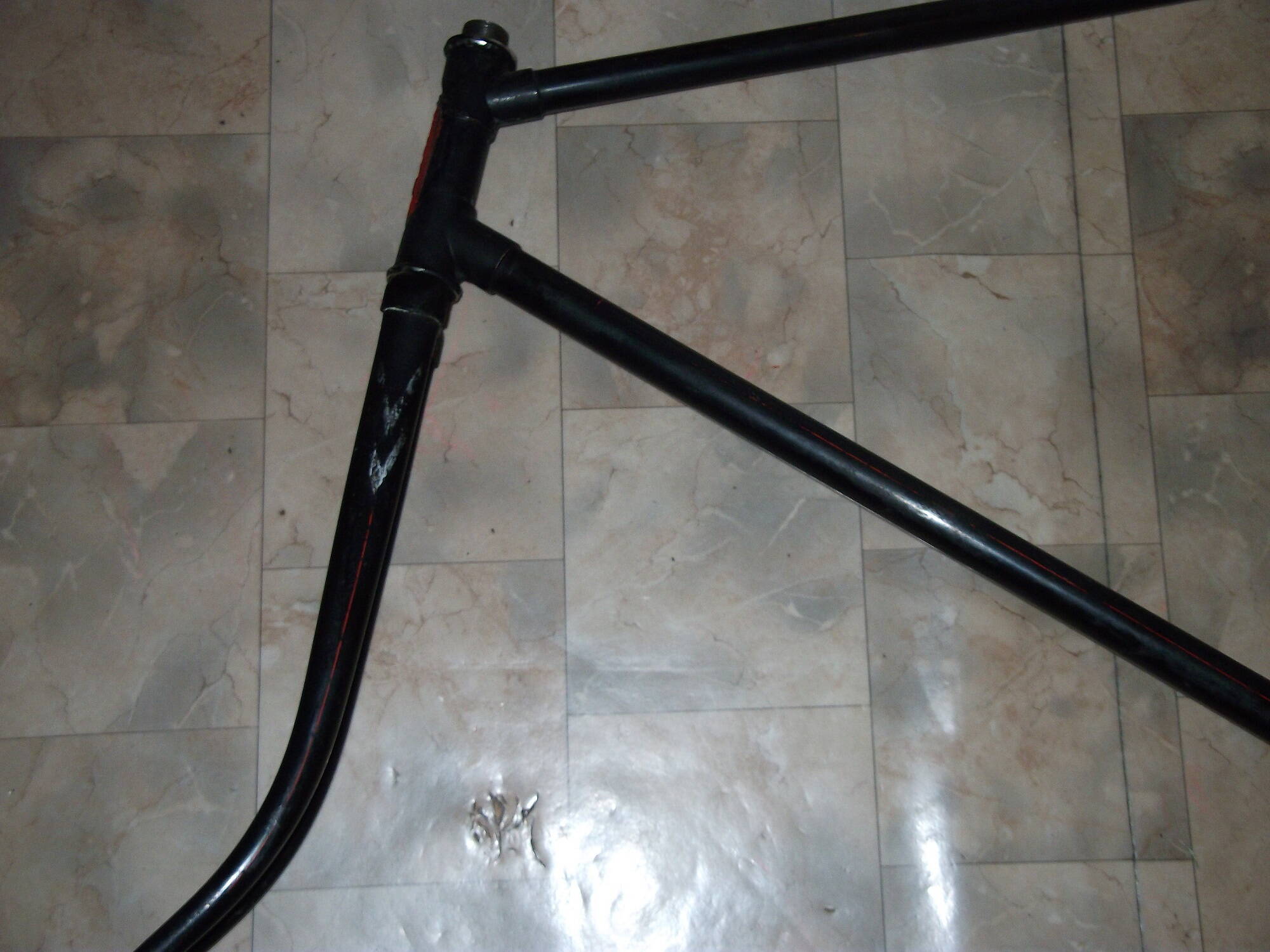

Спасибо, Пришлось отрезать болгаркой трубку и выбивать. Велосипед покрашен краской из балончика, решил эту краску удалить полиролью, вроде получается но медленно, иногда перетираю и стираю красные полосочки, а местами остается краска из болончика, кто как удаляет краску из болончика.

Пескоструй.
Смывка красок.
Насадка на дрель/болгарку. :wink:
Выбирай любой.
СообщениеДобавлено: 19.12.2016 12:24
Сообщения: 3201
Изображения: 48
Город: степь
Зарегистрирован:03.02.2012
Ацетоном баллончик оттирается. Но сохранится ли при этом родная краска под ним я без понятия.

Прошелся наждачкой, с начало 800 потом 1500, полирнул полеролью, Выношу на ваш суд, оставить так или пескоструить и красить порошком (если найду, если не найду то авто краской).
