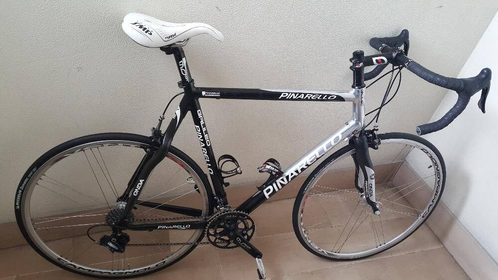

Все сравнимо, иначе не делали бы колес с высоким ободом и малым количеством спиц
Это как минимум странное логическое утверждение. Ну да фиг с ним.
Не сравнимо. Это как трубы рамы велосипеда. По длине они не сжимаются, из чего бы не были сделаны(алю, сталь, карбон).
Вся амортизация сводится исключительно к изгибу труб.

И да - еще раз посмотри на колеса - это как минимум странно, как же оно без спиц не сжалось :D Изображение
Тебе показать спицы на картинке? Тут тоже обод работает в основном на сжатие.
Тебя не удивляет, что кирпичные арки мостов стоят столетиями, хотя кирпич на растяжение и изгиб очень хрупкий?
