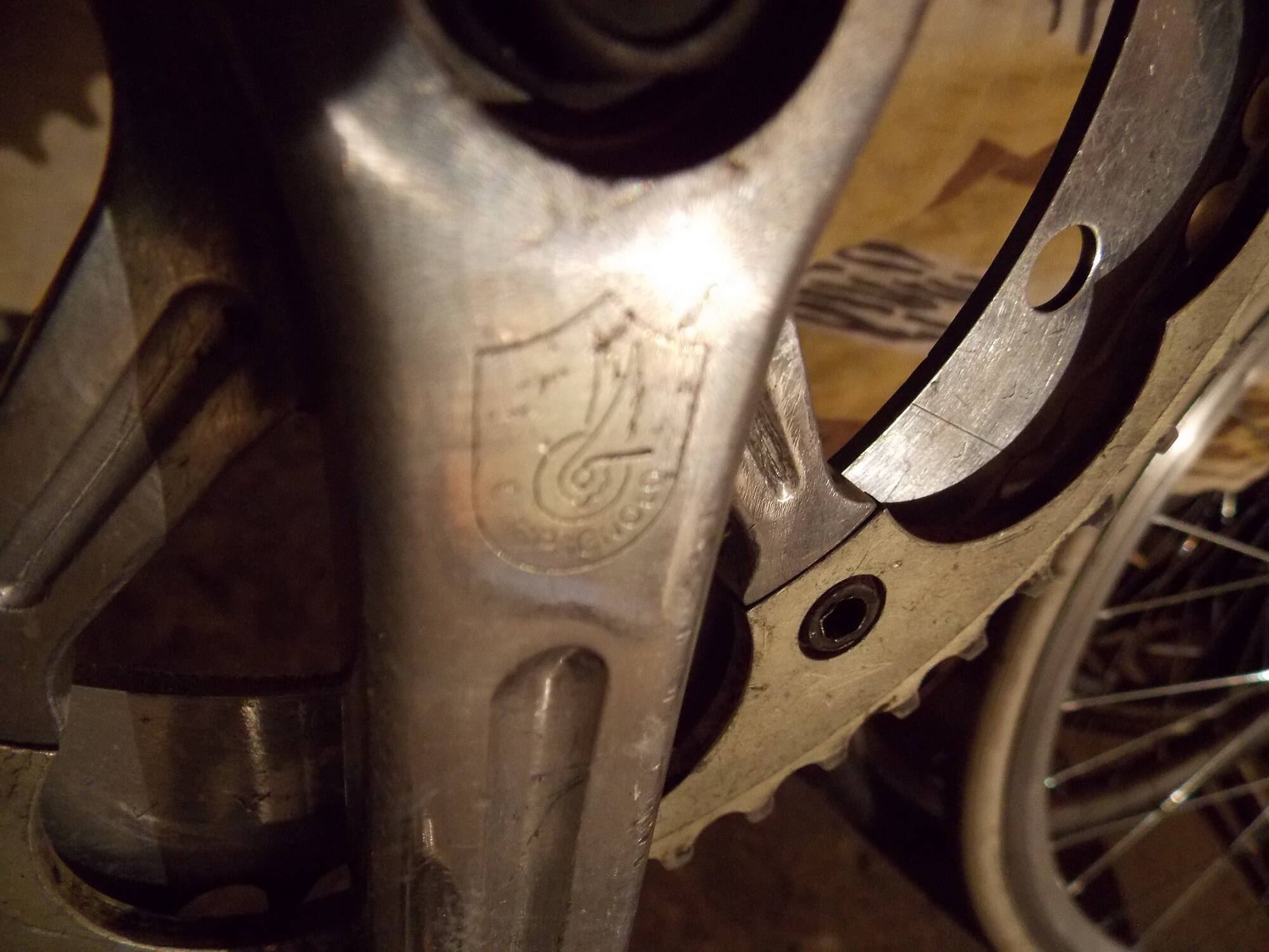

Наконец, решен вопрос с системой. Как-то попался мне правый шатун Кампа Страда, со спецзаказовскими звездами, левого к сожалению не было, но благодаря Владу, получилось доукомплектовать шатуном "13". Такая вот получилась солянка на первое время :D

Левый шатун "13" имеет присоединительные размеры, отличные от ISO 6695.
Присоединительные размеры вала каретки под этот шатун
- квадрат 12.5 - 0.07
- полный угол = 3 градуса 49' 6" допуск +-1' 30"

Да, шатун "13" сел не до конца, но вроде зафиксировать вышло, ездить все таки получится, или в будущем вал раздолбет квадрат и шатун треснет?

хлопці, який "13" шатун, там логотип хвз :D
вони його так бачуть :shock:
сколько мм от торца вала до плоскости, на которую упирается шляпка болта ?
