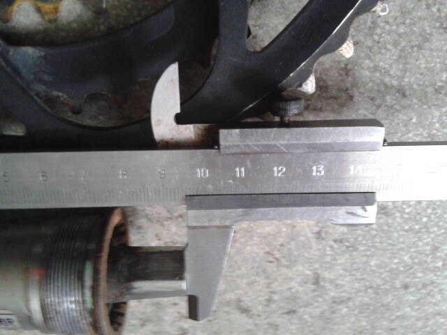

В зимний период решил собрать вел, ну и набрал запчастей, с незнанием дела ). Поэтому жду советов от знатоков дела, зарание спасибо :wink:
Начал собирать в кучу и тут появились некоторые проблемы с передней трипл системой.
Перекидка не позволяет переключить на самую большую звезду, точнее она просто не доходит до неё (упирается в крайнее положение), видно на фото
Каретка имеет очень длинный вал 115мм, но вот расстояние между кареткой и системой ~5мм
Система Campa Veloce 53-42-30, звезды съемные
Каретка Miche 36x24 длина вала 115мм
Перекидка Campa Veloce (тут незнаю, трипл она или дабл, скорее второе)
В общем вопросы такие
Какая длина вала мне нужна?
Нужно менять систему или достаточно будет снять 30-ку?
Перекидка будет работать на трипле?

Ну я так и думал), но будет ли она переключать, хотелось бы попробовать. А для этого надо знать какая каретка нужна, точнее какая длина вала должна быть.
Кстати, вопрос, можно ли отдельно вал купить или придется искать каретку в сборе.

Судя по фото длина вала должна подойти, а вот с дабловой перекидкой точно ничего хорошего не получится.Надо продать,пока новая и поставить трипл.Без этого никак-проходили.

В том то и дело что не подходит вал, на 2-м фото видно, что перекидка находясь в крайнем положении не дотягивается до большой звезды.
По поводу перекидки согласен, нужна такая Campagnolo Veloce CT, уже думаю о покупке )

По поводу перекидки, она на фото в крайнем положении, если рукой оттянут то оттянется еще на 2 мм, что ничего не меняет (

У тройника линия цепи чуть больше, чем у двойника и вполне возможно, что этих лишних 2,5 мм как раз и хватит,что бы переключить на большую.А нет, тогда уж и каретку менять.А так глянуть по мануалу рекомендованную фирмой длину вала для этой системы.У моего первого БУ лисапета с шоссейным тройником вал был на 5 мм длинее,на большую в принципе не переключался, но старого хозяина это вполне себе устраивало.

Перекидку на 2мм оттягивал руками, врядли дуал сможет так сделать ))
Смотрел тут каталог, ничего про каретку нет, линия цепи у меня до средней звезды около 50мм, точно замерить трудно, получается на 5мм больше чем нужно. http://www.retrobike.co.uk/gallery2/v/M ... ?g2_page=2
Выходит отнять по 5 мм с каждой стороны, но нужно точнее как то замерить.

варіантів декілько:
або перекидка для тріпла
або система дабл
PS в мене каретка під тріпл 113мм

Дякую, так і є, буду міняти переклюк передній та каретку, але треба заміряти добре, щоб обрати потрібну дліну. Та все одно, вже зараз зрозуміло що 113мм це забагато буде, а переклюк кампу буду шукати.

Як думаєш залишити тріпл, купи перекидку та подивись. Може каретка підійде?

Так, слушна ідея, куплю перекідку, а там побачимо. Поки купляти каретку зарано, бо може вийти те ж саме.
