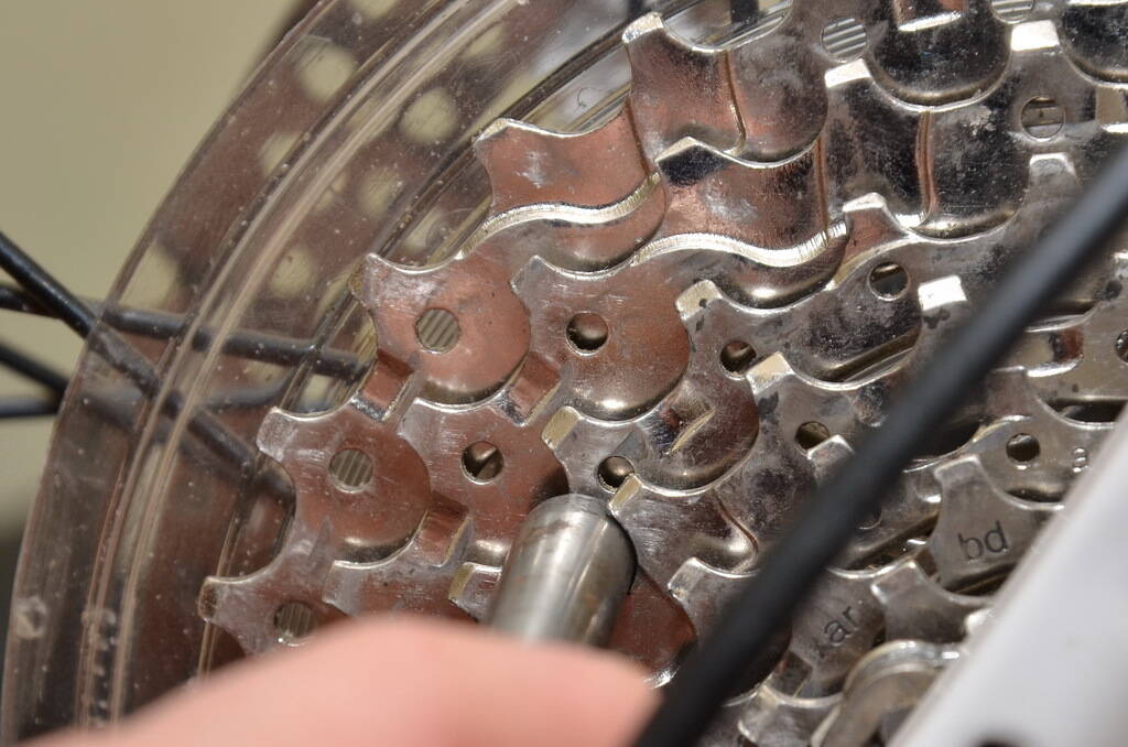

DesignerMM писал(а):
lik33
вложи сверло хвостовиком во впадину между зубами самой большой звезды и посмотри на просвет. А потом на любимые посмотри.
Понял, ща гляну.

DesignerMM
И так, в ходе "тыкания" сверла 8,3, выяснилось, что зубы делятся на два типа по размеру, (типу) на всех звездах от первой по восьмую (девятую проблематично замерять в силу того что колесо не снималось с лисапеда). Перемерял т.н. однотипные. Выявил очень маленькую разницу, почти незаметную, и померять эти величины естественно не представляется возможным. Сфотографировать одной рукой держа сверло а другой зеркалку с водруженной на нее вспышкой тоже нереально, хотя... надо наверное попробовать поизвращаться дабы результат данных манипуляцый был более понятен (жаль штатив на работе :facepalm: ) :D

lik33
ты не понял наверное. Самая большая самая живая.
Упираешь сверло в зуб - оно плотно ведь прилегает?
А на изношенном зубе если давить по вращению - сверло поднимается по зубу - конечно на просвет не получится посмотреть, если не снять кассету и часто и с кассеты звезду.
Именно 8мм не больше и не сильно меньше три воскл знака :yes:
Вот с этой темы http://xt.ht/phpbb/viewtopic.php?f=7&t=53755
С нуля там 7,75 или около того диаметр скругления
lik33
Я как рас понял что самая большая самая живая. Шо там говорить смотрите результаты.
Есть сверло 8,5 и 8,3. Ровно восемь не нашлось но я думаю и тут разницу можно увидеть.
Первой вото пытаюсь показать разницу зубов ну а две остальных т.н. разница замера, на сколько это можно назвать замером.

lik33
Я же пишу - сверло не подходит, а так вполне живая кассета если выглядит все как на фото
Зы: на 6_ой любимой или на 5-ой звезде может быть не так все радостно. :twisted:

DesignerMM
вот именно то что я и хотел узнать.
Хорошо. А вот зачем разные зубы нужны на одной и той же звезде?
lik33
Минутку...
Вот.
DSC_21113.jpg [ 295.37 КБ | Просмотров: 1673 ]
DSC_21124.jpg [ 299.29 КБ | Просмотров: 1673 ]

lik33 писал(а):
DesignerMM
Чтоб цепь переходила на соседнюю звезду за четверть оборота...
Технология HG суть которой заключается в том, что цепь никогда не расцепляется с кассетой
Последний раз редактировалось DesignerMM 06.01.2017 00:14, всего редактировалось 1 раз.
