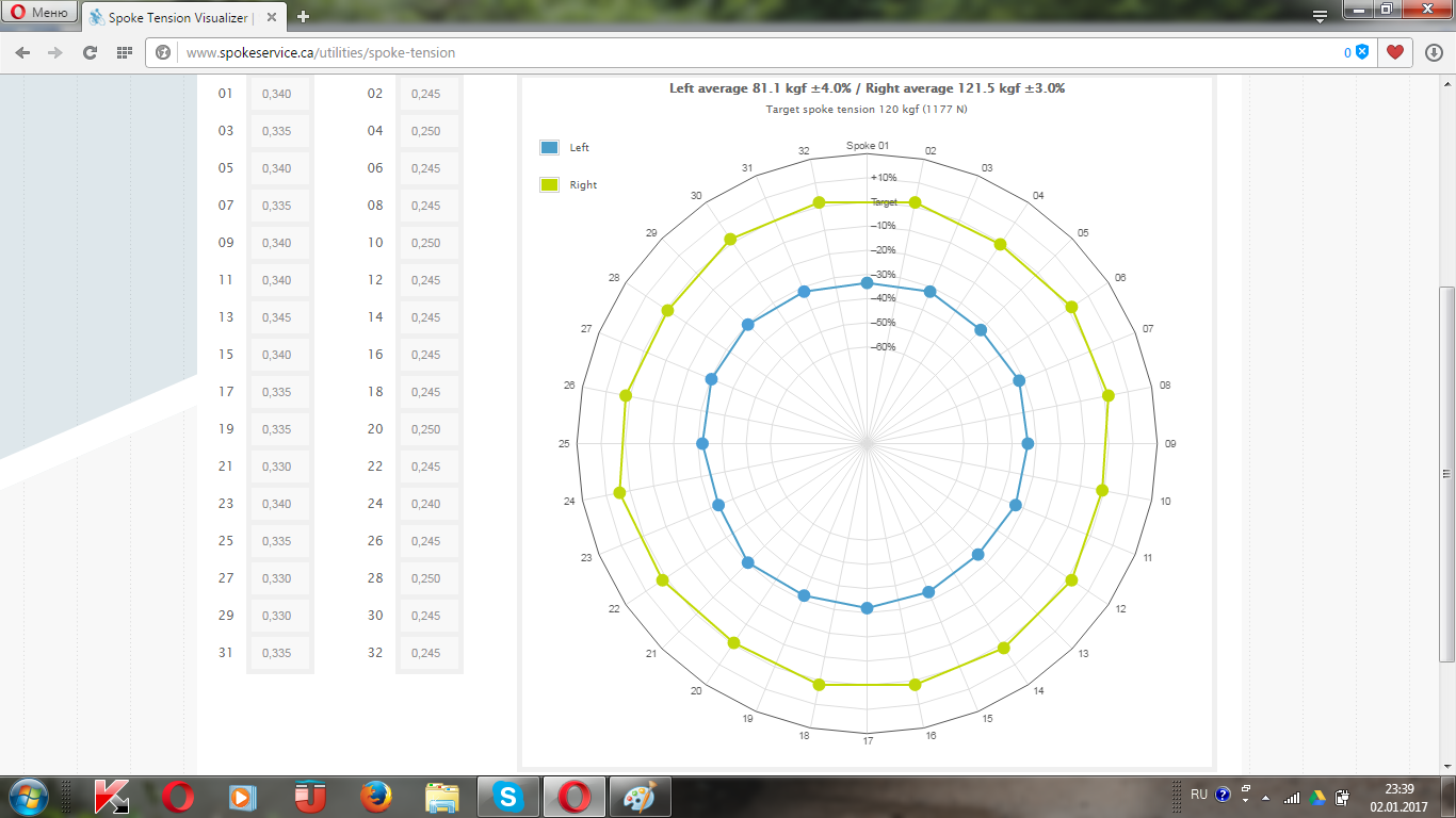

В-третьих, я не гонщик или профи-веломеханик, я любитель и сейчас велосипеды моё хобби. Я сам полтора года назад смастерил станок, зонтомер и собрал для себя пару колес. Не для того чтобы что-то сэкономить, просто мне нравится сам процесс и собираю именно то что я хочу. Потом еще два колеса на второй байк. Затем продал свои первые колеса и собрал еще одни, еще круче. Потом еще и еще. На сегодня я собрал где-то 40-50 колес себе и разным людям, собирал без тензоментра, и как говорится тоже "еще никто не жаловался". Но о тензометре я задумывался давно, и еще тогда я начитался подобных "ёмких" и "полезных" коментариев. И вот появилось свободное время, я сходил в Эпицентр, походил по рынку, в общем я его сделал. На следующий день сделал и рамку для его калибровки под разные спицы. К тому моменту у меня было несколько видов спиц 2.0 мм и баттированных 2.0-1.8-2.0 и 2.0-1.5-2.0 Все они были успешно откалиброваны и занесены в таблицу.
Так вот, что я хочу сказать. В моём понимании, ровное колесо, собранное без тензометра, на спицах DT SWISS Champion имело боковое биение 0.1мм и радиальное (яйцо) 0.15мм. Равномерность натяжения спиц контролировал усилием на ключе и натяжением в месте перекрещивания. И вот наступает момент истины, я иду за тензометром.
1 - Измеряю силу натяжения со стороны барабана +- 120 кг. Первая мысль - тензометр мне не нужен! То есть "на глаз" я собрал четко, ну может так получилось, не важно.
2 - Когда измерил все спицы и нарисовал диаграмму, тогда еще вручную, стало ясно, одна спица с одно стороны и две с другой имели существенную разницу в натяжении. Например три подряд спицы имеют натяжение 100 - 135 - 95 кг. Хотя усилие на ключе на перетянутой спице не выше чем на соседних. Что говорит явно не в пользу этого метода. Дальше отпускаю перетянутую и чуть подтягиваю соседние спицы и вуаля 120-120-120! При это геометрия колеса практически не изменилась. Еще час полтора и колесо было настроено идеально и геометрически и по натяжению. Но когда я взялся настраивать свои колеса (Mavic 717 - Deore XT M-785 - DT SWISS Competition) я возился 14 часов! Дело в баттированных спицах, они как пружины. Бардак (разброс и величина натяжения)был такой, что хотел это колесо поломать и выкинуть и навсегда завязать с этим занятием. Кстати второе колесо у меня вообще на DT Revolution.
Мой вывод! Для сборки недорогих колес с обыными спицами и тяжелыми ободами можно в принципе обойтись.
Но при работе с лайтовыми ободами типа Крестов и т.д. а также баттированными спицами тензометр просто необходим!!
Deore XT - rear.png [ 270.59 КБ | Просмотров: 2884 ]
DSC_0096.JPG [ 188.29 КБ | Просмотров: 2881 ]

Я вот не отговаривал от тензометра - это очень полезный инструмент, а всего лишь обращал внимание:
1. что собрать колёса "для себя" вполне можно с контролем натяжения "на слух" - этот способ даёт необходимую точность, услышать разницу в 95-100-130 кгс вполне реально. Я тензометром лишь проверяю окончательно собранное колесо на ассиметриченой втулке или контролирую начальное натяжение на одинарном ободе;
2. что гораздо важнее тензометра качественные комплектующие - обод, спицы и особенно ниппеля;
3. что очень важны хорошие спицевые ключи - 3,45мм, конечно, повернёт ниппель 3,2мм, но ... а есть ещё 3,3 ...
И вообще - технология сборки колеса важнее применяемого инструмента. МАСТЕР может собрать ручными тисочками и отвёрткой лучше, чем укомплектованный по самое небалуйся шлыжник.

А каким тензом пользовался?
продам станок для сборки и правки колес 26,27.5,28-29" Wheel Truing Stand
СообщениеДобавлено: 07.01.2017 19:26
Сообщения: 185
Зарегистрирован:12.06.2013
тенз на фото, аналог FSA.
