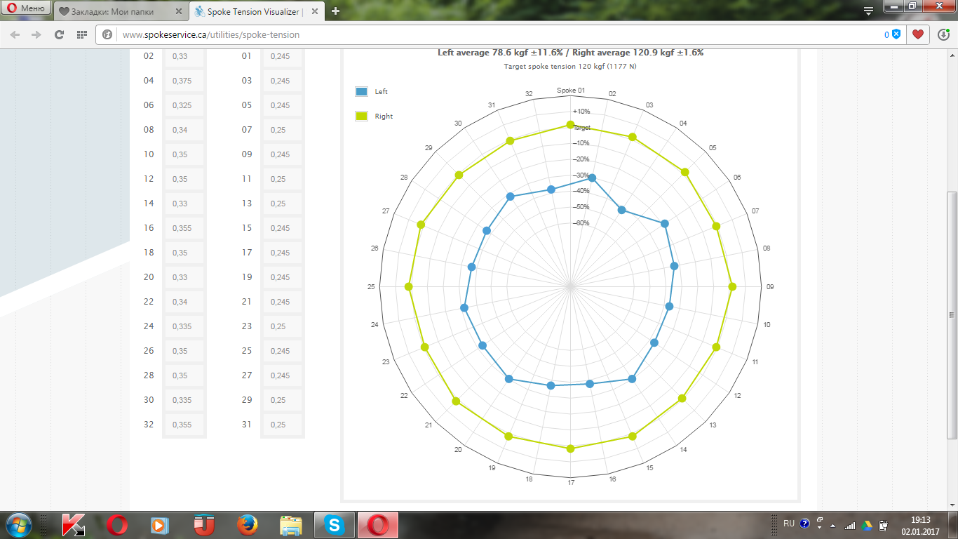

Кстати, кому интересно, могу предоставить чертежи, размеры и т.д.
Может у кого-то еще руки чешутся и есть лишние 500 гривен.
Кстати так выглядит рамка для калибровки

я вот жалею что скрин до регулировки не сделал, тогда бы нагляднее было. :sad:
Кстати вот один из примеров уже практически готового колеса.
в верхней части наглядно видно, что куда нужно затянуть, оно прям даже само просится
4ю и 32ю подтянуть, 2ю,6ю и 30ю отпустить
XT 785.png [ 285.47 КБ | Просмотров: 1853 ]
