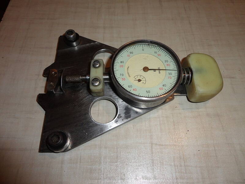

Выложу это тут, вдруг пригодится.
По ссылке ниже - детали с размерами.
https://yadi.sk/i/Cg_h7ymLykrMG
Микрометр брал тут:
https://ru.aliexpress.com/item/10-0-01mm-micrometer-Measurement-Instrument-Round-Dial-Indicator-Gauge-Vertical-Contact-digital-mikrometer/32602801841.html?spm=2114.13010608.0.0.SLIVii&detailNewVersion=&categoryId=14200603
Подшипники тут:
https://ru.aliexpress.com/item/Free-shipping-10pcs-U604ZZ-SZU4-13-604UU-U-groove-deep-groove-ball-bearing-4x13x4mm-Walking-guide/32575505129.html?spm=2114.13010608.0.0.SLIVii
Пружину снял с тормозного барабана авто.
В сборке условно не показаны болты и эпоксидный клей. ))
П.С. Если будет время и не желание - отрисую и стенд для калибровки

Мужики,я так и не понял,с чего взять пружину 2кг,как вообще определить жесткость пружины которая подойдет,что значит выставить на ноль в момент касания? Откалибровать мне прибор мне точно негде,но хотя бы иметь представление о равномерности натяга спиц было бы здорово))

Сейчас сижу рисую "народный чертеж",ну вот с пружиной мне так и не ясно .Допустим,я нашел пружину 2кг,если я приложу к ней усилие 2 кг,то на сколько мм изменится длинна пружины? И еще один момент,пружина на тензометре во время неиспользования имеет преднатяг? О калибровке: я так понимаю,что на каждый диаметр спицы должна быть своя калибровка и думается мне,что тут нужно составлять таблицу под конкретные спицы,но раз мне калибровать будет нечем,тогда эталоном возьму натяжение спиц заводского вилсета .

Привет форумчане, есть вопрос и мнение по аккустике спицы:
Каким образом определить звук спицы, если колесо собирается в два,три креста? Спицы каждой стороны будут звенеть все как одна, если будут, так как они будут связаны перекрестиями. Про длину не говорим... Стенд для калибровки по конкретной спице считаю нужен, пока выручает поверочная динамометрическая установка. Считаю, что примерное натяжение с разницей в ±5÷10 кг от паспорта обода имеет право на жизнь, но я бы не стал превышать значения данные производителем.
Собранные колёса по натяжке получились гораздо лучше, в плане равномерности натяжения, чем купленные (колёса хоп на 29" самосбор и такие же на 27,5" купленные в чейне). Всё одинаковое, кроме цвета спиц ну и размера обода. После ХТ 756 шиманы вел полетел, правда трещит сильно. :)

Почаще обращать внимание на пружины :), в моём случае диаметр около 12-13 мм. с толщиной проволоки 0,7÷0,8мм. Ну и длиной около 30мм. Собирал два прибора, одну пружину обрезал вроде. Рабочая длина в районе 15÷20мм. Число витков не помню, доставать неохота, выше где-то есть фото обеих вариантов.

Это уже неактуально ,свой тензометр таки собрал.Осталось откалибровать,вот и думаю: а может 100кг рельсу к спице прикрутить и подвесить,а дальше срезать по пять кг металла и составить таблицу показаний индикатора ?! :lol:
DSC07710.JPG [ 171.22 КБ | Просмотров: 5584 ]
